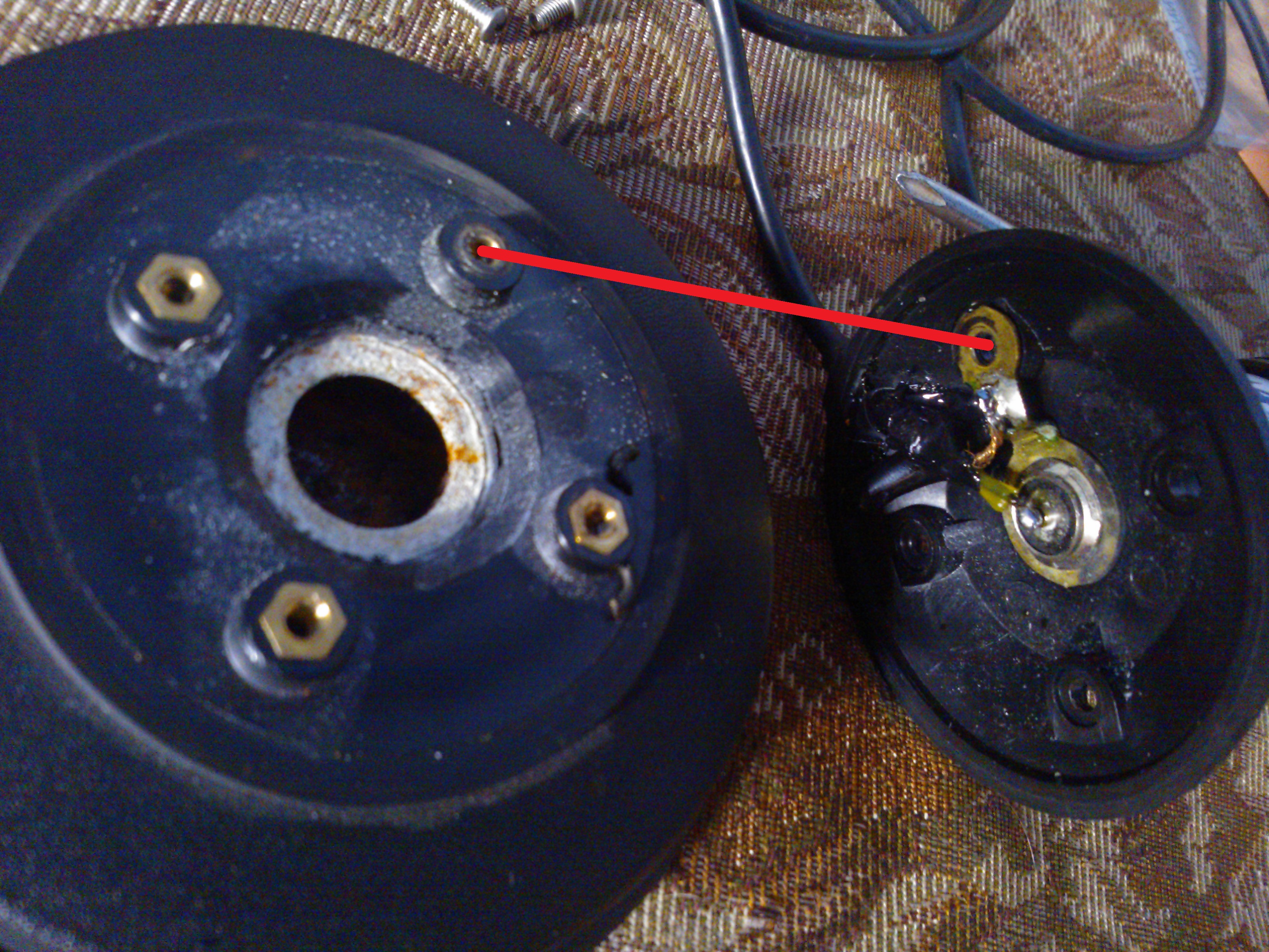

    Dostałem używane radyjko Alan 78 plus z antenką Sirio ML145.
    Antena założona na środku dachu (ibiza 6L - aczkolwiek zmiana położenia jakiegoś wpływu nie miała).
    SWR na kanale 1 ok. 5, na kanale 40 ok. 4 - wniosek taki, że za krótka antena.
    I teraz pytanie czy wniosek jest poprawny? Czy wystarczy dołożyć dłuższy przewód antenowy, żeby rozwiązać ten problem?
    Pożyczyłem od kolegi inną antenę z przewodem (nie pamiętam nazwy, ale krótsza) i na kanale 1 SWR wynosił ok. 1.4 i wszystko było cacy.

  • #6 12661083
    figiel432
    SQ6OES napisał:
    Witam. A pod kątem śniedzi ją sprawdziłeś? Kabel jest czysty nie utleniony?. Pozdrawiam.
    Wtyk jest w porządku, natomiast w podstawce świeżo przyciąłem przewody i je przylutowałem, gdyż żyła była urwana.
    Jedyne ślady korozji widoczne są po rozkręceniu anteny w tej dziurze co jest magnes (brak oringów), ale to chyba nie problem?

    scooby117
    SQ6OES napisał:
    Witam. Fabryczny promiennik ma 130cm. A ta masa na tym górnym foto to taka czarna czy to tylko złudzenie?. Pozdrawiam.
    Sorki za wprowadzenie w błąd - promiennik ma dokładnie 130 cm (zapomniałem, że wpuściłem go teraz do środka :) ).
    Ta masa taka czarna (odbarwienie od plastyku). Wyczyściłem to lekko papierem ściernym, ale bez większego rezultatu.
    Jedyne co zauważyłem, to zmiana rezystancji:
    wtyk (ekran) - podstawa magnetyczna
    z 47.3 Ohm na 49.5 Ohm
  • #13 12662966
    .Labrador
    Za duża rezystancja wszystkich twoich pomiarów,np. wtyk ekran zacisk podłożony pod śrubkę do podstawy, powinien mieć rezystancję w okolicach zera, to co ty podajesz to zbyt wysoko i tu może być przyczyna tak wysokiego wskazania SWR.
    Wszystkie pomiary co zrobiłeś wyżej, oprócz tego (wtyk żyła - promiennik
    0.9 Ohm ), mają za dużą oporność-lub błędnym przyrządem to mierzyłeś.
  • #14 12668131
    PLEXI
    Poziom 24  
    Odkręć antenę od podstawy , tak by sprawdzić czy cewka anteny jest sprawna, powinieneś mieć pomiary:
    Między żyłą gorącą a ekranem blisko zera omów i między gorącym a promiennikiem też blisko zera omów, jeśli tak nie masz to sprawdź połączenia cewki anteny.
    Ponadto tak jak kolega pisał wyżej zbyt duża rezystancja między :
    wtyk (ekran) - promiennik
    >50 MOhm
    wtyk (żyła) - podstawa magnetyczna
    >50 MOhm
    47.3 Ohm
    wtyk (żyła) - wtyk (ekran)
    >50 MOhm
