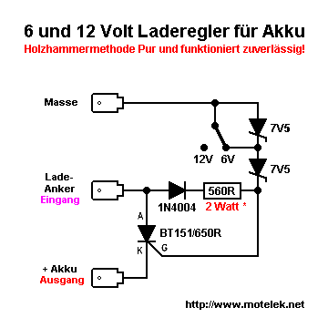

    Postanowiłem zrobić regulator napięcia do motoru na 12V. Regulator chcę zrobić na tyrystorze. Na necie znalazłem taki oto prosty schemat regulatora na 12V.
    Prosty tyrystorowy regulator 12V
    Czy ktoś z forumowiczów może mi wytłumaczyć jak taki regulator dokładnie działa?
    Poczytałem trochę o działaniu tyrystorów i z tego co się dowiedziałem to po otworzeniu się tyrystora przewodzi on prąd aż do momentu jego zaniku.
    Więc jeśli na wejściu mamy sinusoidę to ten układ będzie działał tylko dla jej dodatniej połówki. Druga jest blokowana jako, że tyrystor zachowuje się podobnie jak dioda prostownicza w przypadku odwrotnej polaryzacji. I to rozumiem.
    Ale teraz zagwozdka (przynajmniej dla mnie). Tyrystor po załączeniu zaczyna przewodzić prąd i nie da się go wyłączyć (chodzi o tę dodatnią połowę sinusoidy).
    Ten regulator niby na regulować napięcie na poziomie 12V. Czy mam rozumieć, że jest to wartość szczytowa napięcia czy skuteczna?
    Zakładając, że na wejściu będziemy mieli sinusoidę o amplitudzie 15V, to jaka będzie amplituda sinusoidy (a w zasadzie jej części) na wyjściu tego układu jeśli nie damy tam żadnego obciążenia?
    W okolicach 15V czy 12V?
    Z tego co mi się wydaje to ten tyrystor załączy się zaraz na początku sinusoidy, gdy tylko ta wytworzy wystarczający prąd aby załączyć go.
    Potem już tyrystor jest załączony i chyba już nic go nie interesuje dopóki płynie prąd przez niego.
    Jaka jest w takim razie rola tych diod Zenera gdy:
    * tyrystor jest już załączony
    * przed załączeniem tyrystora
    Gdzie tu jest w takim razie ta regulacja napięcia?
    Układ nie służy do regulacji napięcia - ma on raczej zabezpieczać akumulator przed przeładowaniem.
    Trochę nie tak. Wyjścia nie masz zwartego do masy - występuje na nim dodatni potencjał akumulatora.
    "Ta", czyli sinusoida, wytworzy "wystarczający prąd" dopiero, gdy jej chwilowe napięcie przekroczy o kilka dziesiątych (0,6 do ok. 1 wolta), aktualne napięcie akumulatora.
    Dopiero wtedy "wystarczający prąd" popłynie między bramką a katodą i nastąpi wyzwolenie elementu.
    Jego zablokowanie zaś, kiedy chwilowe napięcie sinusoidy (na anodzie) spadnie poniżej napięcia ładowanego podzespołu (na katodzie).
    Kiedy aku będzie rozładowane (małe napięcie) powyższe, faktycznie, rozpocznie się bliżej początku okresu sinusoidy, a zakończy bliżej końca.
    W miarę postępu ładowania (wzrostu napięcia na zaciskach baterii) przewodzenie nastąpi coraz później i coraz szybciej będzie się kończyć.
    I tak do momentu, kiedy SEM osiągnie wartość torchę niższą od 15V.
    Wówczas napięcie bramki, dociągające dzięki zenerkom tylko do 15 wolt, będzie za małe by wywołać na drodze bramka - katoda prąd zdolny wyzwolić tyrystor - akumulator przestaje być ładowany.
    Samorozładowanie spowoduje jednak, że co jakiś czas nastąpi wyzwolenie - akumulator będzie w stanie tzw. konserwacji.
    Czas otwarcia tyrystora w każdej dodatniej połówce sinusoidy wyznacza przekazaną energię.
    Im krótszy, tym mniejszą.
    Kiedy więc aku się naładuje i jego wysokie SEM pozwoli tylko na krótkotrwałe otwarcie tyrystora w szczycie sinusa, przekazywane porcje energii bedą małe - coraz mniejsze - aż zanikną.

    To ja się podczepię pod temat i o coś zapytam. Tyrystor wyłącza się kiedy sinusoida osiągnie odpowiednio małą wartość. A jakby się zachował ten układ gdyby na jego wejście podać dwa połączone ze sobą przewody z wyprostowanym dwu-połówkowo napięciem pochodzącym z dwóch cewek przesuniętych względem siebie o 90 stopni? W takim wypadku zsumowane napięcie nigdy nie spadnie do zera przez co tyrystor się nie wyłączy. No i teraz w sumie sam sobie odpowiedziałem. Więc jest jeszcze opcja żeby za każdym mostkiem był osobny układ przedstawiony powyżej. Czy wtedy miałoby to rację bytu? Chociaż i tak w moim przypadku 6V. Spadki na trzech złączach dają mi już ~ 2V a ładowanie powinno się odbywać przy wyższym niż 6V napięciu - klapa. Więc moje pytanie raczej jest tylko teoretyczne.
    Wystarczy, aby w "dołkach" sinusoidy napięcie zasilające (czarne - patrz rysunek) schodziło poniżej SEM akumulatora (czerwone).
    md-dario, istotny jest tutaj stosunek impedancji wewnętrznej prądnicy i akumulatora.
    Ta pierwsza jest duża, głównie "dzięki" rezystancji drutu uzwojenia, ta druga zaś mała.
    Przy ropatrywaniu niewielkich prądów, rzec można: pomijalna.
    Podłączenie akumulatora więc, równolegle do instalacji, stabilizuje napięcie na żarówkach.
    Nadmiar SEM prądnicy odkłada się wówczas na rezystancji jej uzwojenia. Na anodzie tyrystora zapanuje przebieg oznaczony kolorem zielonym, a na katodzie, czyli i w instalacji motoru, jakieś 13-14 V, ustalone przez stopień naładowania akumulatora (od naładowania zależy też rezystancja wewnętrzna).
    Tak więc nawet zasilanie instalacji napięciem o amplitudzie, która na biegu jałowym osiąga 15V, nie jest niebezpieczne - po podłączeniu akumulatora szczyty sinusa zostaną stłumione do bezpiecznej wartości.

    Przegrzebałem neta i znalazłem taki oto schemat regulatora. Też tam jest popisane po niemiecku :).
    Z tego co widzę to działa on zupełnie inaczej niż poprzedni, a mianowicie zwiera wyjścia cewki ze sobą. Dzięki temu napięcie nie przekroczy z góry ustalonego poziomu nawet jak nie ma akumulatora. Zgadza się?
    Czy takie rozwiązanie jest lepsze, czy gorsze od poprzedniego?
    Czy przy takim podejściu cewki nie są zbytnio obciążane, co może powodować nagrzewanie się uzwojenia a może nawet i przepalenie?
    Może warto połączyć obydwa regulatory i stworzyć coś takiego, co będzie działało jak ten pierwszy i miało możliwość odcięcia napięcia zasilania jak to przekroczy zbyt duże napięcie?
    Czy taka hybryda ma rację bytu czy nie za bardzo przy założeniu, że napięcie odcinane będzie na poziomie 15V?

    fotonn
    Level 28  
    To rozwiązanie jest dedykowane - ciężko przewidzieć, jak zachowa się prądnica w Twoim motorze.
    Ale, raczej nie powinno być problemu.

  • #9
    md_dario
    Level 11  
    Kolejne cenne uwagi z którymi nie sposób się nie zgodzić.
    Dzięki fotonn!
    Po przetrawieniu Twojej ostatniej wypowiedzi postanowiłem wprowadzić parę zmian do schematu. Wymyśliłem coś takiego:
    Na schemacie zaznaczony jest układ ładowania akumulatora (niebieski), oraz układ odcinania napięcia (czerwony).
    Układ ładowania akumulatora jest w postaci oryginalnej jak na pierwszym schemacie, ponieważ po dyskusji wynika, że jest dobry.
    Do układu obcinania napięcia wprowadziłem pewne modyfikacje.
    Na poprzednim schemacie był on podłączony do anody tyrystora ładującego akumulator. Przez co faktycznie mógł odcinać użyteczne napięcie (komentarz fotonna). Teraz przeniosłem zasilanie tego układu na katodę tyrystora. Dzięki temu układ będzie pobierał faktyczne napięcie jakie panuje na akumulatorze.
    Czy się mylę?
    W takiej sytuacji (bazując na przebiegach napięcia załączonych przez fotonna) układ ten ustawiony na odcinanie napięcia 15V praktycznie nie będzie musiał interweniować podczas normalnej pracy, gdy akumulator jest podłączony, gdyż raczej takie napięcia na zaciskach akumulatora nie powinno powstać.
    Do schematu dodałem zieloną diodę dużej mocy, aby odciąć zasilanie z akumulatora układu odcinania napięcia.
    Mam nadzieję, że nie popsuje ona pracy układu ładowania?
    Czy wpłynie ona na napięcie jakie będzie się odkładać na katodzie tyrystora ładującego?
    Zmieniłem też jeden tranzystor w układzie odcinania napięcia, aby wyeliminować niepotrzebny pobór prądu.
    Mam nadzieję, że nie zadałem w ten sposób śmiertelnej rany temu układowi :).
    Na schemacie zaznaczyłem docelowy sposób podłączenia regulatora do instalacji motoru. Jak widać wszystkie odbiorniki będą zasilane z akumulatora/wyjścia regulatora a więc będzie w nich płynął prąd wyprostowany jednokierunkowy.
    Wyjątek stanowi żarówka przednich świateł podłączona bezpośrednio do cewki, aby nie tracić mocy prądnicy na prostowniku.
    Urządzenia elektroniczne będą dodatkowo zasilane przez stabilizator, aby wyeliminować zakłócenia.
    Układ odcinający w tym układzie powinien być w stanie zapewnić ochronę odbiornikom o małej mocy oraz zapewnić bezpieczeństwo stabilizatorowi napięcia dla układów elektronicznych.
    Do układu odcinania napięcia dodałem jeszcze rezystor 50W 4R, który ma działać jako odbiornik dużej mocy. Mam nadzieję, że dzięki temu cewki nie będą dostawały takich "batów" jak przy zwieraniu bezpośrednio wyjścia do masy.
    Oczywiście wartości elementów nie są ostateczne i trzeba je dopiero odpowiednio dobrać.
    Czy taki regulator ma jakieś poważne wady?
  • #10
    fotonn
    Level 28  
    Niezupełnie chodziło o "przerzut z anody na katodę".
    Ale - ogółem - układ ok., jedynie dioda Zenera będzie chyba musiała być na wyższe napięcie.
    Inna propozycja:
    Niebeiskie bez zmian, zielonej diody odcinającej akumulator, nie potrzeba.
    Tyrystor zwierający zwiera do czasu przejścia sinusoidy przez zero.
    Jeżeli już koniecznie chcesz "obcinać", lepszy wydaje się układ z MOSFET-em.
    Tranzystor MOSFET i diody w mostku Graetz'a, tak gdzieś od ok. 8A wzwyż.
    Rezystory, kondensator (przeciwzakłóceniowy - raczej niekonieczny) mają podane wartości orientacyjne - chodziło o wskazanie rzędu wielkości.
    Rezystor obciążający nie musi mieć aż 50W - prąd płynie przez niego impulsowo. Wydaje się, że 10W wystarczy.
    Część układu w szarej ramce możesz spróbować zastąpić jednym - dwoma - elementami: diodą Zenera na jakieś 8,2-10V, zależnie od napięcia progowego tranzystora MOSFET, i ew. kondensatorem (też ok. 1 do kilku nF) między bramką i źródłem.
    Poniżej wynik symulacji na "z głowy, czyli niczego" dobranych elementach.
    Przyjęto amplitudę napięcia 18V i częstotliwość 1000Hz (to już raczej ekstremalne obroty). R1 (1 om) to orientacyjna rezystancja wewnętrzna prądnicy; zielone - napięcie na zaciskach prądnicy; niebieskie - prąd rezystora obciążającego, R2.
    Nawet tutaj napięcie skuteczne jest mniejsze niż 12V.
    Tak więc - abyśmy się zrozumieli - uważam, że przycinanie amplitudy niezbyt odkształconej sinusoidy (czyli takiej, jeszcze nie przypominającej prostokąta) na poziomie mniejszym niż 16-17V, wydaje się bez sensu.
