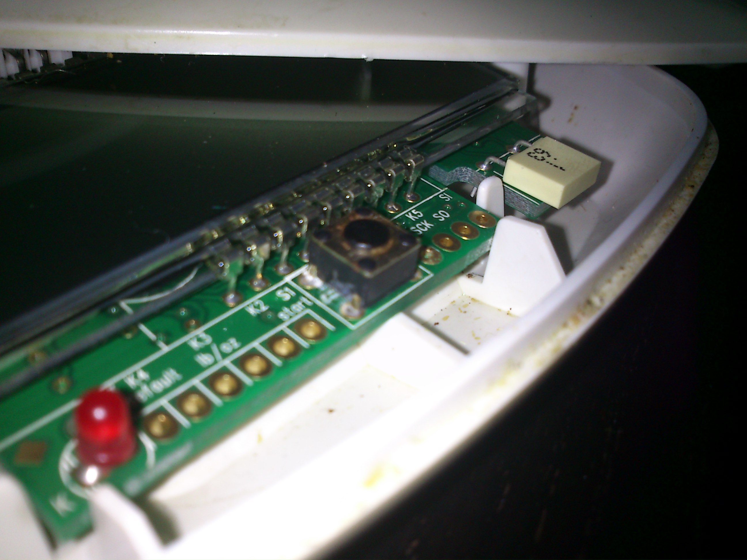

Soehnle waga kuchenna - wyświetlacz nie działa, osad i zaśniedziałe luty. Co robić?
zinmd 24 Sie 2013 15:56 1770 1
  • #1 12662929
    zinmd
    Witam, mam problem z wagą kuchenną wyświetlacz po przyciśnięciu nic nie wskazuje, po rozkręceniu (delikatnie) zauważyłem na wyłączniku na płytce osad żółty, a przy lutach na płytce zaśniedziałe miejsca (foto). Czy jest możliwość wymiany wyłącznika, czy może to coś innego i lepiej do kosza z nią. Proszę expertów o radę. Pozdrawiam.
  • #2 12663055
    Błażej
    Przecież do zasymulowania pracy tego wyłącznika wystarczy kawałek drucika. Musisz zewrzeć dwie nogi i sprawdzić, czy waga ożyje. Chyba, że wyłącznik zwarty na stałe. W ogóle słychać z niego charakterystyczne klik?
