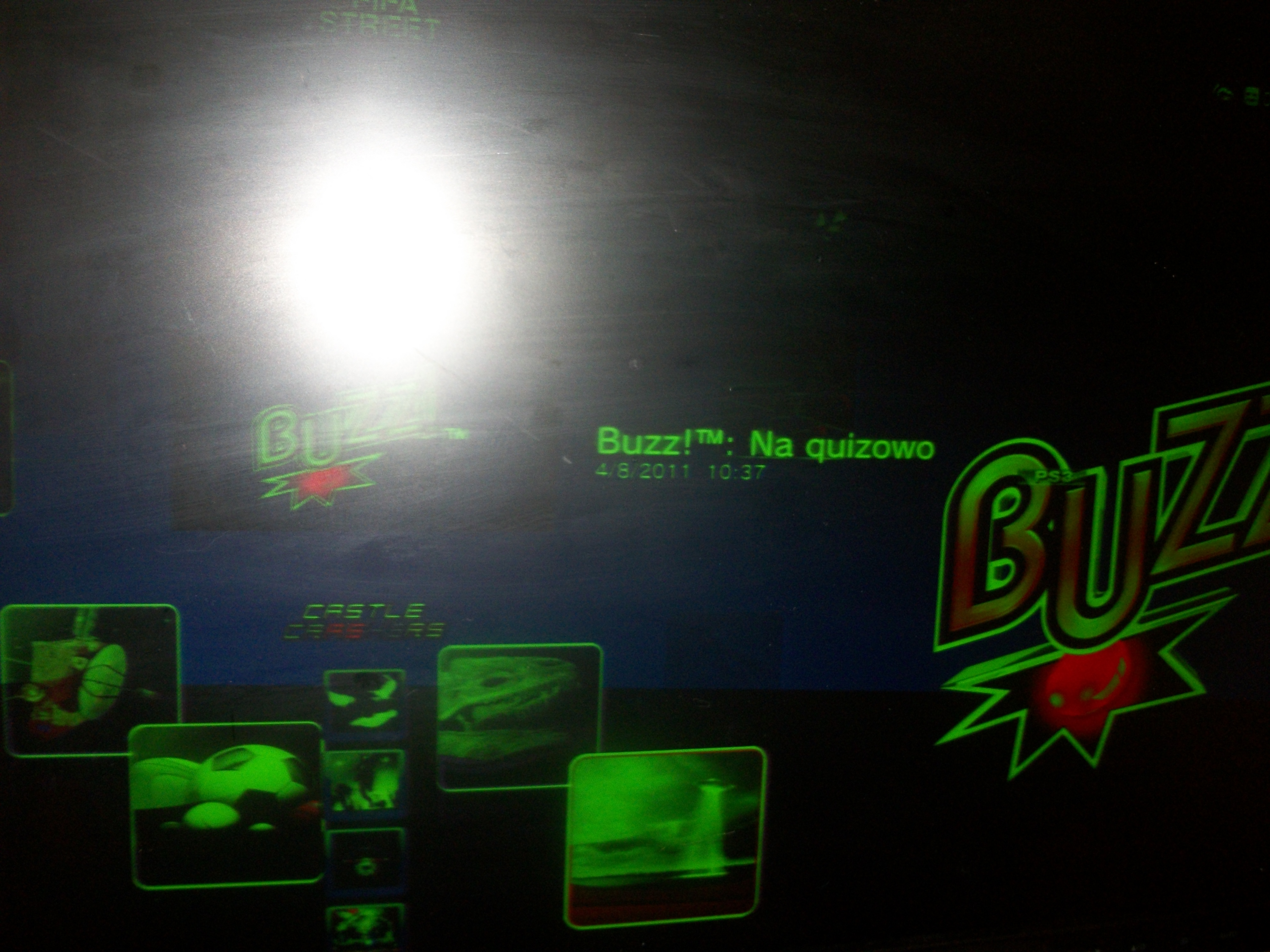

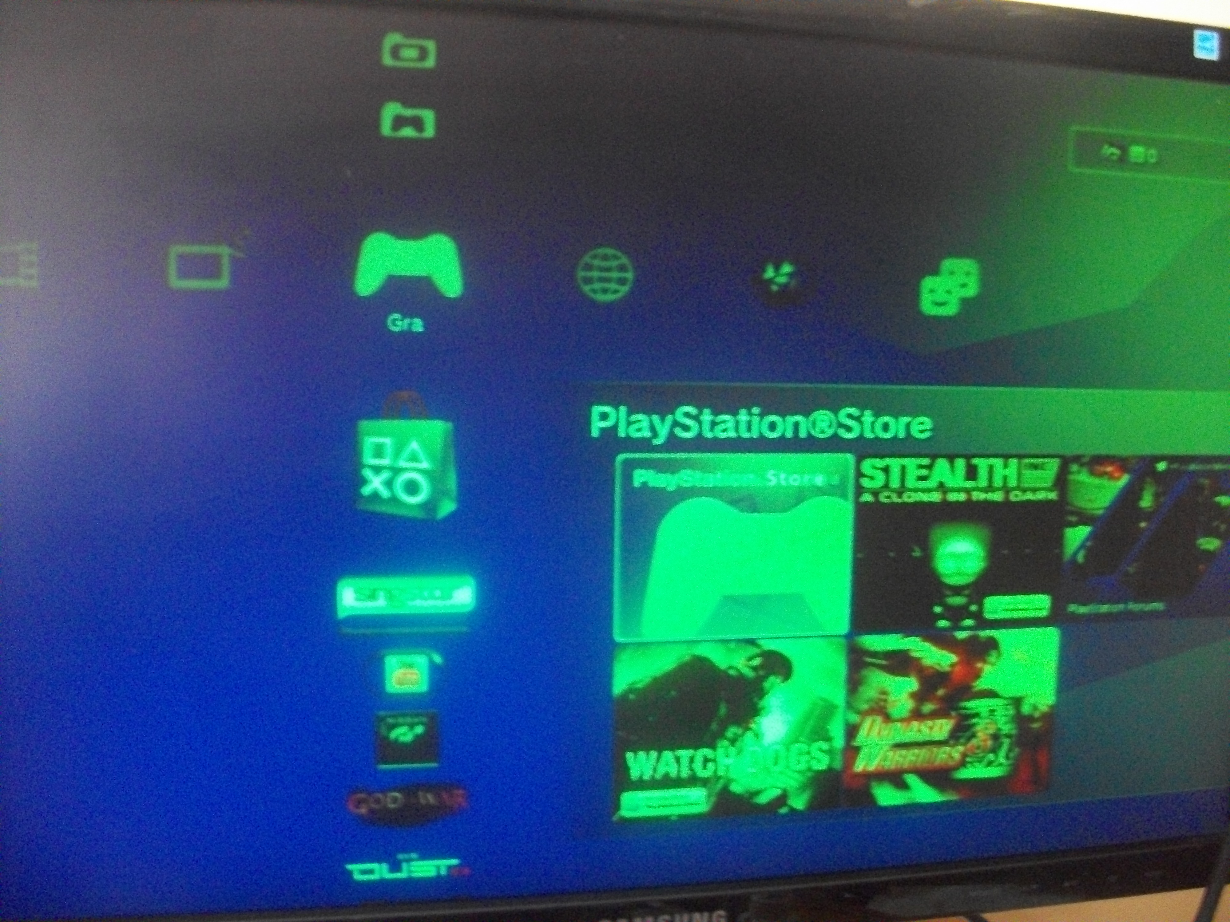

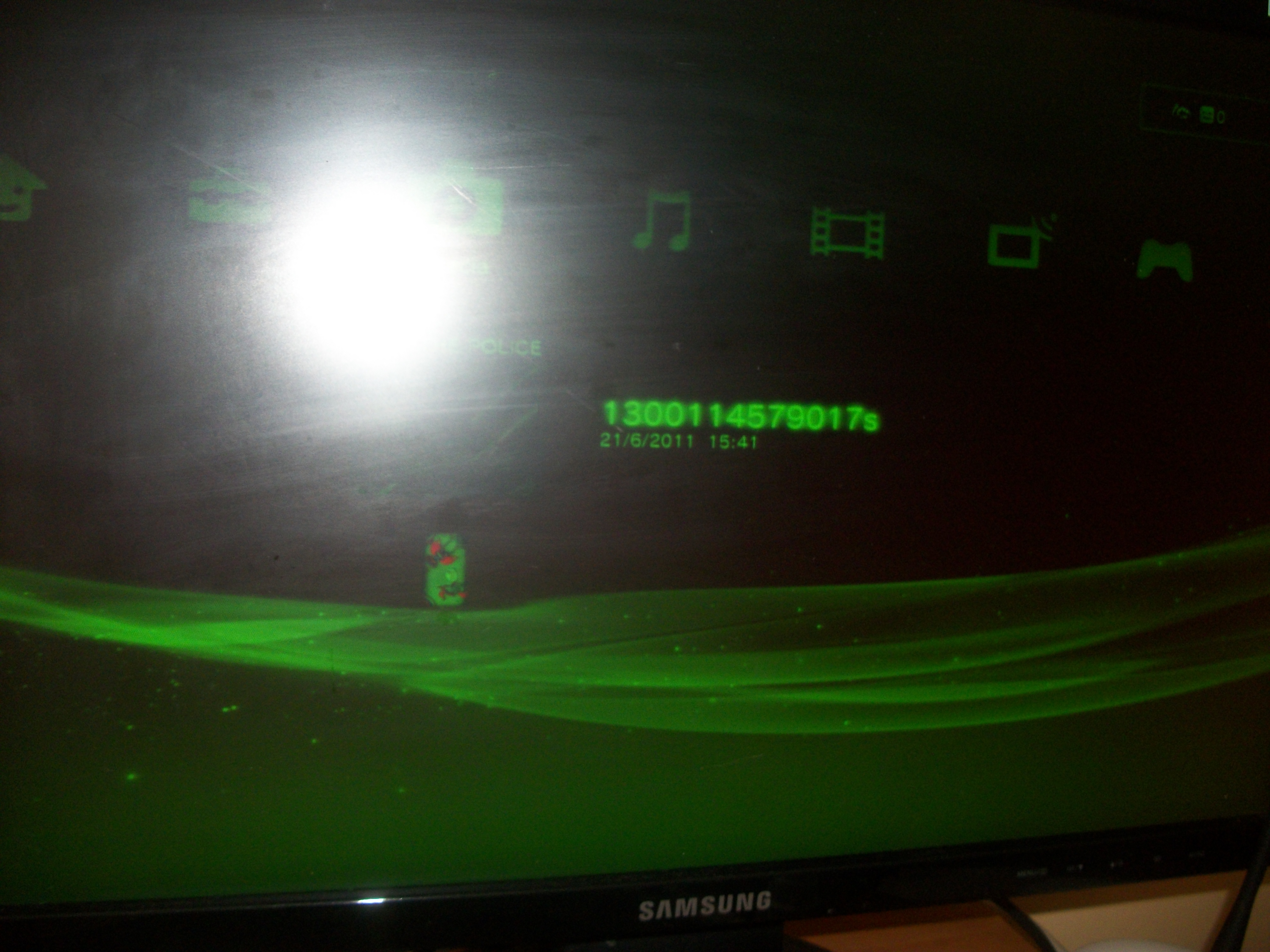

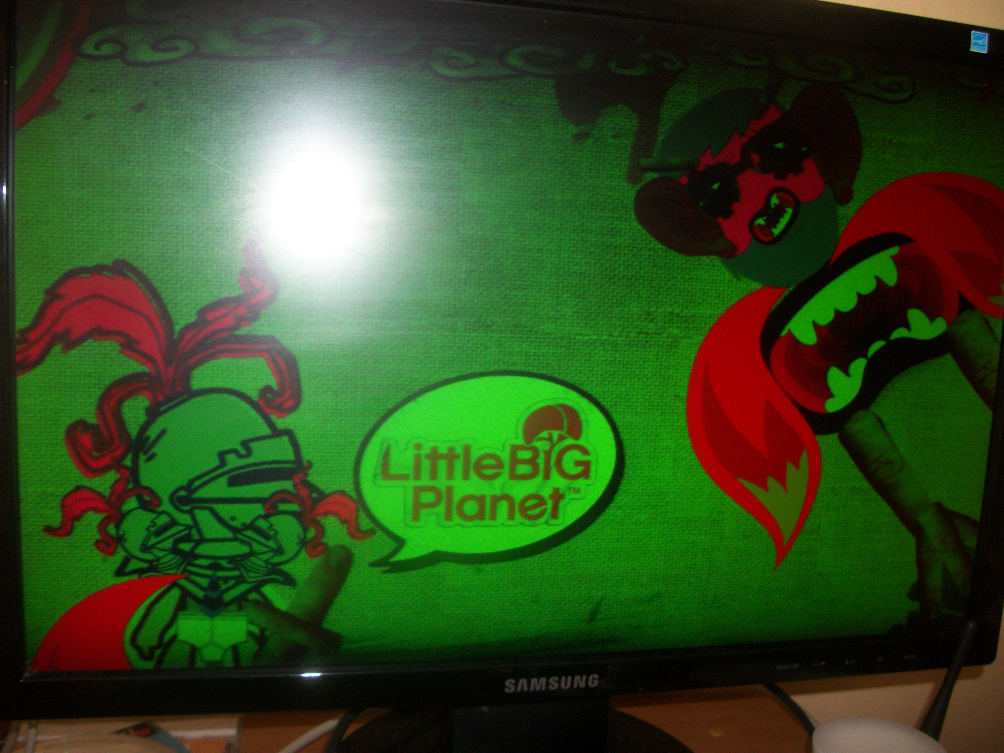

    Witam! Wykonałem prosty kabel pozwalający podpiąć ps2/ps3(przez av multi) pod monitor z wejściem d-sub. Jest zrobiony bez układu lm1881 gdyż monitor posiada SOG. Problem polega na tym że cały wyświetlany obraz jest zielonawy(ale występują inne kolory). Model monitora: SyncMaster 2243lnx, sprawdzane także na SyncMaster 2043nw. Jakieś pomysły?

    Próbowałeś w konsoli przełączyć rodzaj wyjścia z RGB na Component?
  • #3 12726258
    Tenteges
    Obraz pojawia się tylko na ustawieniu: Component/D-Terminal - w innym przypadku już nie działa.
  • #4 12733385
    Tenteges
    /Aktualizacja/ Kupiłem ten układ lm1881 i dodałem go wg schematu. Nadal jest ten zielonawy kolor zamiast białego, ale kolory jakby sie poprawily na normalniejsze
