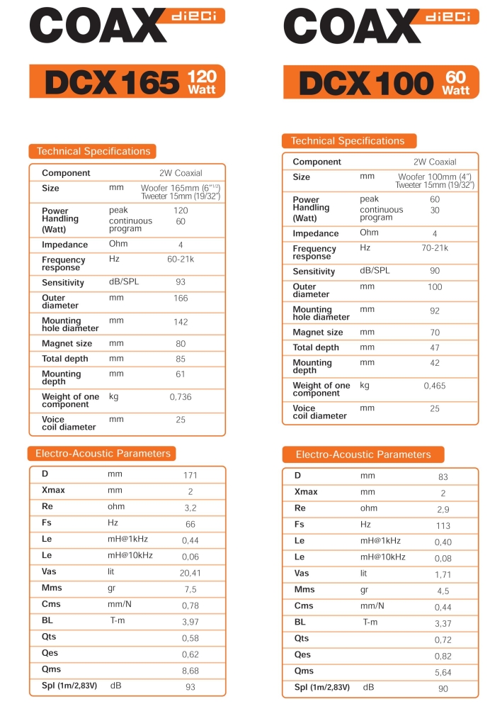

    Mam pytanie o podłączenie głośników do wzmacniacza Hertz HE 2.1.
    Mam takie głośniki: DCX 165.3 (60W RMS, 4 Ohm) oraz DCX 100.3 (30W RMS, 4 Ohm). Chciałbym je podłączyć pod wzmacniacz Hertz HE 2.1- jest to zestaw na tył. Pytanie 1 jest takie, czy takie jak na obrazku podłączenie głośników jest bezpieczne dla głośników oraz wzmacniacza?
    Pytanie 2, czy podczas podgłosniania nie będzie szła za duża mac na mniejsze 0 centymetrowe?
    Pytanie 3, czy można bezproblemowo podłączyć rezystor 2 Ohm, żeby utrzymać ogólny opór zestawu?
    Dodam, że takie głośniki już mam 1x DCX 16.3 i 1x DCX 100.3, ewentualnie zakupił bym jeszcze jeden zestaw DCX 100.3, bo jest tani żeby moc rozkładała się równo w stosunku do DCX 165.3.

    Tak niech to pozostanie ...teorią ! Podłącz to tak jak znajdziesz w dziesiątkach tematów na naszym forum i tak jak radzi FAQ Nazara.
    Podłącz te 10cm równolegle z 16cm i podłącz pod jeden kanał wzmacniacza, oczywiście drugą stronę tak samo, a o moc się raczej nie martw lecz o pasmo przenoszenia tych 10cm, bo o ile 16cm poradzi sobie z 80Hz (włącz filtr HPF na wzmacniaczu) , to te dziesiątki będą już błagać o litość . Musiałbyś je pasywnie podciąć na 200Hz ...szkoda kasy .
    Zrób przód, a tył zostaw całkowicie w spokoju ... stoisz na koncercie tyłem?

    No właśnie, ale jak połączę 2 głośniki o mocy 30W równolegle i głośnik 60W szeregowo, to moc rozłoży się równo? Odcięcie i tak będzie, bo w samochodzie jest subwoofer.
    Odcięcie dobre sobie i tak będzie ciekawe.
