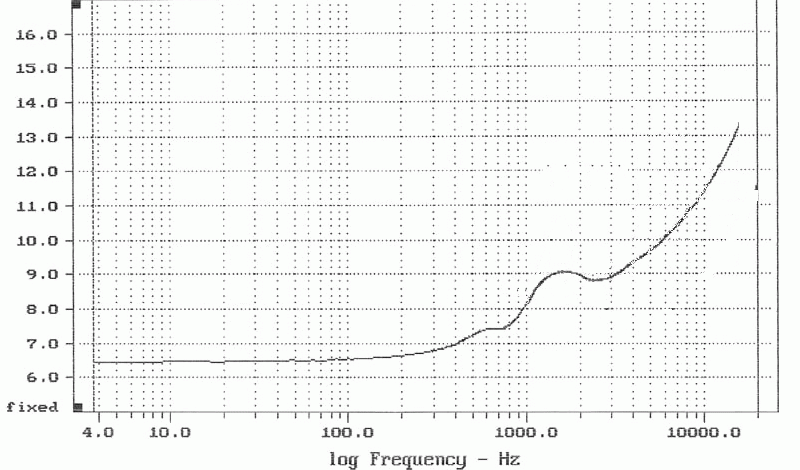

  • #13 12671256

  • #26 12679264
  • #27 12679459

    I dlatego dobrze, a nawet trzeba mieć odniesienie co jest dobre, a co nie.
    78+ multi nie bez powodu nazwany został "szumofonem". Szumy własne są tam widoczne dosłownie na kilometr.
    Porównajcie sobie analizy widma obu torów w.cz. i pytanie za 100pkt które radio lepsze ?
