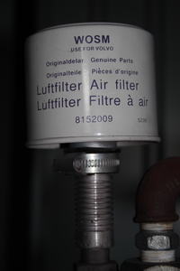

    Filtr ssący powietrza z samochodu ciężarowego volvo. Króciec doprowadzający powietrze posiada wytoczone delikatne żeberka chłodzące. Wyjście powietrza ze sprężarki z rur stalowych o średnicy wewnętrznej 18mm i średnicy ścianki 2,5mm. Rury te fabrycznie są wyposażone w radiator. Zawór zwrotny jest typowy sprężarkowy 2x ½ ‘’ . Kompresor posiada dwa wyjścia, jedno z brudnym powietrzem przy wyłączniku ciśnieniowym oraz drugie zaopatrzone w dosyć dobry filtr marki CKD oraz reduktor.

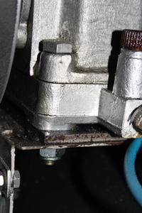

    Mocowanie sprężarki oraz silnika zostało pospawane z blachy stalowej 2mm. Od wewnątrz znajdują się liczne wzmocnienia. Płaszczyzna mocowania sprężarki i silnika wzmocniona płaskownikiem 10mm. Śruby mocujące klasy 8.8, nakrętki samoblokujące z wkładką poliamidową.
    A po co? Przecież tam nie ma ciśnienia i nic się nie grzeje.

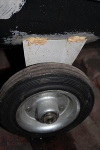

    czy dobrze widzę że stelaż i uchwyty kółek są przyklejone do zbiornika?

    Blackphantom napisał:
    Napęd z tym cieniutkim paskiem pochodzi zapewne z jakiegoś elektronarzędzia,
    Są przyspawane, a to co widać to masa klejąco-uszczelniająca na spawy.

    Masa uszczelniająco klejąca?? W jakim celu ?? Jak spaw masz nie szczelny to moim zdaniem uważaj, bo może Ci zbiornik rozerwać. Po spawaniu robiłes wodną próbę ciśnieniową ??
    W celu zabezpieczenia antykorozyjnego spawów... To jest kolejny środek jak widać nie znany powszechnie a szeroko stosowany w blacharce samochodowej. Popatrz dokładnie które spawy są zabezpieczone - te od kółek i podstawki, tam nie ma być co szczelne bo są to delikatne powierzchowne "smarki" które tylko trzymają koła i podstawę do zbiornika. Spawy króćców nie posiadają tej masy, są szczelne, a jak wyglądają moje spawy możesz sobie zobaczyć w temacie o piaskarce. Zawsze robię próbę wodną w moich urządzeniach, ten miał próbę 24 bar... A ten filmik, no cóż wg mnie był to kompresor zrobiony z bojlera wodnego i to o dużej pojemności, butle po lpg jeżeli są w dobrym stanie są bezpieczne pod warunkiem stosowania się do odpowiednich zasad umieszczania otworów, co też opisałem w temacie https://www.elektroda.pl/rtvforum/topic2531450.html#12110352#12110352
