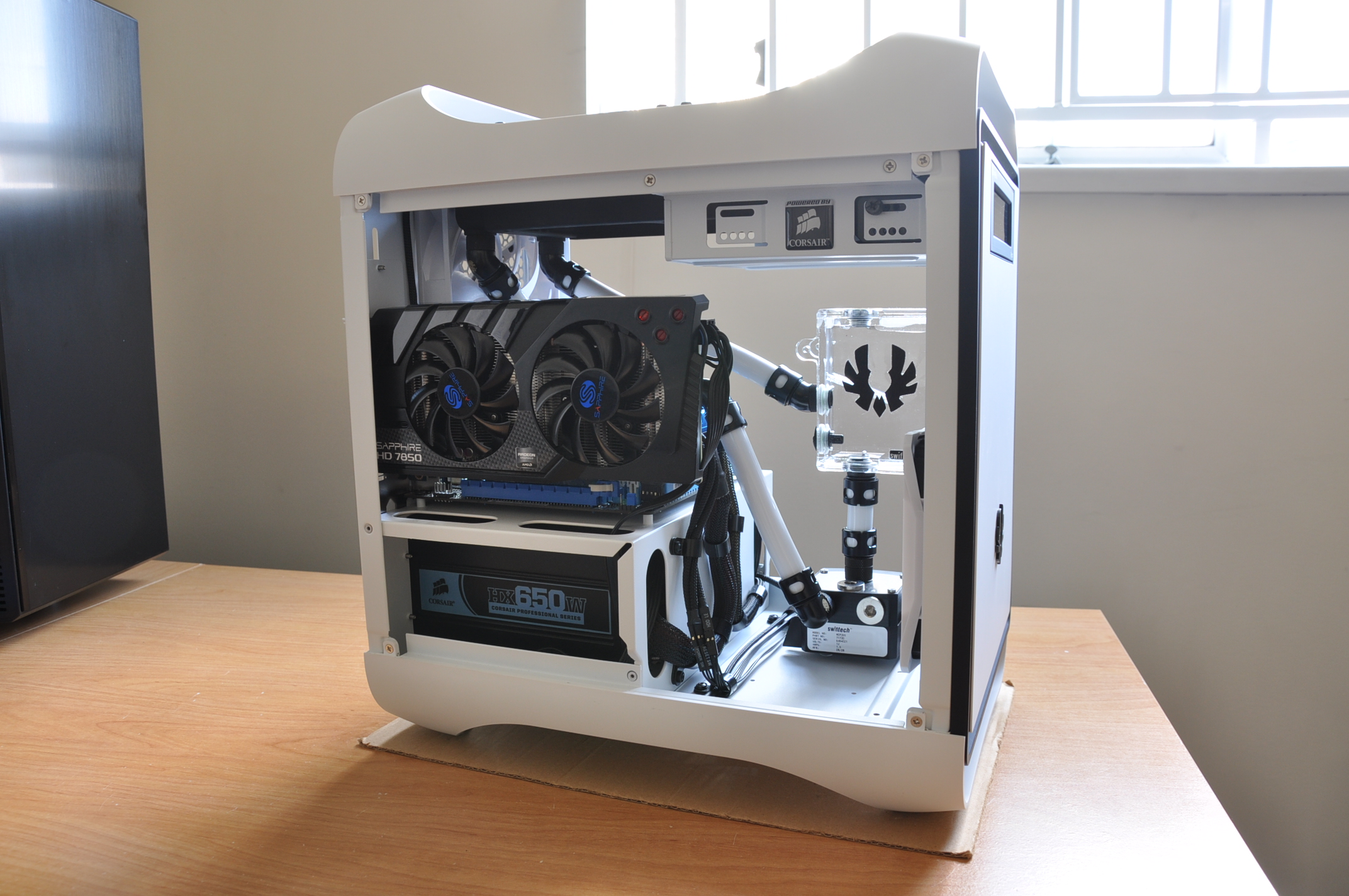

    Oj tam. W takie obudowy nasi amerykańscy koledzy pchali karty typu GTX TITAN.Istnieje taki blok wodny z pompą mp35X( Apogee Drive II) który nie raz widziałem w chłodzeniu wodnym stosowanym właśnie w obudowie prodigy. Do tej mini karty z tego co widzę to nie ma pełnego wodnego bloku. Będzie trzeba użyć uniwersalnego i dodać radiatorki.W prodigy jest wystarczająco miejsca na chłodnice potrzebne do ochłodzenia tego zestawu ale przy OC możne być już za ciepło. Podejrzewam że modding będzie nieunikniony.Karta bez bloku full cover smażyć się nie będzie bo wystarczy że damy na panel boczny wentylator chłodzący pamięci i vrm-y.I powiem ci tylko że wiem że na 100% wejdzie referencyjny gtx690 więc wszystko co jest mniejsze wejdzie.
    To pokazuje że jak się chce to można.
    Jakie chłodzenie wodne 2x2x120mm do Bitfenix Prodigy i Asus VI Impact?
    I jest jeszcze miejsce na dodatkową chłodnicę z przodu. Tego lainga można zastąpić apogee drive II co zostawi więcej miejsca na chłodnicę itp..

    Dwie chlodnice 2x120 to minimum przy takim sprzecie. Absolutne minimum. Jedno mnie ciekawi - jakie wentylatory trzeba miec, zeby przepchaly powietrze przez chlodnice i te malutkie dziurki w obudowie. Swoja droga ta obudowa na zdjeciu z Wc jest niezle przerobiona bo fabryczna na samym srodku ma miejsce na dyski.
