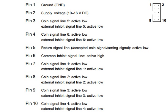

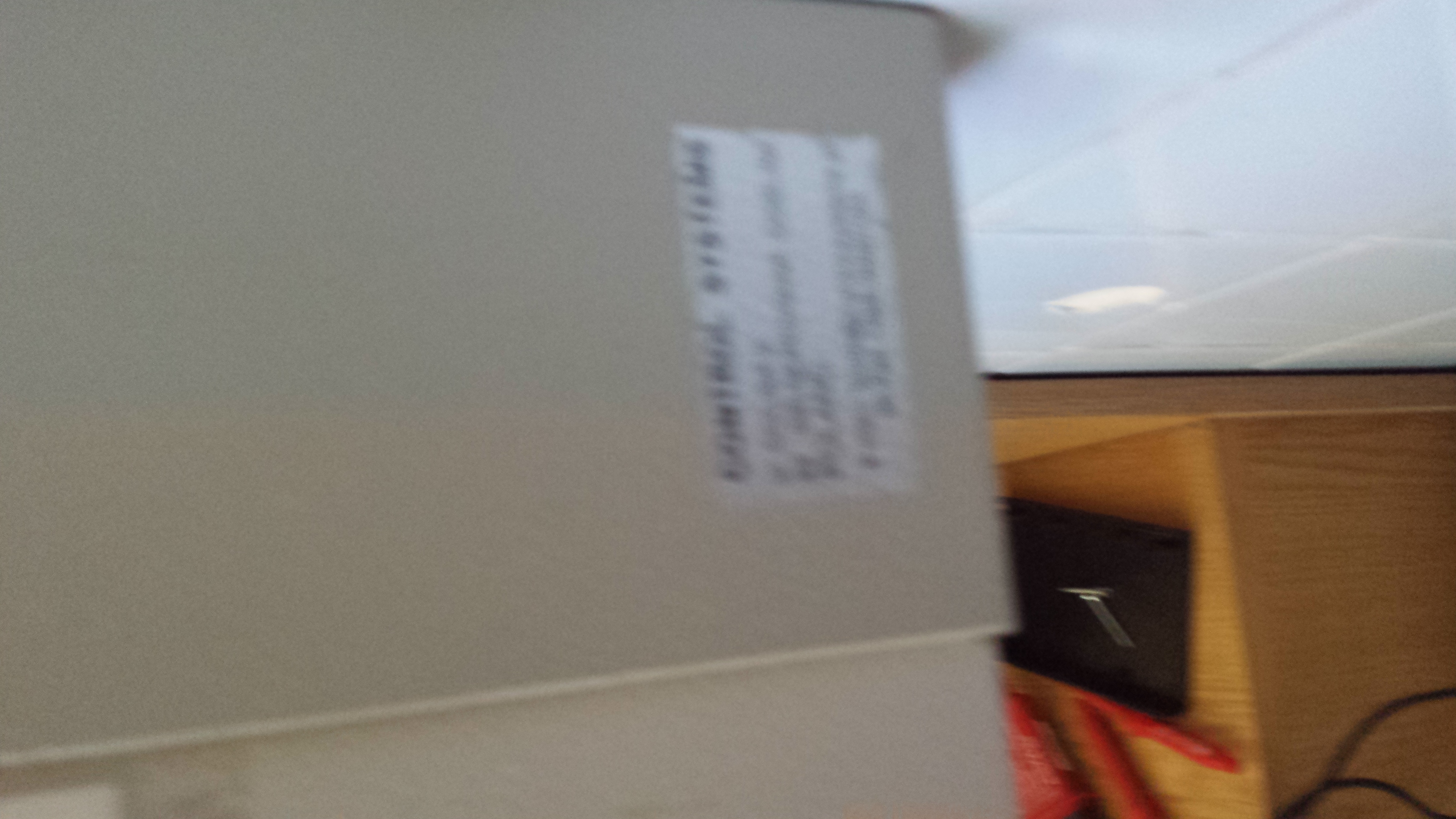

    Posiadam wrzutnik monet na ciepłą wodę, w pewnym momencie wrzutnik sie popsuł, zakupiliśmy nowy ale ktoś podłączył na krótko, prośba moja jest aby ktoś podpowiedział co wypiąć lub może jakiś schemat posiadacie

    Witam, mogę pomóc,
    czy wiesz jak masz zaprogramowany? Rodzaj komunikacji? Waluta?
    Jak jeszcze sobie nie poradziłeś, to odpisz, prześlę wyprowadzenia jak podłączyć!
