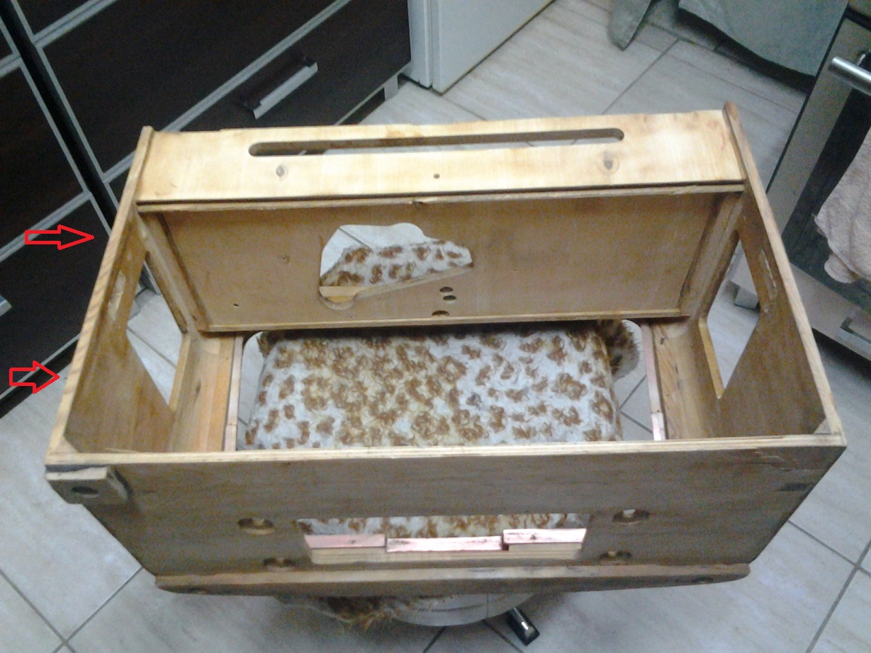

    Jakie wentylatory do obudowy z radia Manuet? Rozmieszczenie sprzętu i wymiary Jakie wentylatory do obudowy z radia Manuet? Rozmieszczenie sprzętu i wymiary Jakie wentylatory do obudowy z radia Manuet? Rozmieszczenie sprzętu i wymiary
    Buduję obudowę ze starego radia Manuet, zaznaczyłem miejsca gdzie znajduję się zawiasy ponieważ nie zmontowałem jeszcze całości u gory znajdować się będzie klapa, tył otwierany również na zawiasach. moje pytanie brzmi gdzie i jakie wentylatory zamieścić oraz jakie macie propozycje rozmieszczenia sprzętu którego zdjęcie również dodałem.
    zapomniałem o wymiarach
    skrzynia głębokość 26 cm szerokość 56 cm wysokość 23 cm
    okno boczne 10x15
    dolne 12x25

    Wciągający z przodu, wyciągający z tyłu lub wciągający z przodu i tyłu, u góry lub z boku wyciągający o rozmiar większy.

    Cały przód zdj nr 2 będzie zabudowany ( witraż + oryginalny panel od radia

    To najlepiej będzie jak z przodu i z tyłu dasz po 140x140x20 lub 200x200x25.

    Co do umieszczenia wentylatorów, to ja bym dał z przodu wciągający a z tyłu i u góry wyciągające
