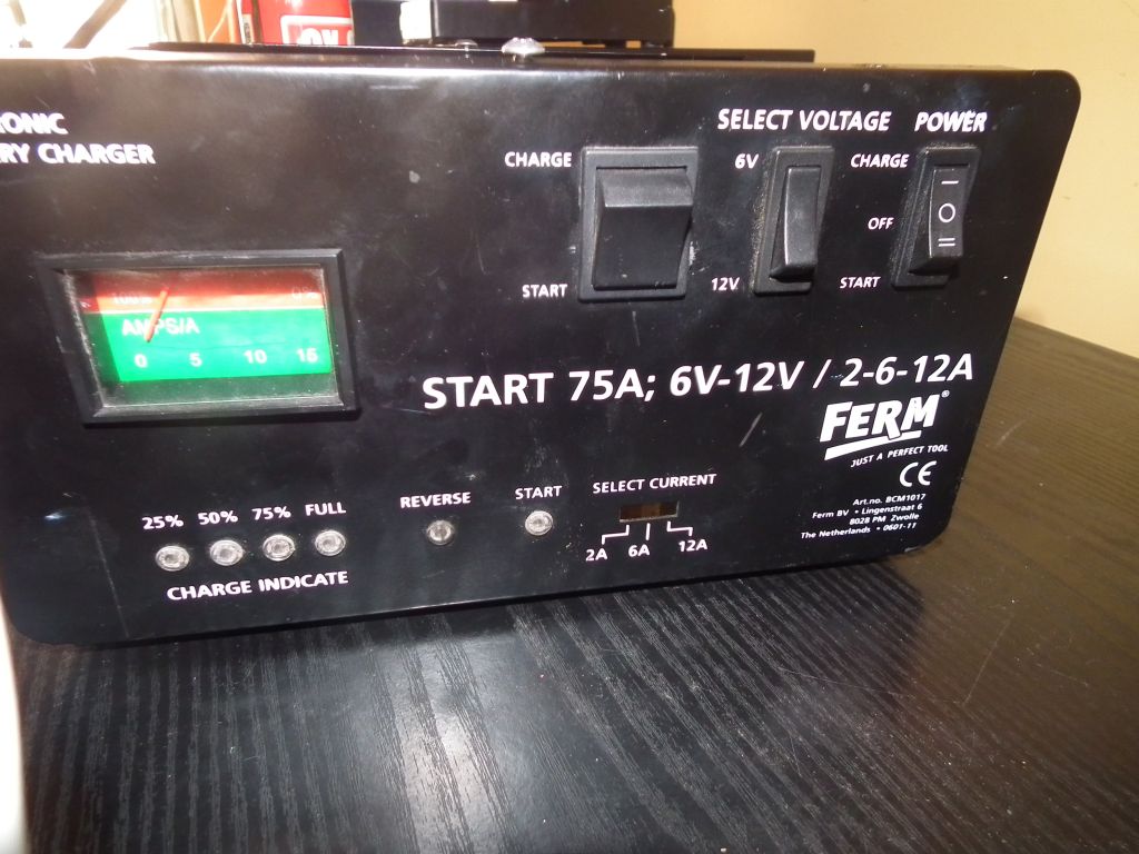

    Poszukuję schematu prostownika firmy Ferm BCM 1017, lub opisu (zdjęcia) połączeń wewnątrz tego urządzenia. Urządzenie to jest po wcześniejszej naprawie u fachowca który porozkręcał je i nie był łaskaw poskładać do "kupy",

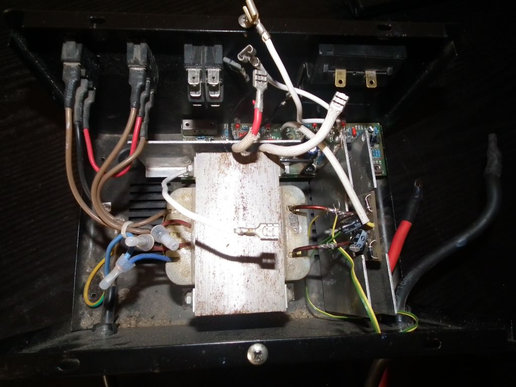

    Poprosimy o jekieś realne zdjęcia wnętrza urządzenia , faktycznego stanu w jakim zostawił ostatni fachowiec , proszę opisać co było powodem że trafił do owego fachowca.

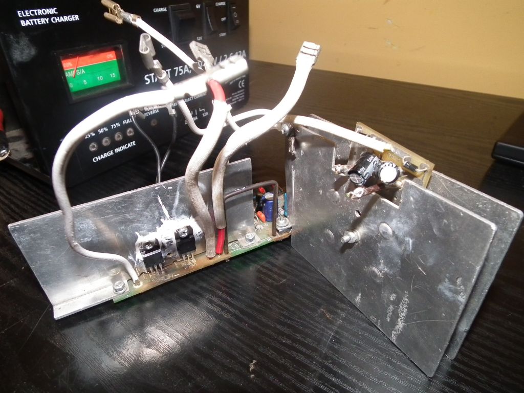

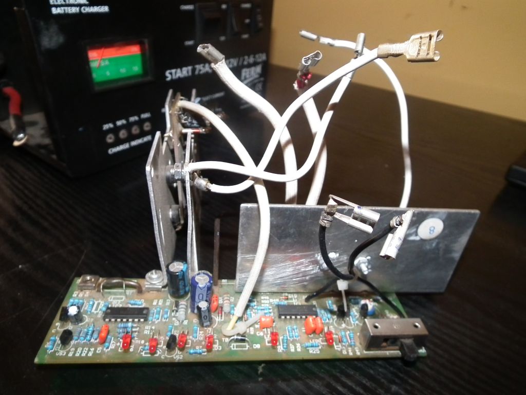

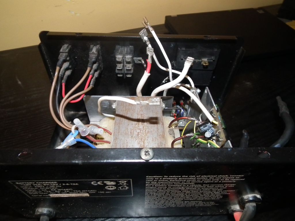

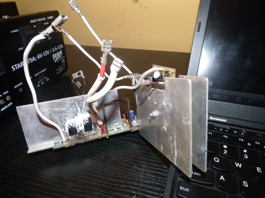

    przepraszam za opóźnienia ale dopiero dziś mogłem zrobić fotki. Przedstawiają one stan tylko po wymianie mosfetów w linii ograniczenia prądowego (chyba).
    Nie mam pojecia czy wszystkie składowe tego sprzętu dotarły do mnie płytka była osobno natomiast obudowa z trafem osobno. Dlatego moja prośba o pomoc w pospinaniu tych przewodów. FERM BCM1017 - Poszukiwany schemat, albo opis połaczeń wewnętrznych FERM BCM1017 - Poszukiwany schemat, albo opis połaczeń wewnętrznych FERM BCM1017 - Poszukiwany schemat, albo opis połaczeń wewnętrznych FERM BCM1017 - Poszukiwany schemat, albo opis połaczeń wewnętrznych FERM BCM1017 - Poszukiwany schemat, albo opis połaczeń wewnętrznych FERM BCM1017 - Poszukiwany schemat, albo opis połaczeń wewnętrznych FERM BCM1017 - Poszukiwany schemat, albo opis połaczeń wewnętrznych

    Witam, jeśli temat jeszcze aktualny mam ten prostownik w naprawie.
    Więc tak 2 czarne przewody wychodzące z płytki- dolne styki przełącznika
    (start, ładowanie) 2 przewody wychodzące z radiatora prostownika -środkowe styki przełącznika, 2 grube czerwone przewody - górne styki przełącznika. Pojedynczy przewód przy tranzystorach do amperomierza.
