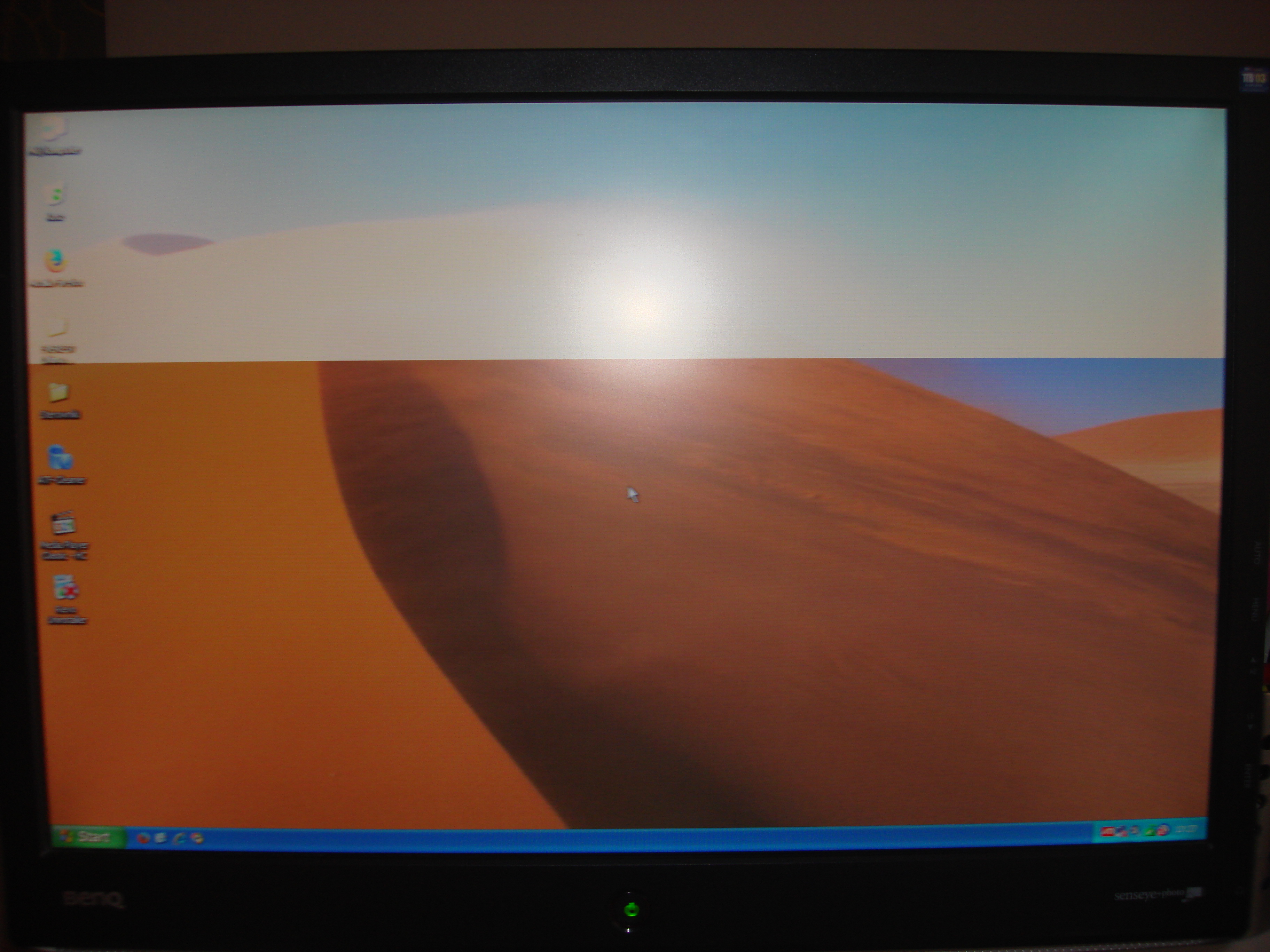

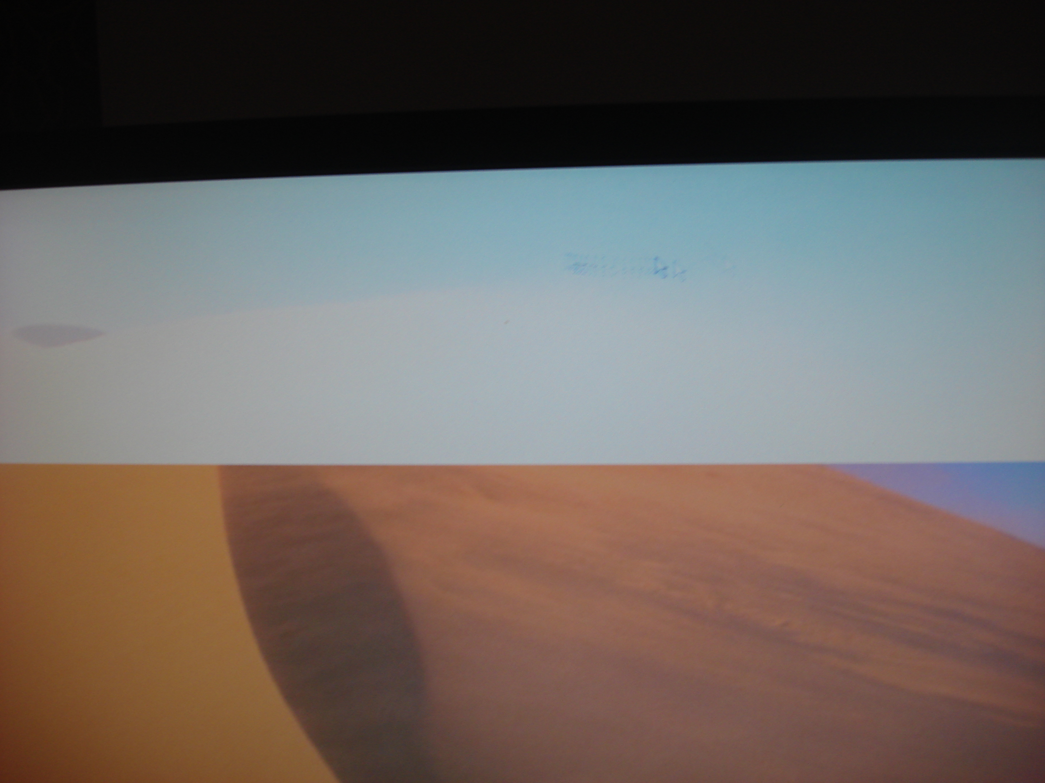

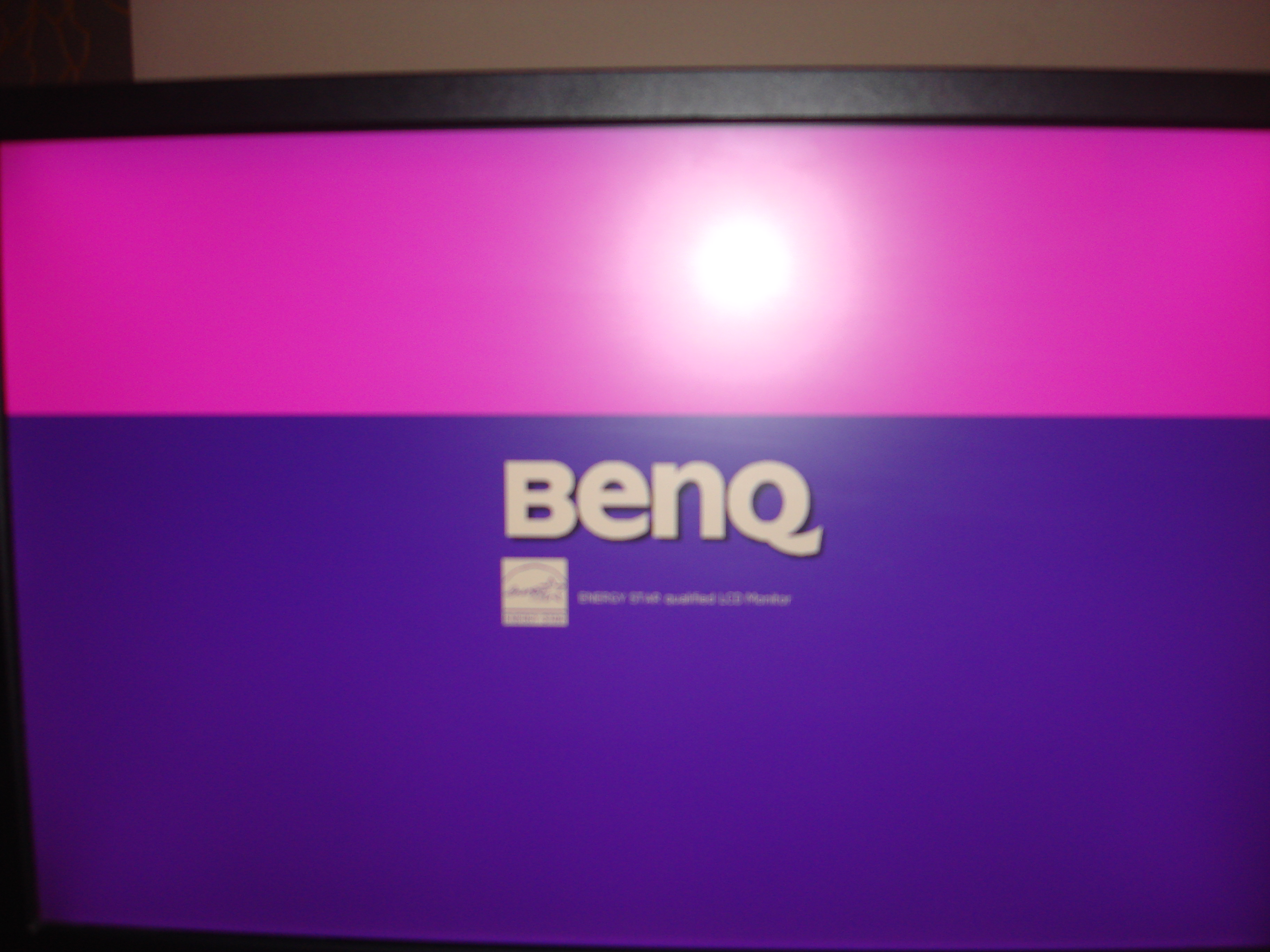

    Witam!
    Tak jak w temacie górna część ekranu monitora jest jaśniejsza i że tak powiem maże obraz znaczy że jak np. przesuwam myszką pozostaje ślad przez chwilę. Czy to uszkodzona matryca? Czy może jakiś układ który nie będzie tak drogi do wymiany jak matryca? Czy w ogóle opłaca się to robić? Model monitora to Benq E900WA. Dokładniejsze oznaczenie z naklejki z tyłu monitora: ET-0012-NA. Jeżeli jeszcze jakieś dane potrzebne są do diagnozy proszę o info podam w miarę możliwości. Nadmienię że nie znam się zbytnio na tym i po prostu chcę wiedzieć czy warto zanosić to w ogóle elektronika czy po prostu zutylizować. Pozdrawiam

    Tak, to matryca, a dokładnie driver.
    Czy się opłaca to już ty musisz wiedzieć ile jest warta dla ciebie taka wymiana matrycy.

    Monitor ma dla mnie wartość około 100 zł i rozumiem że konieczna jest wymiana matrycy więc monitor wędruje na złom... Dziękuję za odpowiedz.
