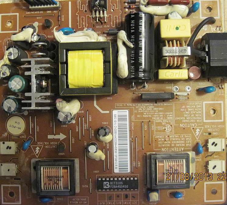

    Proszę o identyfikację elementów
    1. IC 101 - mniemam że to 5L0565R ale nie mam pewności ?????????
    2. RQ01 - ????

    Na dolnym/prawym foto. masz napisane jaki to model zasilacz_inverter.
    MODEL:IP-35135A pod matrycę M170EG01
    Na forum bylo sporo o nim .
    Ja dołoże schemat
    Samsung GH17-LS - Czy IC 101 to 5L0565R? Co oznacza RQ01?
    ____________
    Była jeszcze wer. PSU FSP035-2PI01 BN44-00082B

    Dzięki serdeczne kolego lisek - to co dałeś oczywiście pomogło.
    Mam znowu problem z podobnym zasilaczem (BTI 3105 i na AP 4511 - chyba ktoś to włożył zamiennie za AP 4501) tym razem jak go juz uruchomiłem to jest taki objaw, efekt :
    - po podłączeniu zasilania podświetlanie świeci na full
    - jak się włączy power , wraca na swój ustawiony poziom załancza monitor i pracuje normalnie bez zastrzeżeń,
    - jak znów wyłączymy przyciskiem power to oczywiście monitor gaśnie na chwilę tak jak powinien to zrobić normalnie
    - ale po chwili włącza podświetlanie matrycy na full
    oczywiście dioda power jest zgaszona bo go niby wyłanczaliśmy, prześledziłem wszystko z 2 razy ale nic już w nim nie widzę uszkodzonego, i teraz pytanie czy coś przeoczyłem czy winien jest BTI 3105 - (niestety nie mam obecnie na podmianę nowego )
    Czy ktoś ma jakiś pomysł co może być grane ?
