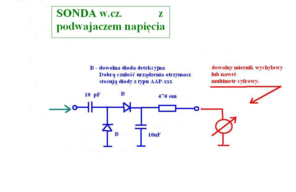

    Czyli bez sondy w.cz nic nie sprawdzę?
  • #12 12678751
    SP5ANJ
    Spoczywaj w Pokoju
    Prosta sonda czy miernik poziomu w.cz. :
    Alan 199a - Słabe nadawanie, uszkodzony kondensator C126.
