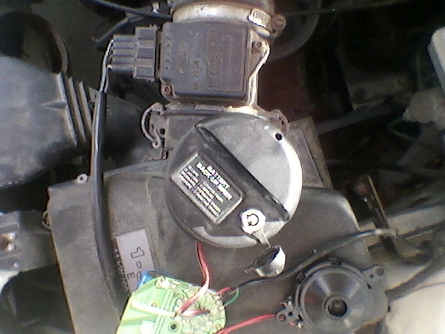

    witam mam pytanie pewnego dnia nagle przestała działać mi syrena alarmowa w fordzie escorcie zawsze wydawała z siebie dźwięki przy otwieraniu z pilota czy zamykaniu przy syrenie przylutowane są 4 kabelki czerwony brązowy czarny i zielony zapewne syrenka była z własnym zasilaniem kupiłem nowa lecz z tej wychodzą mi tylko dwa kabelki czerwony i czarno czerwony czyli zapewne plus i masa więc zasilania nie ma ale jak to teraz podłączyć by działało sprawdzałem nową syrenkę czerwono czarny do czarnego ,czerwony do czerwonego nowa syrenka wyje jak diabli ale cały czas proszę was o pomoc.

    czerwony syreny do brąz lub zielonego, czerwony z wiązki dobrze zaizoluj bo na nim masz stały + do ładowania akumulatora starej syreny

    a co z resztą kabli

    Nic, syreny z akumulatorem mają dwa wejścia wyzwalające, masą albo plusem, praktycznie wszystkie autoalarmy wyzwalają plusem, więc 4 kabel jest nigdzie nie podłączony

    zrobione wyje jak szalony dzieki wielkie
