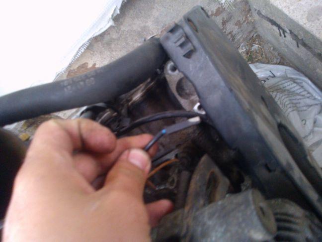

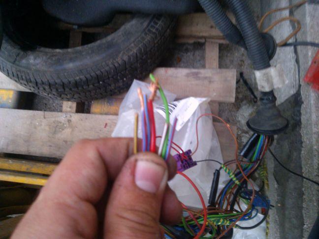

    Witam. Ostatnio robiłem swap silnika x12sz na T4EC1 i został mi silnik benzynowy z wiązką silnika, cewką i sterownikiem. Podłączyłem tą wiązkę i coś tam kombinowałem, ale iskry nie ma (wzbudzałem rozrusznik) i podłączyłem przewody które wg książki sam naprawiam powinny dostać napięcie po przekręceniu kluczyka na zapłon. Mam jeszcze kilka problemów które przedstawiam na zdjęciach

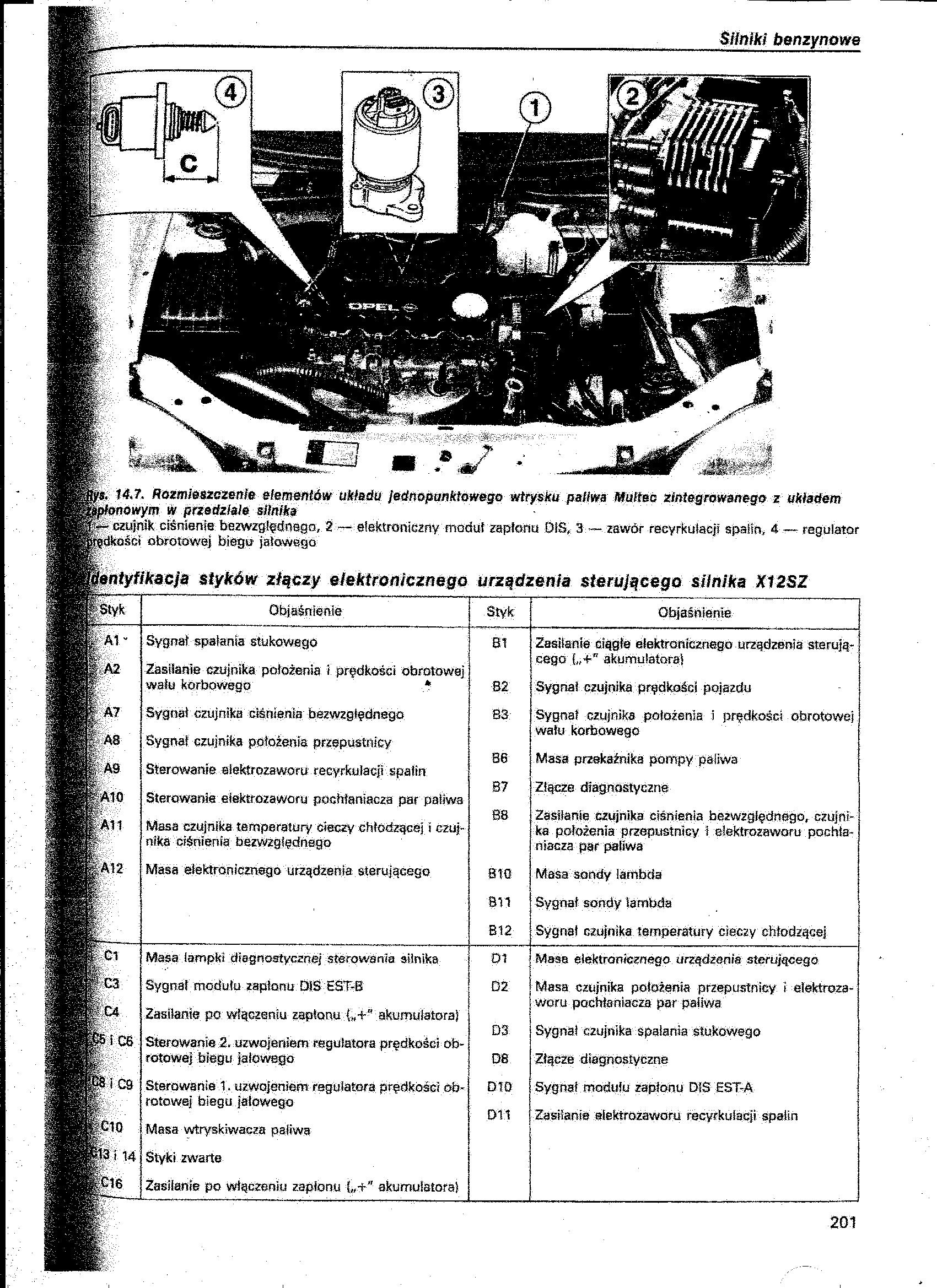

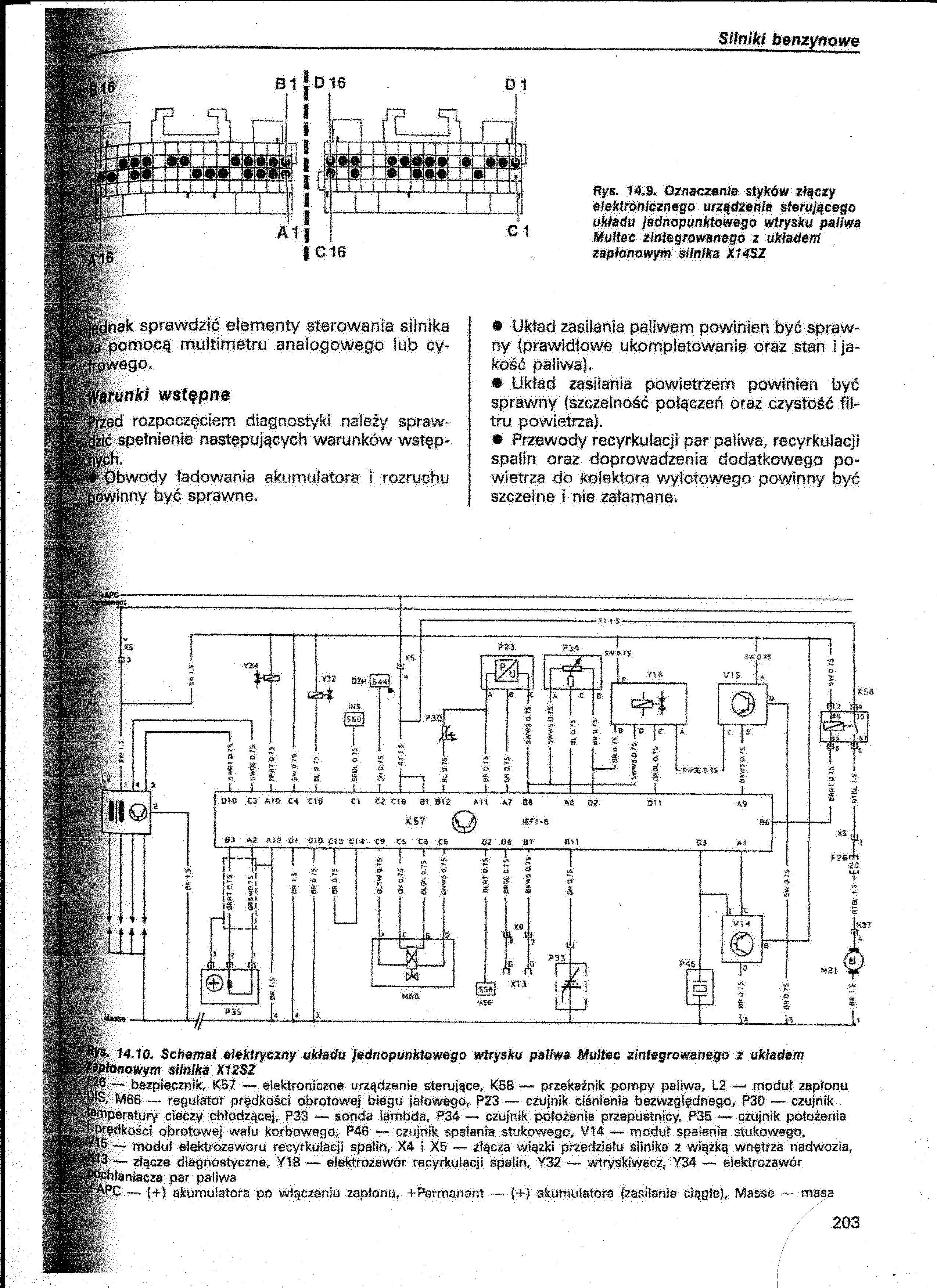

    Dodam schemat, może podpowiecie mi co podłączyć do czego...

    X12sz juz posiadało immo jaki rocznik ? , zasilanie na wtrysk i kluczowanie cewek sprawdz jesli nie ma to immo ale bardzo łatwo to ogarnąć.

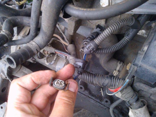

    Na 4 zdjeciu masz nie przykrecone masy , a na 5 gruby kabel czerwony to +12 reszta idzie do licznika. Kabel masowy przykrec od aku do rozrusznika i obwód juz bedzie zamknięty.
    Nie zapomnij o czujniku położenia wału na kole pasowym bez niego nie ruszy.

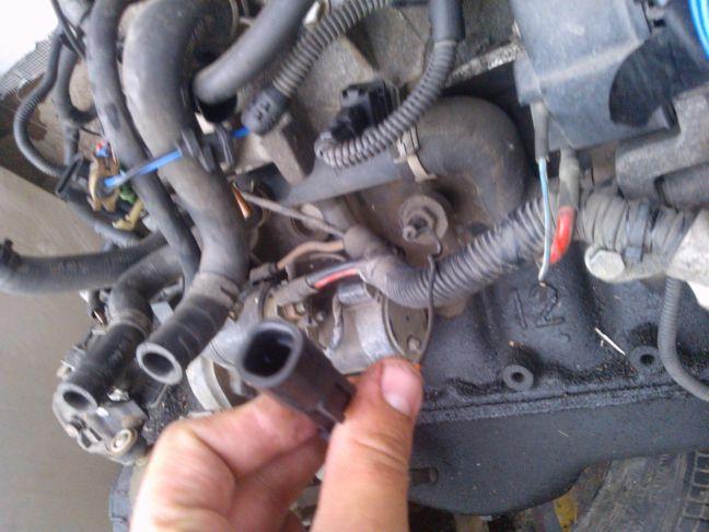

    Ta corsa była bez immo. Ok, poprzykręcam masy. A te wtyczki na 1-szym zdjęciu? Bo ta zielona jest przy wiązce silnika, a czarna jest na takim krótkim kablu przy silniku. Te na kablu przy silniku są czujnika położenia wału korbowego, zbudzenia alternatora i wzbudzenia rozrusznika, a po stronie wiązki doszedłem tylko do tego, że jeden faktycznie idzie do czujnika wału (A2), ale pozostałe coś mi nie pasują, podam do czego idą jak sprawdzę jeszcze raz.

    Zielona wtyczka na 1 zdj to map sensor, ta na 2 wtryskiwacz, 3 chyba sonda lambda (o ile jest 1 pin), 4 czujnik temp cieczy (do zegarów)

    To na 3 zdjęciu to dowiedziałem się, że jest to czujnik spalania stukowego (jest on wkręcony pomiędzy 2, a 3 cylindrem).
