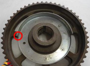

    Pojazd trafił z innego warsztatu gdzie był wymieniany wałek rozrządu. Objaw silnik nie wkręca się na obroty dużo pali błąd jak w temacie .
    Posiada ustawioną synchronizację mechaniczną rozrządu na 2 zęby po ZZ i tylko w tej pozycji odpala. Sprawdziłem w Etce , że koło rozrządu i wałek są poprawnie dobrane .Czujnik wałka podmieniony na nowy oryginalny.
    Właściciel kupił samochód ze szwankującym silnikiem. Moje pytanie brzmi czy istnieje możliwość przemieszczenia się koła impulsowego na wale korbowym, lub montażu wału korbowego z innego typu silnika o innym ułożeniu nabiegunników?

    Punkty się zgrywają . Tłok w GMP znak na kole pasowym na znaku. Krzywki na 1 cylindrze w równowadze do góry znak na kole na OT (wtedy nie pali) Jak się przestawi wałek o2 zęby z OT na późniejszy to silnik w miarę chodzi. Koło rozrządu jest takie jak podaje ETKA dla tego silnika.
    Passat 2001r 1.6 ALZ - Synchronizacja rozrządu i błąd 16725
    Myślałem o koronce na wale , ona jest tam jest zgrzewana czy tylko naciskana?

    Jak napisałem na początku jak jest ustawiony na znaki na samym dolnym czujniku nie zapala, jak ustawię koło rozrządu 2 zęby za OT na samym dolnym czujniku pali od dotknięcia (z obydwoma podpiętymi czujnikami też pali). W obydwu pozycjach z podłączonym czujnikiem wałka wywala błąd 16725. W pozycji OT zaznaczony występ na prosto czujnika.

    Koło i czujnik są inne niż te z którymi pojazd przyjechał do mnie.Musiałem je wymienić bo koronka była pokrzywiona i czujnik tarł po niej, jednak nic to nie zmieniło. Numer sterownika pasuje do mojej wersji.

    Zamontowałem inny egzemplarz identycznego koła o tych samych numerach ponieważ to na którym przyjechał miało pogiętą koronkę i obcierał o nią czujnik.

    siemion78
    Wałek składa się z dwóch części i obrucił się sam w sobie
  • #27 12731447
    Doktorr
    Poziom 35  
    Potwierdzam.
    Przyczyną był skręcony wałek.
