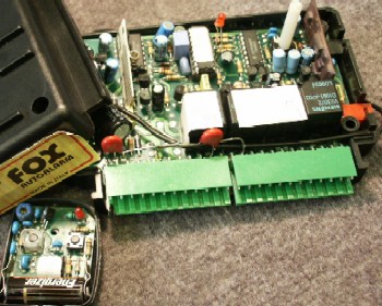

    Do centralki wchodzi podłużna jednorzędowa kostka (zielona 2x12 pinów) 24 pinowa, oraz dwie małe z boku 2 pinowe na ultradźwięlki.
    Piloty standartowe FOX'a - jeszcze ich nie rozbebeszałem, a centralke zarraz otworzę i odczytam kody. W razie czego podam fotki na forum.
    Jedyny kod powtarzający się w pilocie i na centralce to jakaś drukowana naklejka z nr 70213120, a kolejna to raczej data 97 02 05 KR KK.
    Poniżej fotka centralki...
