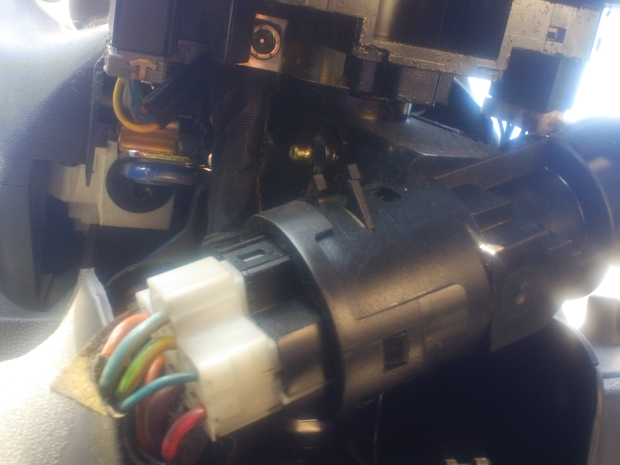

    posiadam samochód Fiat Seicento Young 2000r 899. Czy posiada on immobilizer Fiat Code ? Żarówka kontrolki tego systemu jest sprawna, ale nie zapala się przed uruchomieniem silnika. Po podłączeniu samochodu pod komputer wyświetlił się błąd "Niezaprogramowana centralka CODE". Czy jest możliwe że jest ona odłączona? Gdzie jej szukać? Komputer Silnika: Magneti Magrelli IAW 16FM.EC .

    Szukaj na nogami kierowcy.
    Możliwe że masz usunięte immo ze sterownika silnika.

    Zdejmij obudowę kolumny kierowniczej i zobacz czy masz antenę na stacyjce, jeśli masz to po jej kablu dojdziesz do centralki CODE. Skoro masz błąd "Niezaprogramowana centralka CODE" to znaczy, że sterownik silnika jest niesparowany z centralką, więc nawet jeśli ona jest w aucie to jej połączenie ze sterownikiem silnika jest przecięte. Kontrolką CODE na tablicy wskaźników steruje bezpośrednio centralka CODE. Do tego systemu powinieneś mieć 3 kluczyki - jeden brązowy i dwa niebieskie.
