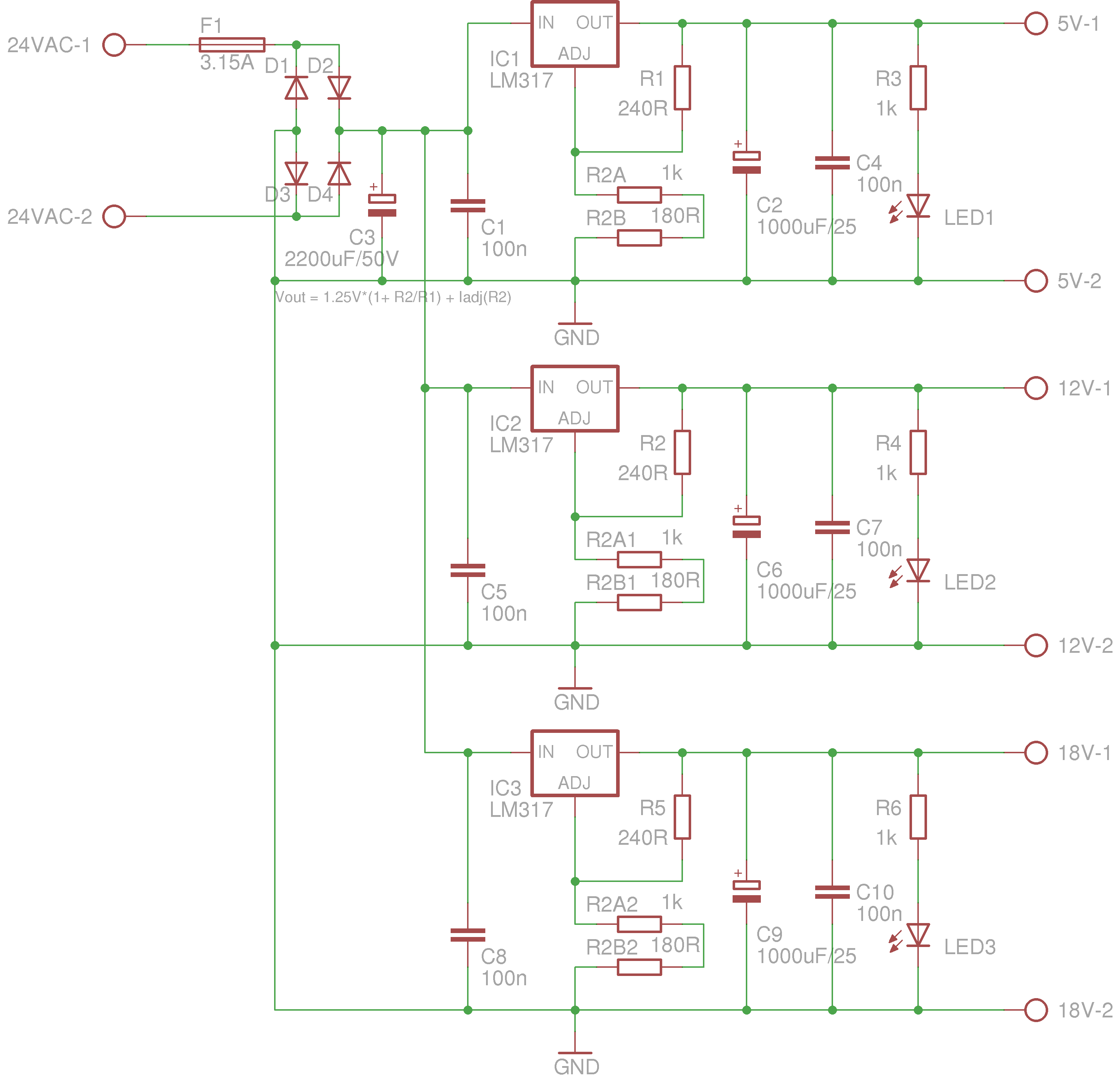

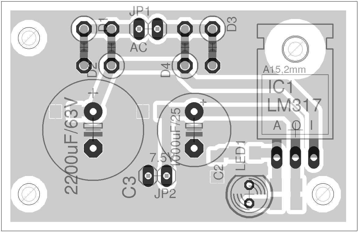

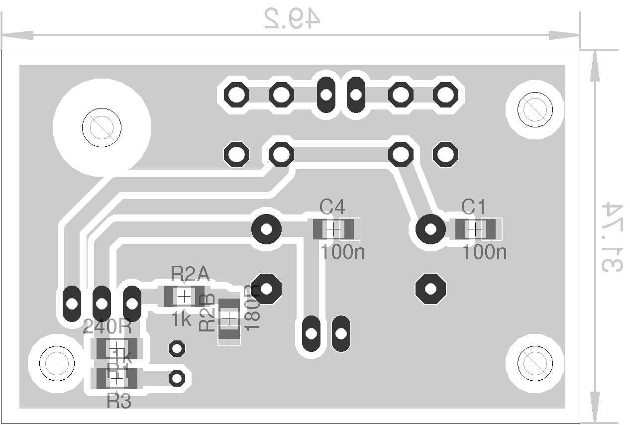

    Na szybko masz tu uniwersalny prostownik i stabilizator. Wartości elementów na schemacie dają napięcie ok. 7,3-7,5V - wystarczy zmienić wartość jednego rezystora, żeby otrzymać inne napięcia. Radiator do stabilizatora powinien mieć minimum 100cm2 powierzchni (aluminium). Układ daje do 1.5A prądu, zakładam że 1A Ci wystarczy.
    Prostowanie i zmiana napięcia - banalne (chyba) zagadnienie Prostowanie i zmiana napięcia - banalne (chyba) zagadnienie Prostowanie i zmiana napięcia - banalne (chyba) zagadnienie Prostowanie i zmiana napięcia - banalne (chyba) zagadnienie
    W Twoim przypadku można zastosować jeden mostek o większej mocy i trzy moduły stabilizujące - na jednej płytce - tyle, że dzisiaj nie mam zbyt wiele czasu na rysowanie. Przed wykonaniem płytki sprawdziłbym jeszcze, jakie rozmiary posiada kondensator C3 (ten, który możesz kupić w sklepie), tak żeby otwory i obwód się zgadzały. Układ ścieżek jest w wersji lustrzanej - gotowy do wyprasowania na stronie dolnej (termotransfer).
    To tak na szybko, na bazie projektu, który zrobiłem wcześniej jako nowy zasilacz do keyboardu - chiński oryginał wyzionął ducha.

    No to właściwie wszystko jasne. Ideę kumam. W pierwszy rysuneczek wpisałeś wzór na napięcie wyjściowe. Tylko jeden składnik, a konkretnie Iadj(R2) nie wiem co to. Mogę zgadywać, że to jakiś parametr ze specyfikacji stabilizatora... Przy okazji - mam wrażenie, że widziałem kiedyś takie oporniki/potencjometry do wlutowania w płytkę. Może warto pomyśleć nad dołożeniem czegoś takiego do R1 albo R2 w celu... kalibracji poszczególnych wyjść?
    Wciąż zagadką jest dla mnie czy uda się uzyskać 18V przy założeniu, że pomiar (~21,4V~) jest poprawny. Jeśli tak, to w zasadzie można się przymierzać do zrobienia 3, a jeśli nie to dwóch sekcji ze stabilizatorami. Światełko LED... to tylko informacja, że dane wyjście działa?
    Brakuje mi bezpiecznika, chyba że LM317 ma wbudowane jakieś zab.

    Wzór na napięcie znajdziesz w nocie katalogowej LM317, regulujesz wartością R2 (można tam wstawić potencjometr 5k, wtedy masz możliwość zmiany napięcia wyjściowego). Te małe rezystory/kondensatory to elementy SMD (taki miałem projekt). Spokojnie dasz radę "zrobić" 18V, z trafo masz zmienne ponad 21V, po prostowniku i kondensatorze elektrolitycznym wzrośnie ono razy 1,4. Bezpieczniki wstawić trzeba, choć stabilizatory LM317 mają własne zabezpieczenia przeciwzwarciowe i termiczne. Takich modułów nie robi się "na pająka", zresztą nie bez powodu wysłałem Ci gotową płytkę drukowaną. Jeśli chcesz zrobić jedną, trójsekcyjną płytkę, trzeba ją będzie lekko zmodyfikować. Każdy z 3 stabilizatorów LM317 musi być odizolowany elektrycznie od radiatora (montowany przez podkładkę mikową).

    Wzór w specyfikacji znalazłem ten sam co pod płytką wpisany miałeś w 1 z rysunków. I wyszło mi 7,39V z oporników bez uwzględniania Iadj(R2) bo tego nie umiałem znaleźć. I stąd ew. pomysł na te potencjometry z tym, że myślałem o dodaniu ich do R2, żeby regulacje były tylko w jakimś tam zakresie. Czyli na wyjściu 18 nie zrobię pomyłkowo 30.

    Te obliczenia bywają często teoretyczne, mnie z obliczeń wyszło 7.5V, a potem praktyka pokazała 7.3V, dlatego wolałbym raczej to skalibrować.

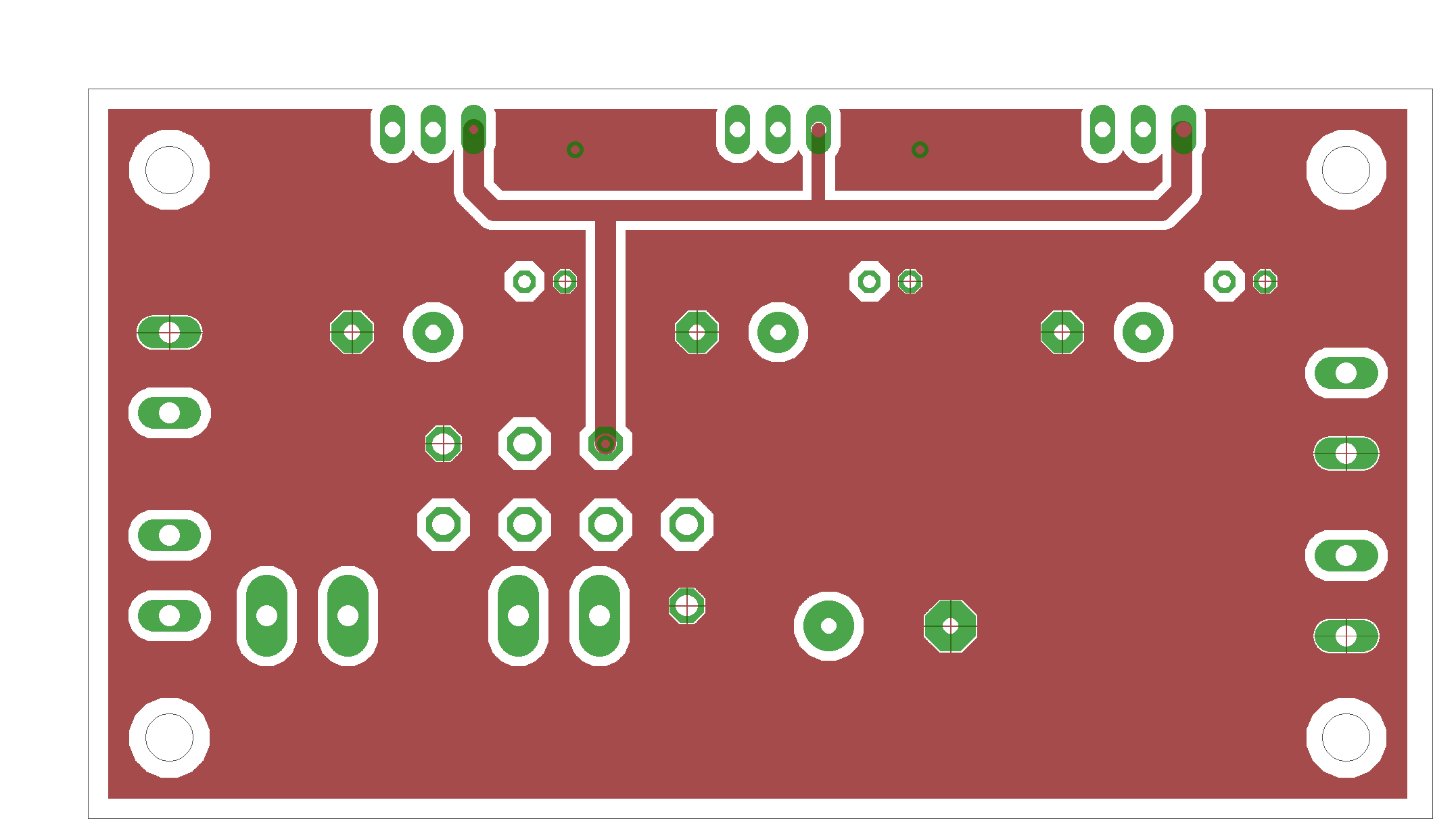

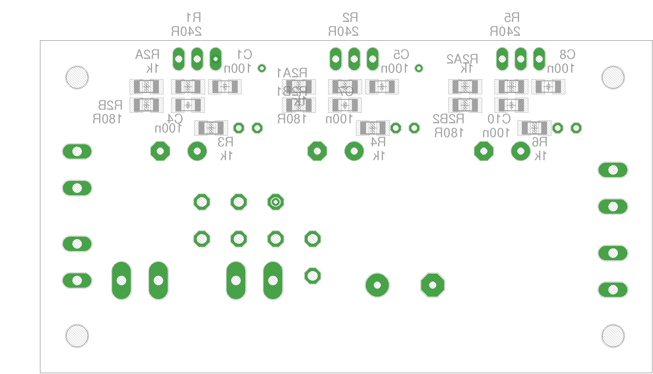

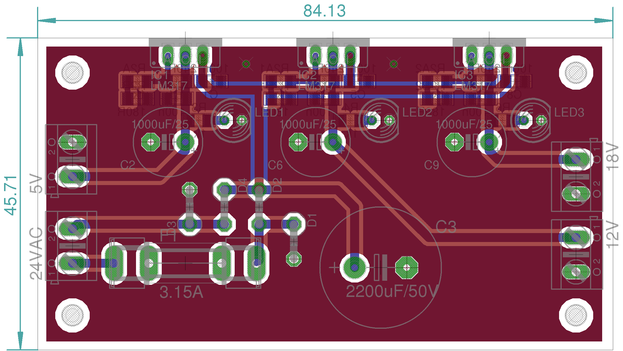

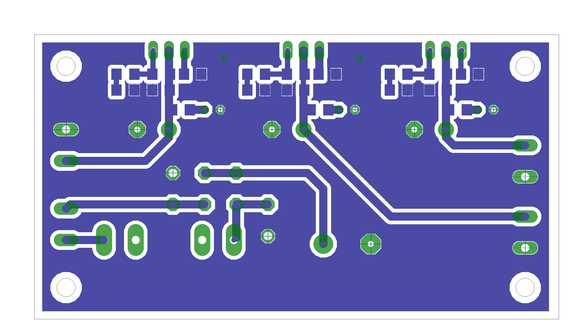

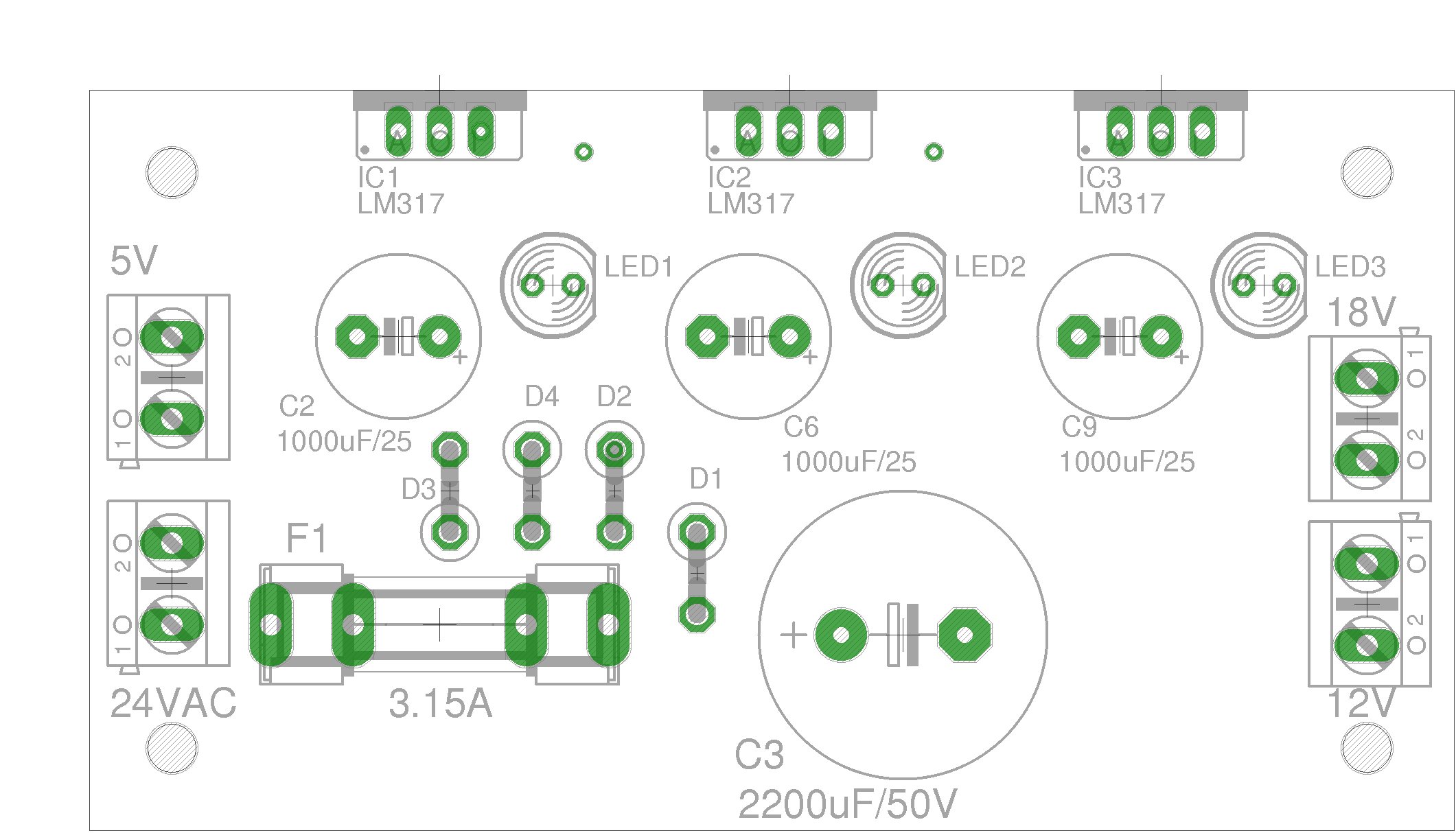

    No to tak na szybko coś takiego mi wyszło, zobacz czy Ci to pasuje, dokładnie sprawdź detale.
    Prostowanie i zmiana napięcia - banalne (chyba) zagadnienie Prostowanie i zmiana napięcia - banalne (chyba) zagadnienie Prostowanie i zmiana napięcia - banalne (chyba) zagadnienie Prostowanie i zmiana napięcia - banalne (chyba) zagadnienie Prostowanie i zmiana napięcia - banalne (chyba) zagadnienie Prostowanie i zmiana napięcia - banalne (chyba) zagadnienie Prostowanie i zmiana napięcia - banalne (chyba) zagadnienie
    Płytka dwustronna, wymiary w mm. Oczywiście rezystory R2 w każdym kanale trzeba policzyć (a potem dobrać z lekką korektą, dlatego są tam dwa). Przypominam o mikowych podkładkach pod stabilizatory.

    O w m...dę, dwustronne trawienie, niektóre elementy lutowane powierzchniowo... jak mniemam :)

    Pytam, czy Ci to pasuje? A nie, czy umiesz taką zrobić, tutaj odpowiedź jakby znam :-) Może przy okazji jakiegoś trawienia zrobię i tę płytkę, a elementy SMD można łatwo polutować. Kwestia wprawy. Proponuję już nie zaśmiecać forum i ustalić resztę szczegółów na PW.

    Mija rok, urządzenie zaprojektowane przez yogi009 i przez niego zbudowane działa. Nie pokażę zdjęć, gdyż chłodzenie i zarazem obudowę zrobiłem okropnie brzydką z resztek profilu do płyt GK. Z zewnątrz, przez otwory, widać tylko poświatę diodek sygnalizujących działanie. Jeszcze raz dziękuję
