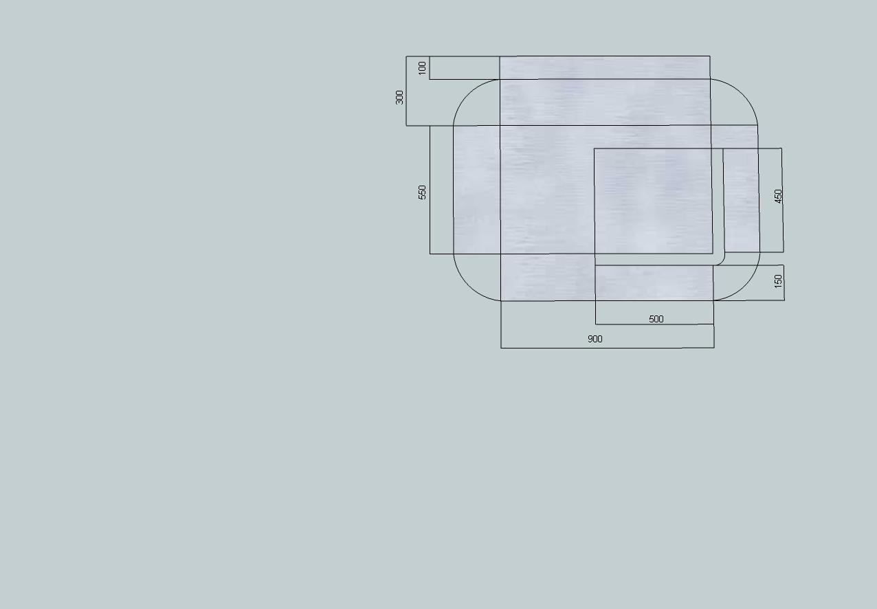

    Od dłuższego czasu w głowie rodził mi się pomysł na ukrycie mojego blaszaka w biurku własnej roboty. Początkowo biurko chciałem wykonać z blachy aluminiowej o grubości 3 [mm], lecz jak to z planami bywa zawsze coś musi "wyskoczyć" i wszystko zepsuć :( Niczym nie zrażony, zacząłem poszukiwania materiału na obudowę do komputera i wpadłem na pomysł by wykorzystać leżącą w piwnicy płytę mdf, lecz nie jestem pewny czy jest to dobry materiał na tego typu projekt.- co tym sądzicie?
    Poniżej zamieszczę grafikę z projektem (jeszcze nie dokończonym) biurka:
    Nietypowa obudowa komputera PC
    co o tym pomyśle sądzicie, ma on w ogolę sens? :D Kolejne pytanie dotyczy chłodzenia, planuję zrobić po bokach miejsca na wiatraki i tu pojawia się problem, czy bliżej ściany lepiej ustawić wiatraki które doprowadzają chłodniejsze powietrze do środka, czy te odprowadzające (w tym przypadku trzeba by było skierować cieplejsze powietrze w dół), obstawiałbym te doprowadzające chłodniejsze powietrze, ale zawsze lepiej jest się spytać kogoś kto się bardziej na tym zna :)

    Dobra, obudowa prawie gotowa :D teraz zastanawiam się nad chłodzeniem a ściślej rzecz ujmując to wentylatorami i ich rozmieszczeniem, nie wiem czy cyrkulacja powietrza powinna odbywać się w całej obudowie, czy tylko w części gdzie skupione są podzespoły. myślałem nad zakupem 6 wentylatorów 80 mm po 3 na przód -doprowadzające i 3 na tył- odprowadzające powietrze, jakie firmy moglibyście mi polecić tak aby ich produkt był wydajny i w miarę cichy choć nie jest to obowiązkowe

    Pamiętaj o tym, że ludzie, którzy projektują obudowę mają dostęp do obszernych statystyk co się później może z taką obudową dziać nie tak - np. jak wygląda kwestia z przenoszeniem drgań hdd, wentylatorów itp., odporność na ładuki elektrostatyczne, kwestia uziemienia podzespołów przez obudowę. Ja jestem jak najbardziej za - na razie najlepszym pomysłem na obudowę jaki zastosowałem był - brak obudowy - ;) uwielbiam mieć komp na biurku porozkładany na "pająka".
    im mniejszy wetylator tym większy hałas, a Ty planujesz jeszcze 6 szt!! - będzie chuczało.
    Sprawdź sobie "wentylki" od firmy silentium pc - np. zefiry 120mm 1300rpm - ciche i robią swoją robotę. 80mm nie polecam.

    a tymczasem projekt biurka uległ lekkiej modyfikacji :
    miejsce na nogi przesunięte o około 10 cm + "wycięte" do końca

    Napisz jakie to ma wymiary, a raczej jakie ma mieć: 120mm wentylatory byłyby dużo lepsze, masz jakiekolwiek perforacje w projekcie, otwory wentylacyjne, cokolwiek?
    Dla mnie montaż sześciu 'osiemdziesiątek' to naprawdę poroniony pomysł, będzie duży szum a po skręceniu obrotów - minimalna wydajność.
    Gdzie ma być płyta główna? (domyślam się że po prawej na tym 'wzniesieniu'), widziałbym to tak:
    Po prawej stronie 2x120 wtłaczające, po lewej 2x120 wyciągające powietrze, wszystko podłączone pod kontroler, musiałbyś jednak wyciąć otwory wentylacyjne jeśli ich nie masz. można to ładnie wkomponować z jakimiś filtrami.

    otworów w projekcie nie mam bo na szybko był robiony :P tak dla się by zobaczyć swój pomysł, co do wentylów to jak pisałem wcześniej nie znam się na nich więc prosiłem o jakieś sugestie i dzięki waszym wpisom już wiem, że lepsze będą 120mm :)
    płytę główną planowałem dać nie na wzniesieniu lecz po lewej stronie w tym dołku, lecz po chwili zastanowienia się na tym wzniesieniu łatwiej kable będzie ukryć :P a co do wymiarów to zaraz wstawię :)
    zwymiarowane (mam nadzieję, że dobrze :P), wymiary oczywiście podawane w [mm]
    zaokrągliłem przy bokach by pokazać że wymiary są jednakowe i by ine zaciemnić rysunku kolejnymi wymiarami :)
    + trzeba doliczyć- o czym ja zapomniałem- przy niektórych elementach dodatkowe 6 mm + oczywiście grubość -> 6 mm
