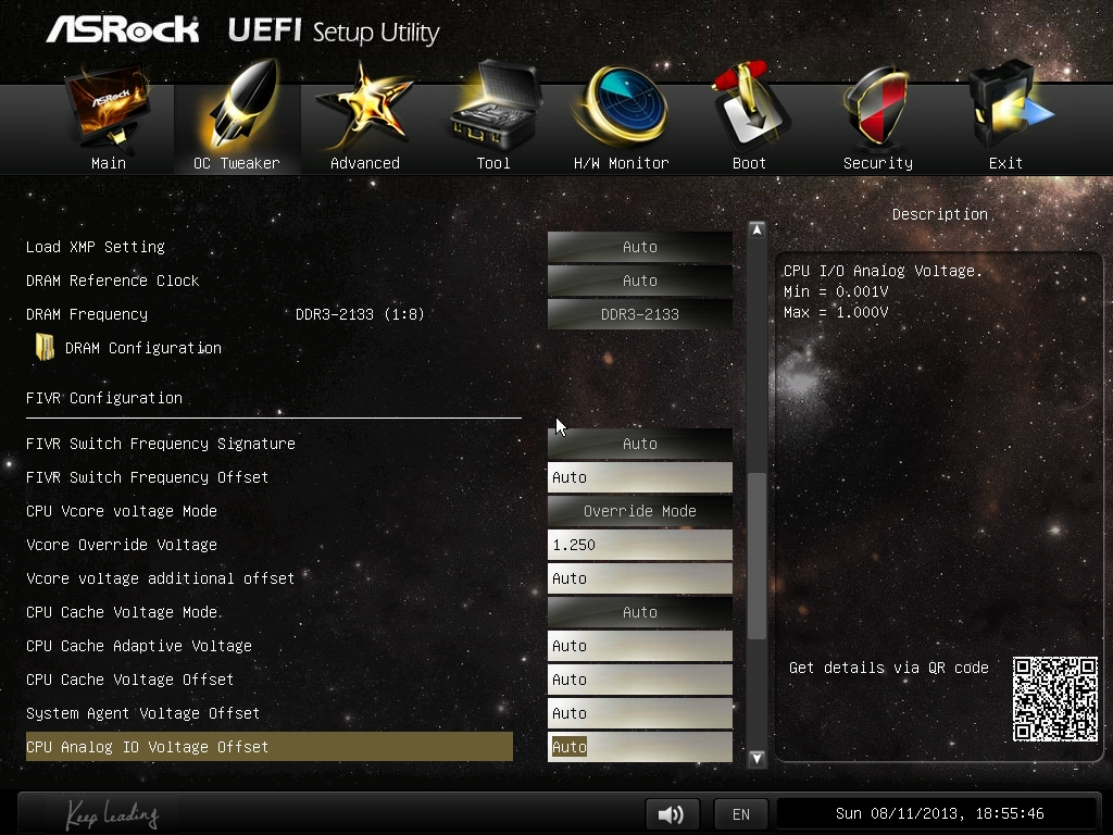

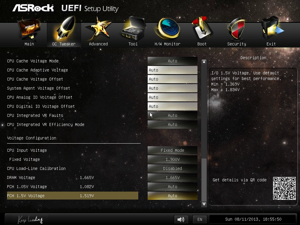

    Witam. Mam do was dziś pytanko. Jak podkręcić procesor i5 4670k na płycie ASRock Z87 Extreme 3 ? Wiem że one się strasznie grzeją ale mi się trafiła dosyć dobra jednostka jak sprawdzałem pod względem OC jak i temperatur, więc nie musicie pisać że Haswell się strasznie grzeje bo to wiem ale i tak chcę go podkręcić.
    Chciałbym się dowiedzieć co muszę zmienić w biosie na płycie ASRock Z87 Extreme3. Nie ma jeszcze żadnych filmów na YT czy coś bo są to jednak nowe procki jak i sockety. Jeżeli ktoś będzie pisał za co z góry dziękuję to proszę o napisanie krok po kroku jak to mam zrobić. A nie jedno zdanie w jednym komentarzu bo zrobi się bajzel i sam nie dojdę do tego co jednak zrobić. Z dołu macie screeny z mojej płyty w zakładce OC Tweaker. Pozdrawiam :)

    Widzę, że trzymasz napięcia na "auto" to nie jest dobrym pomysłem, często płyta podczas OC podnosi je zbyt dużo. Ustaw napięcia domyślne ręcznie. Dopiero później powoli zwiększaj mnożnik:
    (CPU Ratio->All core).
    Gdy pojawi się niestabilność zwiększ lekko o jeden poziom napięcie procesora kontrolując temperaturę, możesz wrzucić tu screen z zakładki monitoringu napięć i temperatur?

    Witam. Nie muszę wam już nic wrzucać bo temat może iść do kosza. Mam teraz 4,5GHz i jest git. Tempeatuty do 65*C. Pozdraiwam
