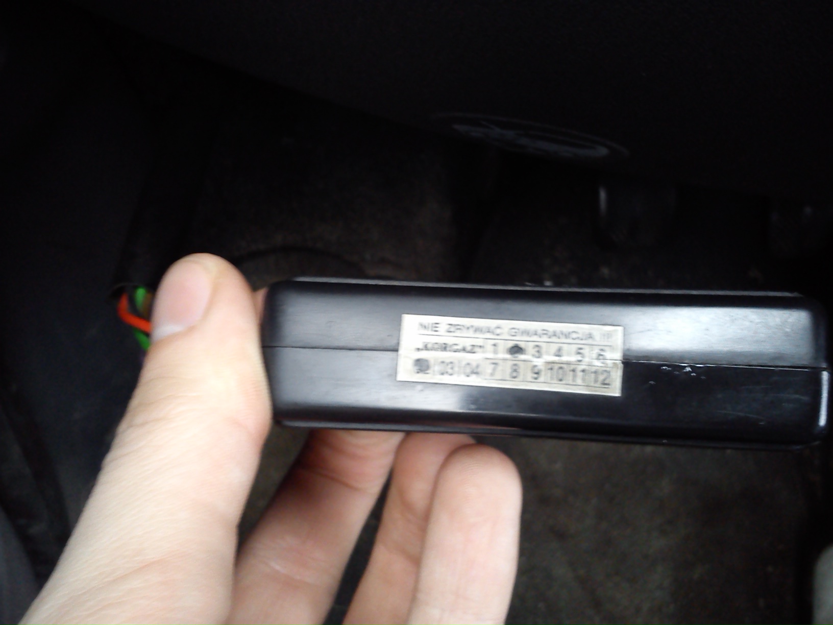

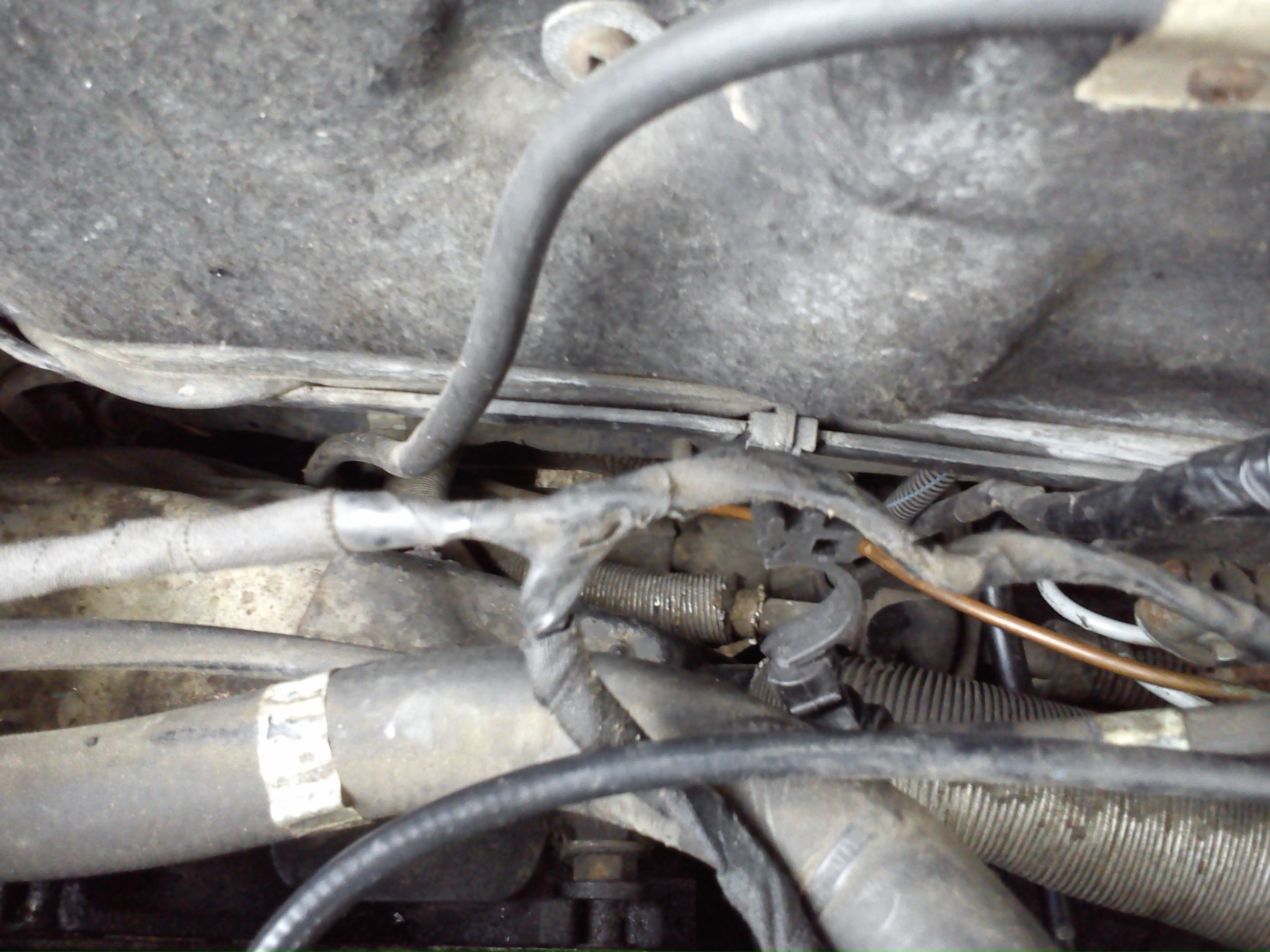

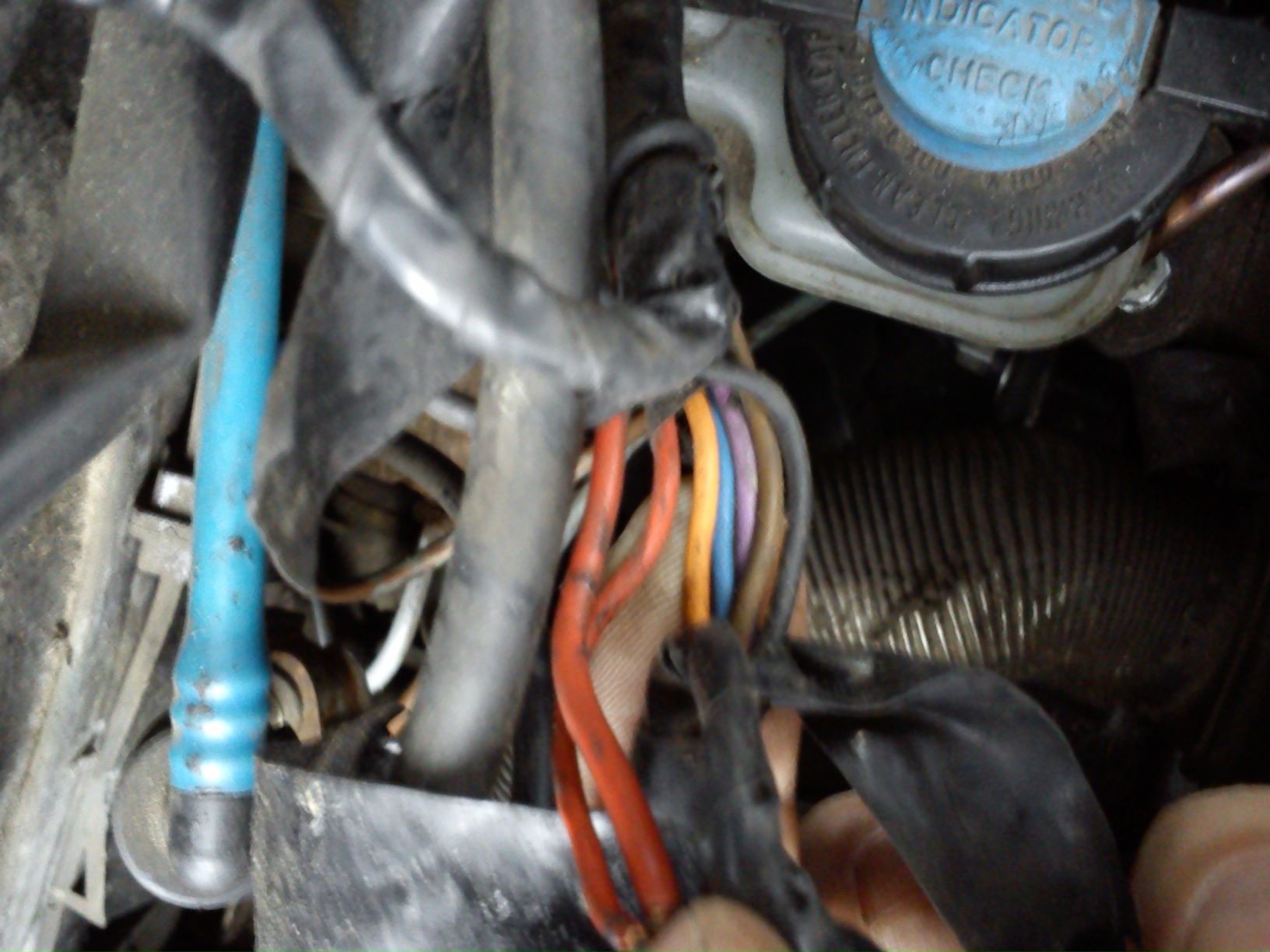

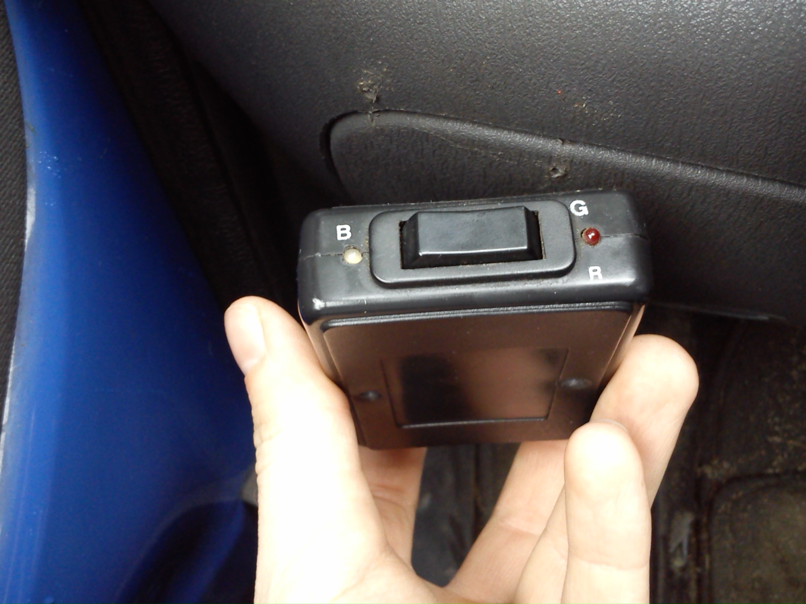

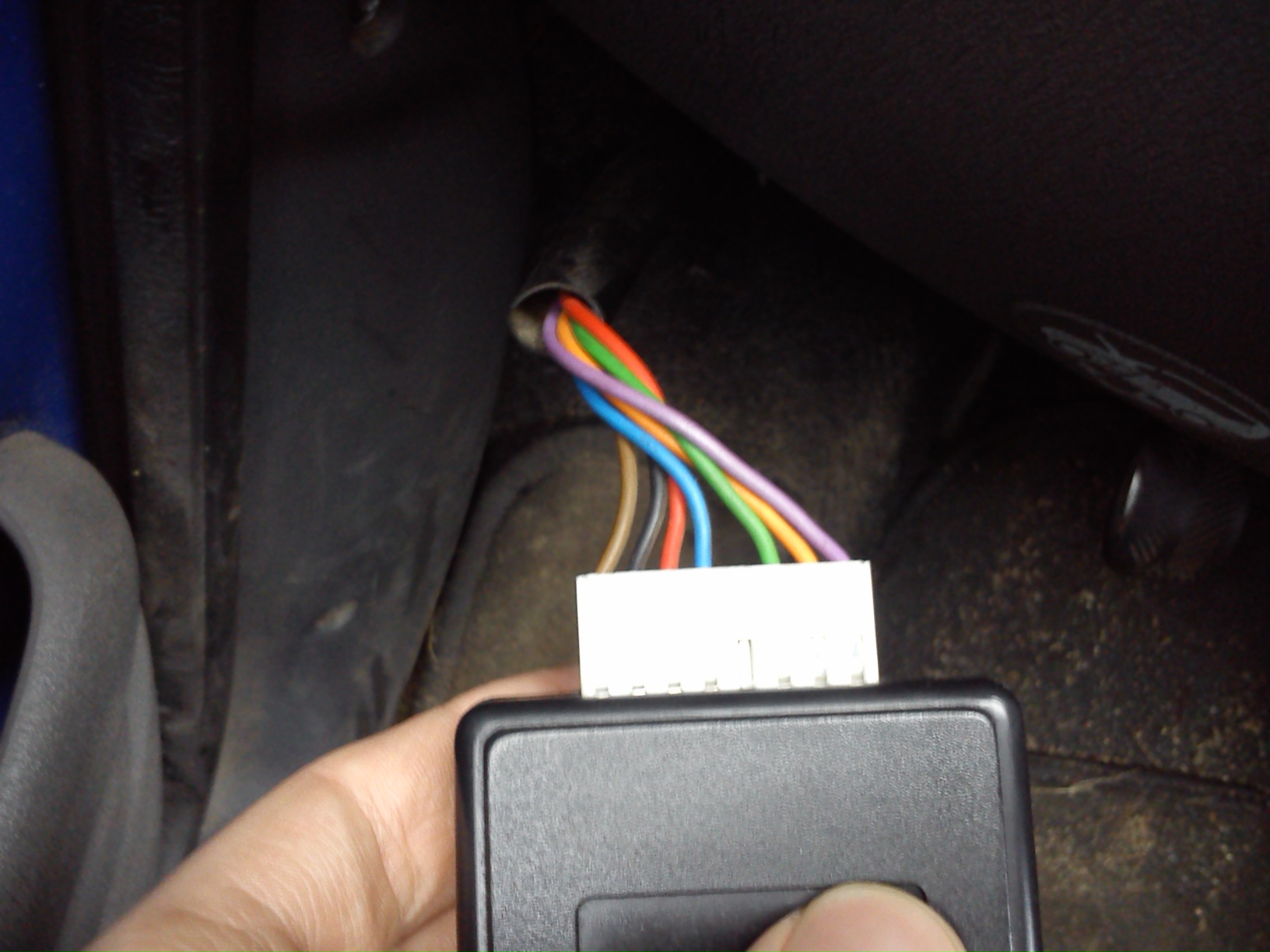

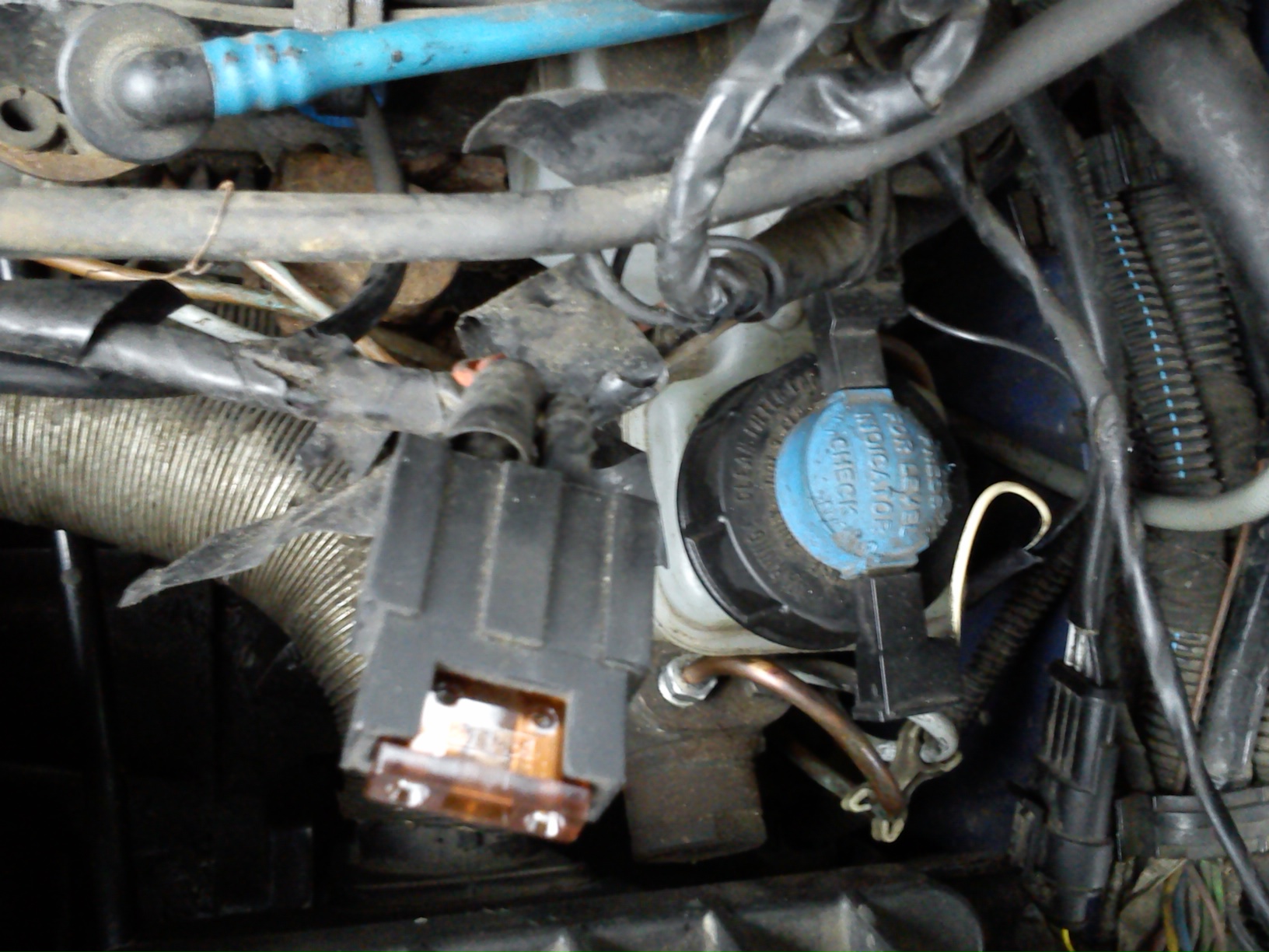

    Wybaczcie że tak długo nie pisałem, ale byłem na wycieczce za granicą :) Wracając do tematu i moich nowych odkryć, ale najpierw zdjęcia. Zdj 097 B. B/G. G. Na zdj 102 jest zwykły przekaźnik. 104 trochę mnie to dziwi ale przewody z instalacji gazowej są podpięte pod wiązkę do czujnika przewodów wysokiego napięcia albo tylko w wąż wchodzą. 105 bezpiecznik całej instalacji, bez niego przełącznik zdj 097 nie będzie działał. 106 te przewody idą do przełącznika. 108 te przewody idą do prawdopodobnie parownika. Już tłumaczę jak to chodzi co mnie zaskakuje z wtryskiwacza idą dwa przewody, jeden zielony drugi pomarańczowy, zielony idzie bezpośrednio do oryginalnej wiązki i do niego jest podpięty przewód pomarańczowy który idzie do przełącznika a przewód pomarańczowy, z nim jest to samo tyle ze podpięty jest przewód fioletowy i tez idzie do centralki. na zdj 106 czerwony to zasilanie, czary masa, a niebieski i brązowy to nie wiem do czego. Z przekaźnika 86 masa 30 daje prąd, 87a wtryskiwacz, 87 jest puste 85 plus. Uważam że to właśnie przekaźnik jest owym emulatorem wtryskiwacza, jak przełączam na lpg to przekaźnik przełącza na 87 i wtedy wtryskiwacz nie działa. Od przekaźnika z 87a idzie biały przewód i z 85 albo 30 też wychodzi biały przewód, jeden z nich jest podpięty do komputera seja a drugi gdzieś odbija ale nie wiem gdzie dochodzi. I teraz jest problem taki że W OGÓLE nie chce działać na benzynie... Zrobiłem eksperyment i podłączyłem wtryskiwacz oryginalnie jak by nie było lpg odpalił od razu bez problemu, później dodałem gazu, przełączył się na lpg ale wtedy chodził chyba i na jednym i na drugim naraz, a jak chodził na samej benzynie to jak dodawałem gazu to z początku się dławił ale po krótkiej chwili wchodził na obroty

    Przekaźnik zapewne odcina wtryskiwacz benzyny, sterownika LPG ani silnika krokowego na wężu do miksera tam nie widać, więc jest to instalacja I generacji, czyli - do gazownika i co się nadaje zostawić, a resztę wymienić i przerobić na II generację.
  • #13 12797894
    Filip993
    byłem u majstra gazownika i powiedział, że zepsuł się przekaźnik który znajduje się w przełączniku Benzyna/LPG w kabinie i on nie włączał wtryskiwacza i na dodatek dawał jakieś zbędne napięcie, tak oni mówili, podpieli jakieś dwa kabelki dodatkowy przekaźnik i działa teraz jak trzeba jutro wstawię jeszcze parę zdjęć i zamkniemy temat :)
