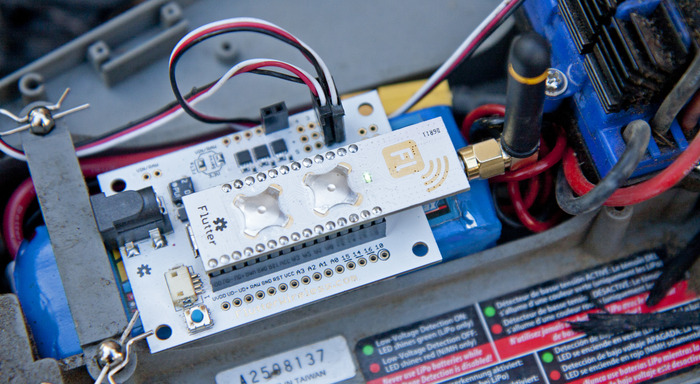

    Flutter to moduł do komunikacji bezprzewodowej o zasięgu nawet 1 km. Jest to projekt bazujący na mikrokontrolerze ARM zapewniający 256-bitowe szyfrowanie typu AES. Autorzy udostępnili platformę na licencji open source, więc każdy może włączyć się do budowy i rozwoju. Dzięki tak dużemu zasięgowi, można bez większych problemów stworzyć system komunikacji nie tylko w domu, ale też w jego pobliżu. Moduł może znaleźć zastosowanie w systemach inteligentnych domów, do wysyłania wiadomości, powiadamiania o przybyciu gości czy również do sterowania modeli latających. Autorzy starali się zaprojektować i udostępnić moduł tak, aby był bardzo prosty w obsłudze. Ceny za moduły Flutter kształtują się od 20 do 30 dolarów w zależności od wersji. Moduł wyposażony jest w złącze USB, wyprowadzenia cyfrowe, analogowe i I/O. Dodatkowo twórcy stworzyli dodatkowe platformy rozszerzające możliwości i funkcje modułu Flutter.

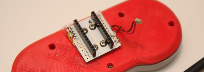

    Zaprojektowano również prosty adapter, który umożliwia proste podłączanie i odłączenie modułu Flutter, tak, żeby można było wykorzystać jeden moduł do kilku projektów, bez większych problemów przy rozłączaniu.

    Powstała również platforma ułatwiająca budowanie robotów czy modeli RC. Zastosowanie takiej platformy można zobaczyć na filmie udostępnionym na stronie źródłowej projektu. Platforma ta umożliwia sterowanie serwomechanizmami, dodatkowo zawiera złącze zasilające, brzęczyk, czujnik temperatury czy tranzystory mocy.

    Problem tylko w tym że urządzonka dostępne są tylko w ameryce północnej i jak na razie nie istnieje wersja eurpejska (o innej częstotliwości), o czym można przeczytać na stronie źródłowej.

    Dlaczego nigdzie nie jest podana częstotliwość pracy tego modułu ?
    Jeśli to ma być 2.4GHz to podziękujemy ;)
  • #4 12710225
    ghost
    30 sekund czytania artykułu źródłowego wystarczy aby przeczytać, że częstotliwość pracy to 915MHz i jest to częstotliwość dozwolona w ameryce północnej, a urządzenie nie posiada wersji europejskiej dostosowanej do tutejszych częstotliwości (jak do tej pory).
