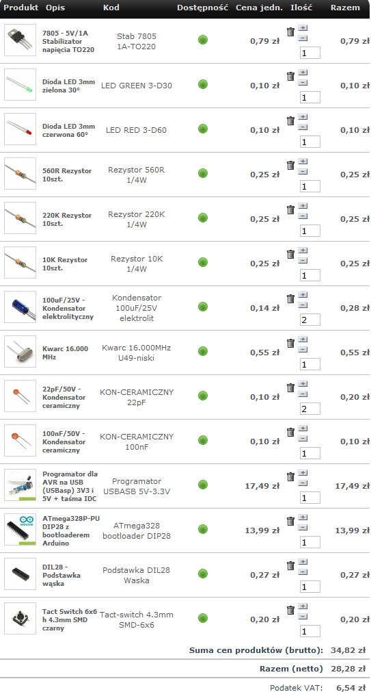

    Nie znam się na tym wcale, ale chciałbym zacząć (bo są poradniki w chipie więc myślę że dam radę).

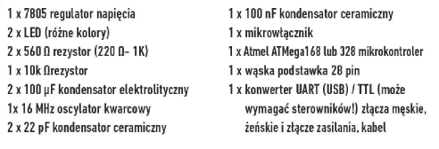

    Szukam rzeczy do paperduino.
    To jest lista z chipa:
    Materiały potrzebne do zbudowania paperduino
    A to koszyk ze sklepu electropark.pl (jak jest jakiś lepszy sklep to nie ma problemu)
    Nie wiem czy wszytko się zgadza i czy jest wszystko czego potrzeba.
    (czy można programować za pomocą portu LPT, wyszło by połowę taniej a gdzieś mi się o uszy obiło że się da). Nie chcę kupować gotowca, bo nie jest pewne ile czasu minie zanim to wrzucę do szuflady.
    Czy może coś zmienić na inne, lepsze?
    Jak pisałem jestem zielony ale arduino ma być dla zielonych :D.

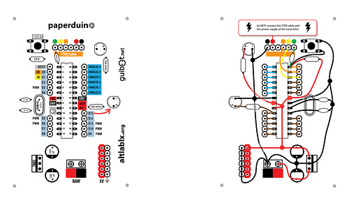

    Na koniec wzór papierowej płytki

    Zdaje się że konwertwra UART zapomniałeś wrzucić do koszyka.
    Przez LPT da się programować AVRy, chociaż przyznam, że sam nigdy tego nie robiłem z LPT.
