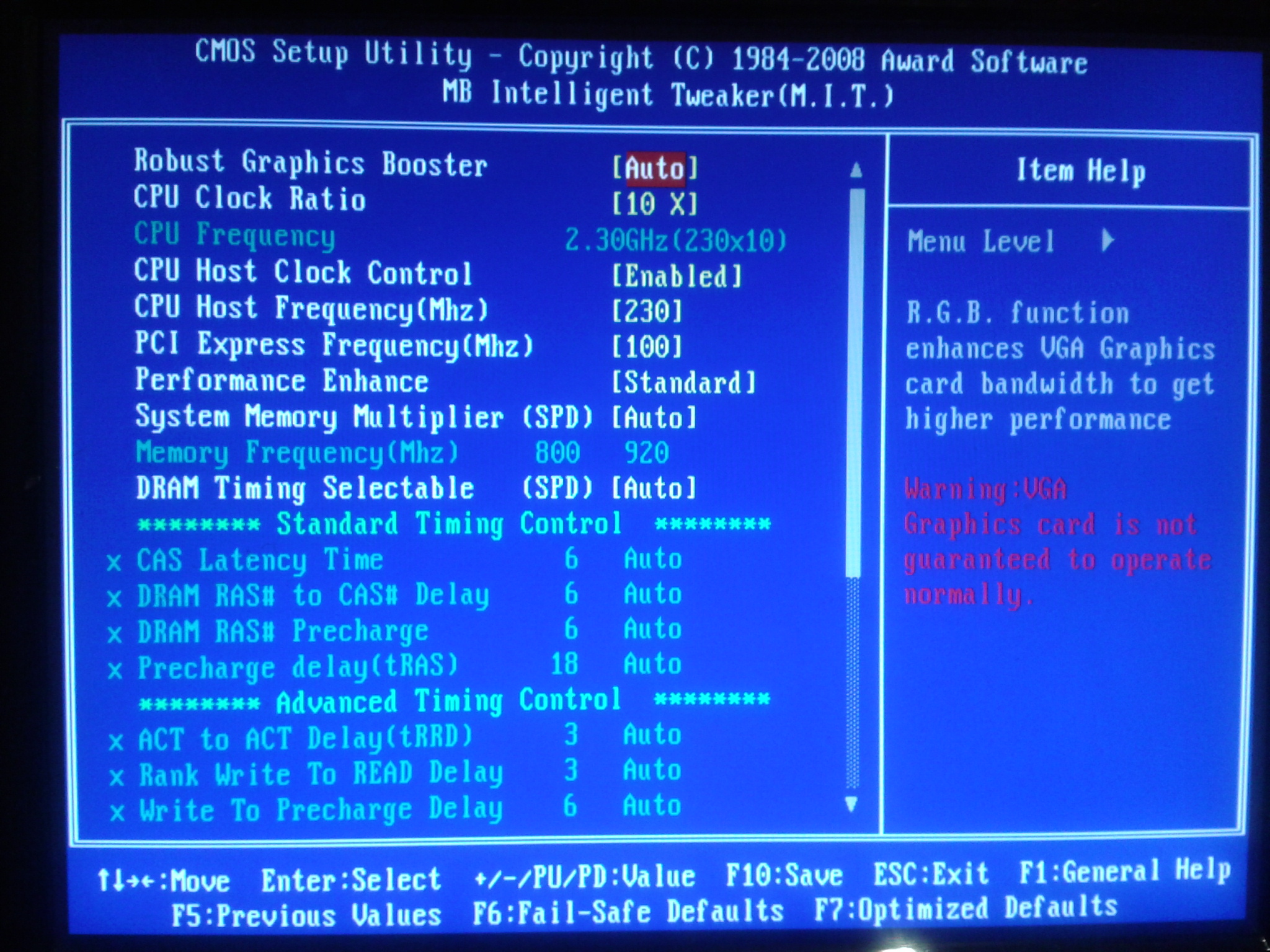

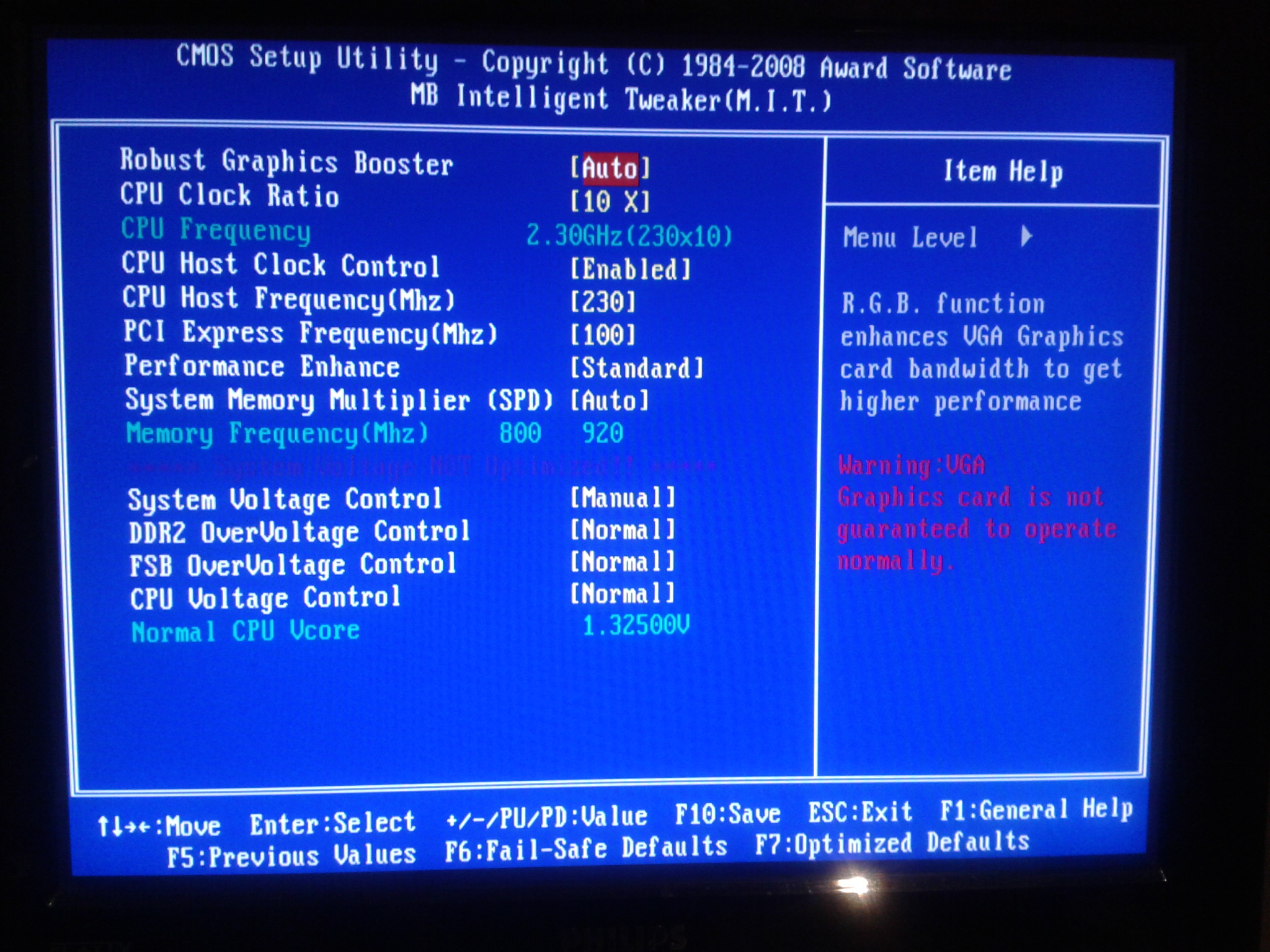

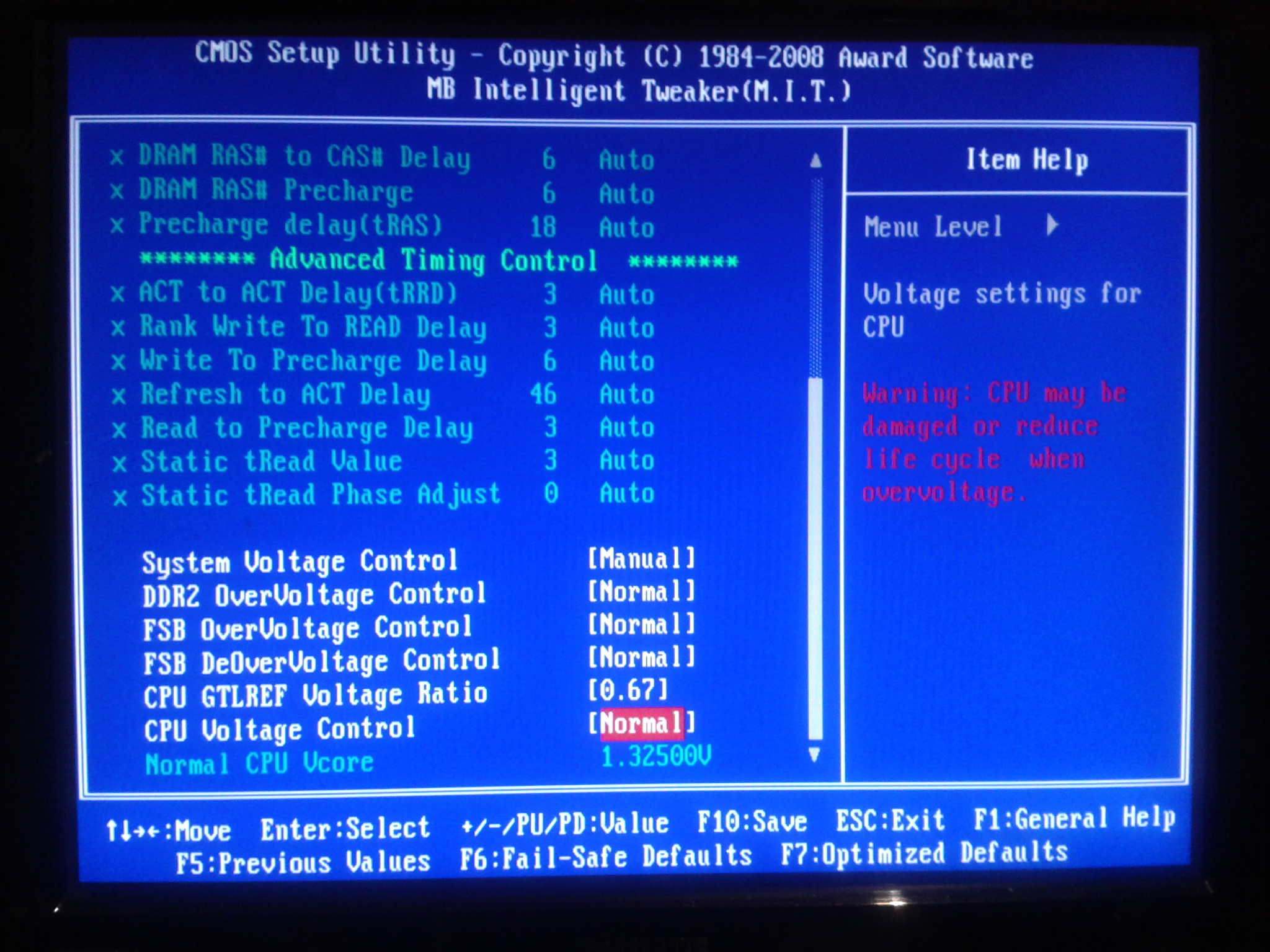

    Daj zdjęcia biosu :D

    No to mam tak
    Jak zmniejszyć timingi RAM po podkręceniu na GA-G31M-S2L?
    @zgf1 sorry za wprowadzenie w błąd bo jednak mam te ustawienia zaawansowane :D

    Spd :D Zmień 1:1 . O system multiplayer chodzi.

    Tyle że tam nie ma opcji 1:1 :D
    Jeśli się nie mylę to miałem do wyboru 2.66, 3.33 i 4.00.

    To zmieniaj i patrz czy maleje taktowanie ramu . Jak będzie mniejsze to ustaw ten mnożnik.

    No to osiągnąłem ratio 3:4 nie da rady zejść na 1:1. Jakieś porady ? :D

    Z jaką prędkością pracuję teraz ram z tym ratio ?

    Z prędkością 640MHz.

    To nie jest źle. Kręć dalej proca.
