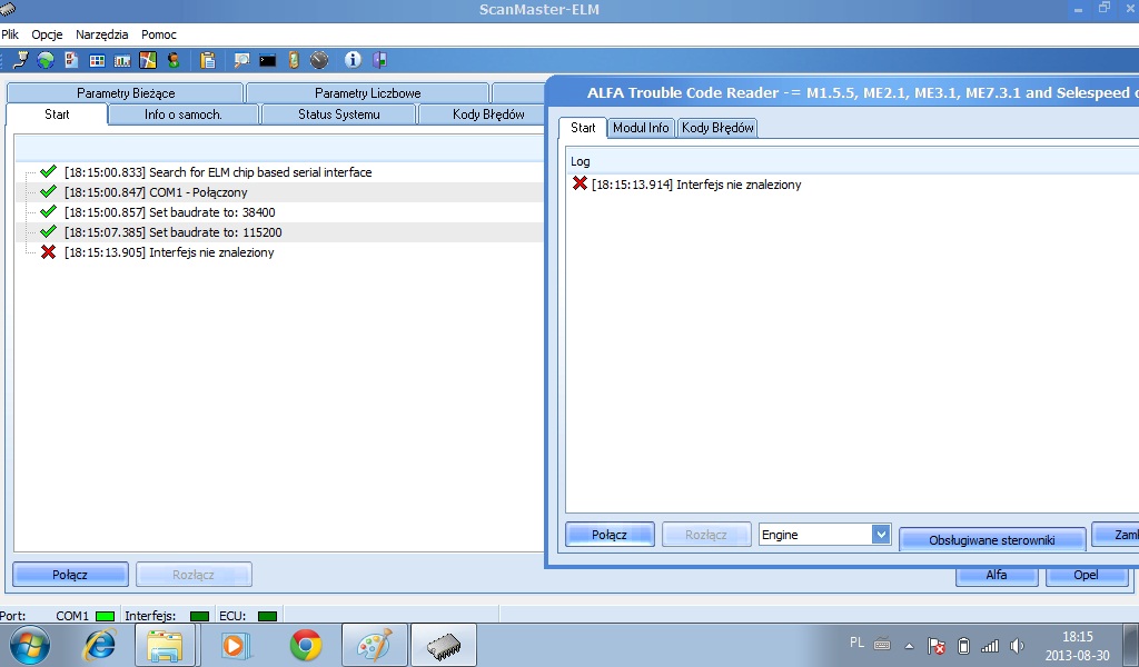

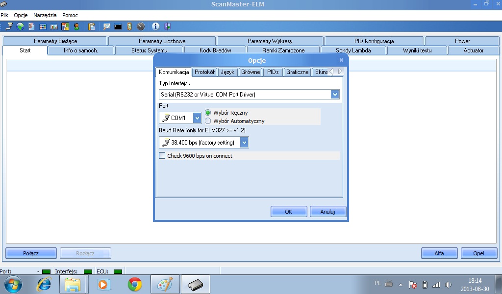

    Nie działa mi to kompletnie i nie łączy się z interfejsem. Proszę o pomoc. Elm 327 nie widzi interfejsu - nie znaleziono intefejsu Elm 327 nie widzi interfejsu - nie znaleziono intefejsu Elm 327 nie widzi interfejsu - nie znaleziono intefejsu Elm 327 nie widzi interfejsu - nie znaleziono intefejsu Elm 327 nie widzi interfejsu - nie znaleziono intefejsu Elm 327 nie widzi interfejsu - nie znaleziono intefejsu Elm 327 nie widzi interfejsu - nie znaleziono intefejsu Elm 327 nie widzi interfejsu - nie znaleziono intefejsu

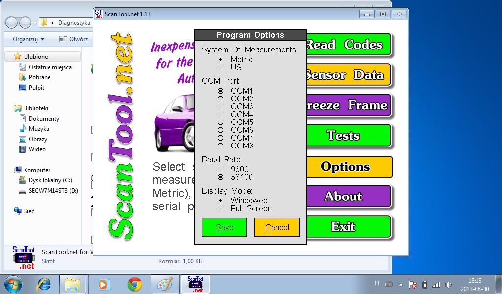

    spinacz
    ScanTool.net tym programem nigdy z niczym się nie połączyłem i nigdy m nie zadziałał z ELM wiec sobie go odpuść natomiast Scanmaster to loteria.
    Z jakim autem chcesz się połączyć ?
    Polecam Pcmscan działa na pewno z ELM - sprawdzone.

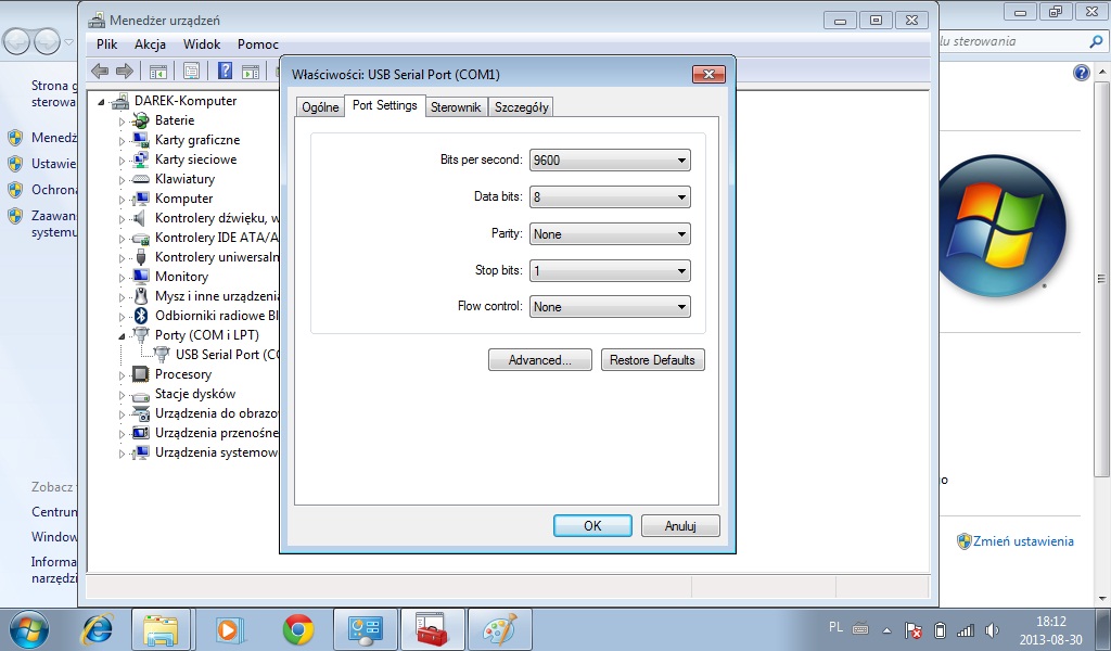

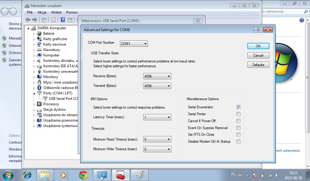

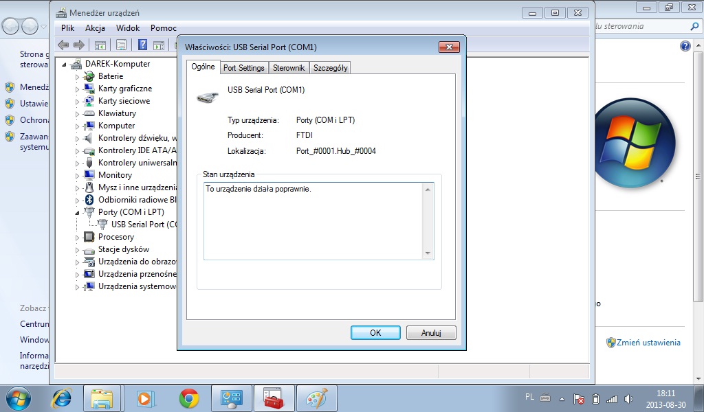

    tzok
    Moderator Samochody
    ELM327 bierze zasilanie z samochodu, także bez podpięcia do auta będzie Ci tylko widział w menedżerze urządzeń wirtualny port COM, ale ELM się "nie odzewie".

    arizona19
    Sprawdzam na podłączonym kablu.
