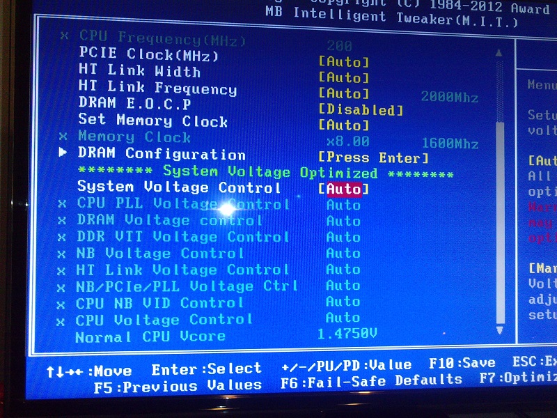

  • #4 12687325
    JanKotek
    Podkręcanie AMD Phenom II X4 960T do 3900MHz na Gigabyte GA-970A-UD3 Podkręcanie AMD Phenom II X4 960T do 3900MHz na Gigabyte GA-970A-UD3
    Na pierwszy strzał zmieniłem "CPU Clock Ratio" z x15 3000Mhz na x19 3900Mhz.
    PC po załadowaniu Windowsa wywalił BSOD.Już miałem praktycznie pulpit na monitorze i ciach.
    Spróbuje teraz stopniowo zwiększać mnożnik ale co z napięciem CPU? Jest ustawione na 1.4750V AUTO i po zmianie na Manual w dalszym ciągu nie mogę bezpośrednio przestawić tego napięcia.Mogę ustawiać poniższe wartości jedynie:
    edit:
    -podniosłem do 3300Mhz i pracuje stabilnie
    Dotarłem do 3700Mhz przy temperaturach 35-43 stopnie C.
    Podejrzewam,że przy 3800Mhz dostanie BSODa jak poprzednio więc co tu robić?
    Napięcie? Ponawiam pytanie jak je przestawić jeśli to tego wina.

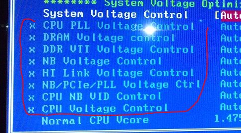

    #5 12687624
    RodneyXYZ
    "System Voltage Control" Ustawiasz na "Manual"
    Do zmiany napięcia CPU służy "CPU Voltage Control", dodajesz o najmniejsza możliwą wartość (0.050V) i testujesz stabilność, temperaturę, i tak dalej , ale nie przekraczaj wartości 1.5V.
    Tak z ciekawości, rozumiem że z 3000MHz na 3700MHz działa stabilnie bez podnoszenia napięcia CPU?
    #6 12687951
    pawelr98
    PCIE frequency daj sztywno na 100mhz.
    Ht Link freqency sztywno na 2000mhz.
    Cpu northbrigde frequency sztywno na 2000mhz.
    Cpu host freqency sztywno na 200 mhz.
    (system ustawiania napiecia na FIXED/MANUAL, nie ustawiaj OFFSET)
    Cpu PLL sztywno na na domyślna wartość.
    Tak samo:
    DRAM voltage
    DDR VTT
    NB voltage
    HT link voltage
    NB/PCIE/PLL
    CPU/NB
    (wszystko sztywno na fabryczne)
    Cpu Voltage na manual
    Normal Cpu Vcore na początek 1.4V.
    Potem ustawiasz 3000mhz taktowanie i dajesz w końcu ten proszony screen z hwmonitor pod obciążeniem prime95 Large FFT.

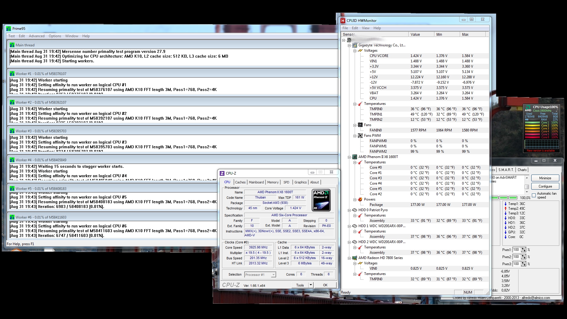

  • #7 12689229
    JanKotek
    W pierwszej fazie podkręcania zmieniałem w BIOSie tylko mnożnik podnosząc go.Pozostałe parametry nie były ruszane.Dobrnąłem do bodajże x19,5 czyli 3900Mhz i pojawiały się BSODy w rożnych momentach.Czasami przy odpaleniu PC,czasami podczas testowania już pod samym Windowsem.
    Następnie zrobiłem to o czym pisał pawelr98,a przynajmniej próbowałem.Na screenie można to ocenić czy czegoś nie schrzaniłem :)
    W chwili obecnej mam ustawienia jak poniżej i procek podkręcony na 3900Mhz z napięciem 1,5V.
    Ustawiając niższe wartości np.1,45 1,42 itd ciągle nękały mnie BSODy.Praktycznie PC nie chciał uruchomić Windowsa.

    #8 12690100
    pawelr98
    1.5V jeszcze znośna ale jest mały problem. Płyta ci podbija napięcie do 1.584V co będzie powodowało degradację.Myślę jednak że to jest wina pozostawienia włączonego turbo core. Wyłącz core performance boost. Jak widzę na screenach to po aktywowaniu wszystkich 6 rdzeni nie ma poprawnej temperatury rdzenia. Za to temperatura socketu mówi że jest jeszcze trochę luzu w temperaturach (temp rdzenia w granicach 40-50°C) przy założeniu że socket to tmpin0.Musisz to po prostu sprawdzić. Daj nawiew na mostek (może być nawet wentylatorek na usb) i zobacz która temperatura zejdzie.

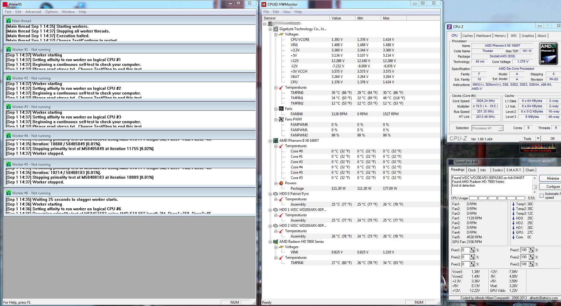

  • #9 12693196
    JanKotek
    Nie mogę za Chiny :) dotropić tego czy tmpin0 to socket czy nie ....
    Z wentylatorkiem wahania temperatur są po jednym stopniu ,a to za mało żeby być pewnym.
    Po kilku testach,za każdym razem gdy temperatura tnpin1 dochodzi do 50 stopni C,czyli te 47,48,49, mam BSODa.
    Bez obciążenia.

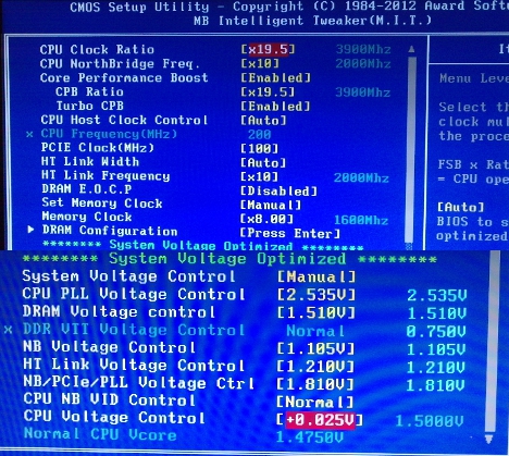

  • #10 13959793
    JanKotek
    Odgrzebie trochę ;) i zostawię info dla potomnych.
    Wróciłem do problemu podkręcania.
    Gry wymagają coraz mocniejszych procesorów....
    Do poprzedniego razu dodałem :
    ...bo poprzednim razem chyba o tym zapomniałem,dlatego wywalało mnie powyżej temperatury 50 stopni.
    Płyta nie podbija już napięcia do 1.584V.
    Mam go na 3900 Mhz i jest stabilny :D
    Ustawienia w Biosie tak jak na niebieskim obrazku powyżej:
    https://obrazki.elektroda.pl/6148675500_1377972987_thumb.jpg

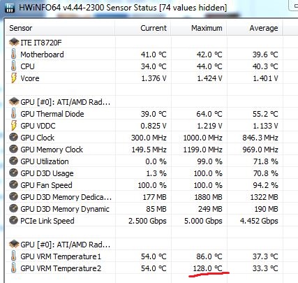

  • #18 13986763
    JanKotek
    ...a co sądzicie o temperaturach na GPU VRM ?
    Procesor i grafika(u góry obrazka) na dobrym poziomie z tego co pokazuje program.
    Temperatury pochodzą akurat z Battlefielda 4 na ULTRA ;)
    VRM skoczyło do 128 C :/
    Temperatury sprawdzałem na GPUZ,Speedfan,Hdinfo.Wszędzie takie same więc to nie przekłamanie softu.
    Słyszałem,że na VRM podchodzą temp. do 100 stopni ale u mnie coś zaszalało ;)

  • #20 13990690
    pawelr98
    Ht Link skręć na 2000mhz (albo bardzo blisko tego) bo im wyższy zegar ht link tym mniejsza wydajność(aczkolwiek podnoszenie w ograniczonym stopniu może pomóc poprawić stabilność,biorąc pod uwagę spadek wydajności jest to przydatne jedynie kiedy kręcimy "dla sportu"). Sądząc po zegarach masz HTT na poziomie 250mhz. Przestaw mnożnik na 6.66 (1333mhz) a wtedy 250x6.66=1666mhz wtedy wystarczy dać tRFC na 300ns i powinno starczyć.
    A co do tej karty. Ustaw wentylator na 100% i zobacz czy temperatury VRM spadną(zarzuć jakąś grę bo jeśli te czujniki nie kłamią to furmark może przepalić sekcję).
