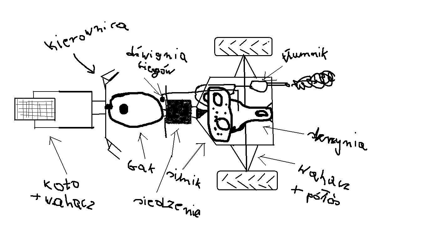

    Witam wszystkich !
    Chciałbym opowiedzieć wam o moich ambitnych planach zrobienia trajki na bazie fiata 126p. Byłaby ona trochę inna od wszystkich które można znaleść np. w google grafika:
    Budowa unikalnej trajki z silnikiem Fiat 126p - projekt i koncepcja
    Ogółem miałoby wyglądać tak: z przodu koło od samochodu typu polonez, przedni widelec zastanawiam się od czego można by było zamontować aby się zmieściło koło albo zrobić własny od samego początku, ramę pospawać z profili 30x30mm, 50x50mm grubościenny i 50x30mm. A teraz finalnie: chciałbym aby silnik razem ze skrzynia był odwrócony czyli patrząc od przodu to pierwszy silnik a druga skrzynka i bezpośrednio półosie do kół. Koła najlepiej od jakiegoś małego papajka z oponami z jodełką, tylne zawieszenie raczej od malucha choć zastanawiałem sie nad czymś takim:
    Dla mnie miałoby to wyglądać mniej więcej tak (przepraszam ale nie jestem mistrzem painta ;D) :
    Teraz proszę o wszystkie wady i zalety takiego prototypu ;)) Pozdrawiam
    Masz zamiar jeździć tylko na wstecznym biegu?
  • #3 12688286
    jacoksc
    Faktycznie zapomniałem o tym. Ale jeszcze jedno ale: to jak to jest w pojazdach buggy z właśnie tak obróconym silnikiem ?? Np. na takim co jest na 2 zdjęciu
