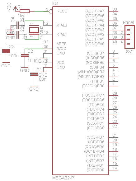

    Panel rezystancyjny: http://sklep.avt.pl/p/pl/487490/lcd+panel+dotykowy+do+wys-+graf-+128x64.html jest podłączony bezpośrednio do Atmegi32 do portu A i napisałem taki kod do odczytu napięcia:
    Kod: C / C++
    Zaloguj się, aby zobaczyć kod
    I przykładowe wyniki:
    Lewy górny róg: 509, 269
    Lewy dolny róg: 471, 99
    Prawy górny róg 113, 176
    Prawy dolny róg 94, 57
    Na przykładzie górnej osi widać że przy lewym górnym rogu jest 269, a przy prawym już 176 mimo że ta sama wysokość, o ile przy X nie ma tak dużej rozpiętości to przy Y już jest. Co może być nie tak?

    mi14chal napisał:
    PORTA = (DDRA & 0xF0) | (1 << 2);
    Coś takiego masz w odczycie Y. Poza tym powinieneś trochę poczekać przed konwersją aż ustabilizują się napięcia.

    mi14chal
    Odczekanie przed samym odczytem Y nic nie daje, dalej jest tak samo.

    piotrva
    Pokaż schemat - poza tym w szereg z panelem podpiętym do uC powinieneś mieć rezystory - inaczej prąd może być zbyt duży.

    mi14chal
    W schemacie nie ma nic ciekawego to co mówiłem
    Atmega32 - Nierówne odczyty Y z rezystancyjnego panelu dotykowego
    No ale jakiej wartości powinny mieć te rezystory? Bo jak patrzyłem na niektóre projekty to panele były właśnie bezpośrednio podpięte do portu z przetwornikiem A/C.

    mi14chal
    Zrobiłem tak jak powiedziałeś i działa dzięki.
