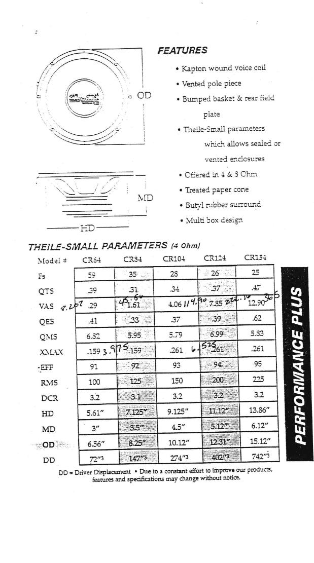

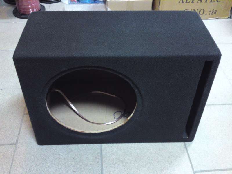

Przymierzam się do zbudowania skrzyni szczelinowej pod głośnik 10''(The Crunch Cr104-25cm)Długo szukałem w sieci gotowych konstrukcji z wymiarami i litrażem pod głośnik 10'' lecz bez owocnych rezultatów około 99% wyników wyszukiwania to konstrukcje pod głośniki 12" .Chciałbym prosić forumowiczów o pomoc przy budowie ,rady lub gotowe projekty skrzyń szczelinowych pod głośnik 10''.Proszę o wyrozumiałość jeśli temat już był.Zamieszczam zdjęcie o jaki mniej więcej efekt mi chodzi oraz specyfikacje głosnika.
