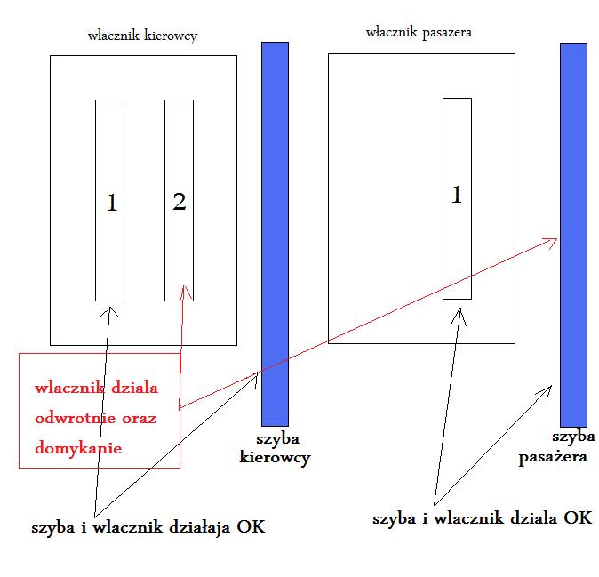

    Objaw jest taki jak na rysunku

  • #12 12698105
    ociz
    Przecież przy silnikach było ok, tylko przy przełączniku pomieszane.
    Sterownie tymi szybami już prostsze być nie może, wystarczy na schemat spojrzeć. Poniżej schemat akurat od poliftowej Astry F, ale zasada działania ta sama.

  • #13 12698155
    Rmx1987
    Już sam nie wiem panowie gdzie przekładać czy w przełączniku czy w silniku....Osobiście myślę ze coś przy silniku to musi być skoro się zamieni przewody w drzwiach pasażera to przełącznik od kierowcy działa ok dwa w górę dwa w dół, a ten o pasażera odwróciłem myślałem ze już będzie (wszystkie guziki działały dobrze ) ale domykanie znów na odwrót. Może faktycznie jak kolega pisze ze coś z tym magnesem na silniku ???
