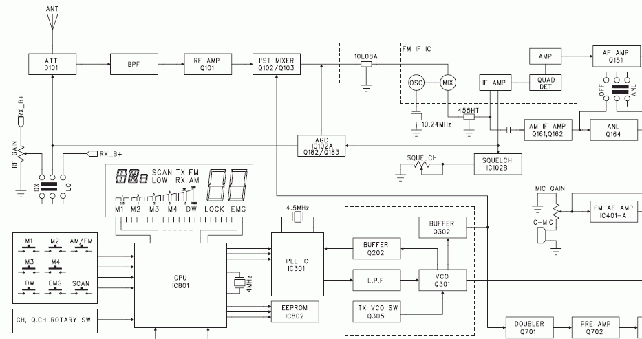

    CB TCB-880 problem słaby odsłuch. Przełącznik Local DX nie działa, brak reakcji na przełączanie. Nadawanie działa, sprawdzałem z innym radiem na bliską odległość to słychać odbiór, ale na kilka metrów. Nie siedzę za bardzo w elektronice radiowej CB więc proszę o pomoc, gdzie szukać usterki. Radyjko było prawie nie używane w samochodzie, włączane sporadycznie.

    Od anteny zacząłem sprawdzać, podstawiona została nawet inna antena odbiór bez zmian

    maciekpytl
    Problem rozwiazany, wytarczyło zresetować radyjko i wszystko zaczęło działać poprawnie.
    Temat zamykam.

    maciekpytl
    Wszytko zostało pomierzone na płycie i było OK. Pozostał tylko reset do ustawień fabrycznych wybranie ponowne regionu PL i radyjko ruszyło. Co miał z tym CPU, to on blokował wejście sygnału LO/DX wymuszając radio w trybie LOCAL.
