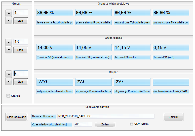

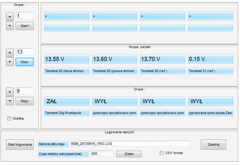

  • #24 12743847
    crusti
    Sprawa wygląda dziwnie, ponieważ dziś po przejechaniu ok. 50km chciałem sprawdzić napięcie.
    Przed wyjazdem, temp silnika prawie 90stopni:
    Golf V - Pulsujące oświetlenie na wolnych obrotach, gorący przekaźnik J689
    Po przejechaniu większego odcinka, było bardzo gorąco pod maską:
