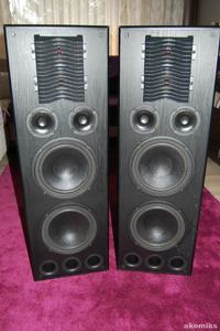

    Jestem w posiadaniu EMERSON Stereo Amplifier SA 35 (unitra ws 403), kolumny firmy eltax,
    1 zdjecie
    Jak podłączyć EMERSON SA 35 z kolumnami 4Ohm bez strat w głośności?
    2 zdjecie
    W kolumnach wymieniony jest głośnik średniotonowy Tesla TVM ARZ 3608
    Głośnik ARZ 3608
    Nominalna moc szumu: 15W
    Nominalna moc krótkotrwała: 40W
    Impedancja nominalna: 8 Ohm
    Częstotliwość rezonansowa: 625Hz
    Nominalny zakres częstotliwości: 1300-10000 Hz
    Skuteczność: 86dB
    wymieniony jest również głośnik wysokotonowy na głośnik creativa z zestawu p380,
    Problem polega na tym, że kolumna ma 4Ohm a wzmiacniacz 8Ohm, kupiłem 4 oporniki 8.2Ohm 10W, połączyłem i wyszło 4.1Ohm 20W. Jak podłącze je z tyłu głośnika razem z kablem to straty są na głośności i w bassie. Proszę o pomoc.

    Pumaxel
