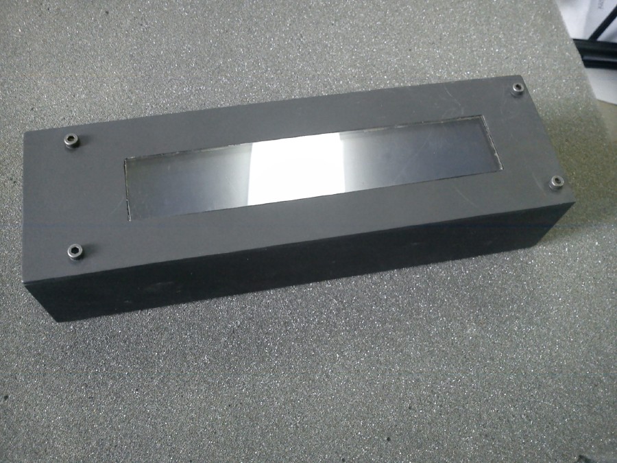

    Witam chciałbym przedstawić moją wersję sterownika inteligentnego pokoju.
    Sterownik miał spełniać kilka podstawowych funkcji:
    1. Sterowanie silnika krokowego, poruszającego roletą okienną.
    2. Sterowanie światłem w pokoju, zarówno z pilota jak i z włącznika ściennego.
    3. Wyświetlanie godziny oraz daty.
    4. Wyświetlanie temperatury wewnątrz pokoju oraz na dworze.
    5. Posiadać funkcje budzika oraz harmonogramu dziennego pracy rolety.
    6. Całość miała być sterowana wyłącznie przy pomocy pilota IR.
    Układ zbudowany jest na mikrokontrolerze ATmega 32 taktowanym wewnętrznym zegarem 2Mhz. Za wyświetlanie daty i godziny odpowiedzialny jest układ PCF8563, natomiast do pomiaru temperatury wykorzystane są czujniki ds18b20. Cały program zajmuje 16KB pamięci.
    Menu urządzenia składa się z 4 części:
    MyRoom - czyli moja wersja "inteligentnego" pokoju.
    1. Ustawienia godziny
    2. Ustawienia daty
    3. Ustawienia alarmu ( budzika )
    4. Ustawienia rolety, które zostały podzielone na dwie części:
    a) Ustawienia harmonogramu, ustawia się w nim godzinę otwarcia oraz zamknięcia rolety.
    b) Kalibracja rolety, ustawia się w nim 3 położenia rolety oraz dokonuje kalibracji. Przedstawione liczby wskazują ilość kroków wykonanych przez silnik krokowy.
    Do poruszania roletą został wykorzystany silnik krokowy wraz z przekładnią, odzyskany ze starej drukarki.
    Całość sterowana jest przy pomocy pilota IR nadającego w kodzie RC-6
    Sterowanie roletą odbywa się poprzez wybranie któregoś przycisku z zakresu od 1 do 3, oraz przy pomocy strzałek pozwalających na ręczne sterowanie roletą. Aby zapalić któreś ze świateł należy nacisnąć przycisk czerwony lub zielony.
    Umieszczam również filmik przedstawiający działanie całego układu.

    Witam, bardzo ciekawy projekt. Co to za obudowa? Jakie koszty wykonania? Ja też ostatnio się zastanawiałem nad zautomatyzowania rolet i świateł. Czy kolega da program? Jak jest zamocowany silnik ?

    A ja chciałem spytać jak ten LCD tak ładnie wkomponowałeś w obudowę? Może nie jestem zorientowany czy są jakieś obudowy pod konkretne LCD np. 2x16? Bo wycinanie tego samemu to strata czasu i do tego efekty nie zawsze są ok.

    Przyłączam się do pytania co to za obudowa?
    No i czemu ten pulpit główny ma tak krzywo wyświetlane dane. Jakoś mnie to razi, jakby mało estetyczne.
    Jak głośno pracuje silnik?

    Również uważam że bardzo estetyczne jest zrobione to urządzenie i chciałbym poznać symbol tej obudowy.
    Zamieścił Byś zdjęcia środka, bardzo mnie ciekawi jak to wygląda od zewnątrz.
    Jakiego drivera Użyłeś do silnika krokowego?
    Co do obudowy jest to podwójna puszka natynkowa marki Legrand wraz z panelem. Dokładnego symbolu tej obudowy nie znam. Koszt budowy samego układu wyniósł ok. 200 zł. Nie udostępnię programu oraz schematu płytki, jednak w razie pytań służę pomocą. Silnik wraz z przekładnią zamocowany jest do kawałka kątownika, Roleta przymocowana jest osiowo do większego koła przekładni.
    Co do ułożeń danych na ekranie głównym miały być one wyśrodkowane jednak nie do końca to wyszło, efekt mnie w pełni satysfakcjonuje.
