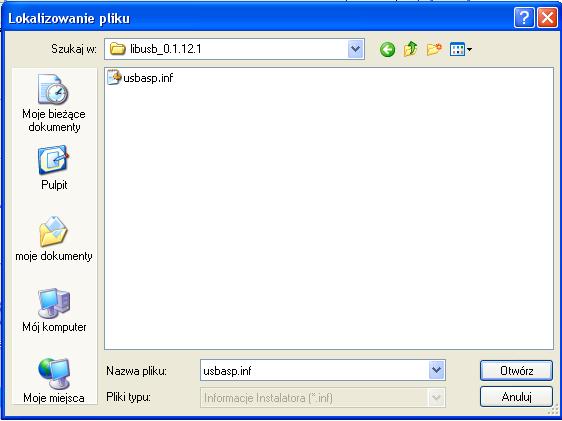

  • #5 12698203
    warchiefbinar
    Lokalizację wybieram w ten sposób:
    Instalacja sterowników USBasp na Windows XP 32bit - chiński programator AVR
    Czyli defakto załączam plik typu informacje instalatora - innej możliwości nie ma. Wybieram libusb_0.1.12.1 bo pisze żeby z nowym WinAVR'em wybrać właśnie tą opcję.
    #6 12699243
    ostrytomasz
    Poziom 24  
    Przeczytaj to: http://www.sciencetronics.com/greenphotons/?p=938 , otwórz obudowę, porównaj - prawdopodobnie obok usbasp to nigdy nawet na półce nie leżało. A tak w ogóle kontaktowałbym się ze sprzedawcą, bo instrukcja po chińsku to przegięcie.

  • #10 12949254
    Sredni74
    Jeśli chińczyka widać jako HID to wymiana wsadu http://www.sciencetronics.com/greenphotons/?p=938 i będzie USBasp
    Z ciekawości kupiłem bardzo taniutko jednego chińczyka.Przed podmianą wsadu był widoczny jako HID i świeciła stale czerwona dioda.Po wgraniu wsadu z http://www.fischl.de/usbasp/ w menedżerze pojawił się jako USBasp i zaświeciła dioda niebieska a czerwona teraz miga podczas programowania.Pozdrawiam.
