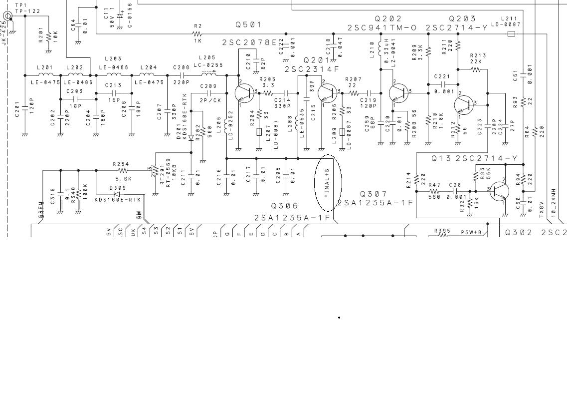

    Dostałem owe radyjko ze stwierdzeniem (jak sobie naprawisz to weź) no i wziąłęm się do pracy niby ktoś już zaglądał i niby końcówka do wymiany była więc wymieniłem TDA 2003 oraz 7808. Jest tam jeszcze B1135, który mocno się grzeje wręcz parzy, nie mam pojęcia czego się tam złapać. Wymieniłbym ten B1135 lecz jest bardzo słabo dostępny. Dodam że są to moje początki z instalacja i serwisem CB.

    2SB1135 będzie się strasznie grzał, gdy uszkodzenie będzie tkwiło w stopniu nadawczym radia, na początek radzę wylutować tranzystor 2SC2078, oraz jego sąsiada 2SC2314, oznaczenia na płytce odpowiednio Q501, Q201.

    wylutowałem obydwa tranzystory i B1135 przestał się grzać
    Sprawdziłem przejścia w tych tranzystorach i w 2sc2078 miedzy baza a kolektorem i miedzy baza i emiterem występuje w granicach normy, a w 2sc2314 kompletnie nic

    Czy pod 2SC2078 była podkładka izolująca i na śrubce tulejka plastikowa?
    Wlutuj najpierw tylko 2SC2314 i sprawdź czy grzeje się 2SB....
    Czy lampka TX zapala się w odpowiednim czasie, czy wogóle sie nie zapala?

    Często w tych radiach uszkodzeniu ulega filtr II p.cz. czyli taka czarna prostokątna kostka, oznaczenie na schemacie FT2, na nóżce połączonej z R17 na odsłuchu powinieneś mieć około 1V mierzone względem masy.

    A więc funkcji TX nie sprawdziłem ponieważ chwilowo nie posiadam anteny, ale zmierzyłem napięcie na filtrze i pokazuje 1V, a na skali pełen zakres przy pomiarze, po wlutowaniu 2SC2314 nic się nie grzeje.
    Dzięki Grzegorz za dodanie schematu dużo pomógł w odnalezieniu elementów

    Sprawdź elementy w bloku nadajnika zgodnie ze schematem. Napięcie zasilające końcówke mocy w.cz. zaznaczone na schemacie " FINAL B+".

    Napięcie zasilające końcówkę mocy w.cz. wynosi 5,5V.

    Ale kiedy to napięcie tyle wynosi? Gdy przylutowany masz 2078, czy bez niego?
    Z tego co kojarzę, to tam w tych radiach jest coś między 8, a 9V.
    Standard masz wybrany na PL?
    Jeśli nie, to wybierz PL, ponieważ napięcie final b+ zależy od kraju jaki wybrałeś, gdyż w różnych krajach obowiązują różne moce dopuszczalne na paśmie cb dla poszczególnych modulacji, np. w niemczech masz 1W w AM, a 4W w FM.

    Pomiar był wykonywany bez 2sc2078. Kraj to PL

    Napięcie w miarę może być, o ile nikt nie kręcił potencjometrem od ustalania tego napięcia. Pytanie moje jest następujace czy jak wlutujesz 2sc2078 to 2sb1135 grzeje się nawet na odsłuchu??

    No właśnie tak, grzeje się cały czas(2SB1135)
