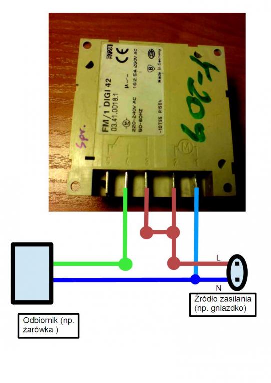

    Witam. Chodzi o połączenie kabelków zasilania i lampy z włącznikiem czasowym tak aby działało. Z góry dziękuję.

    Takie połączenie jak na załączonym obrazku powinno działać.
    Grasslin FM/1STU Synchroniczny moduł zegara przełączającego [/img]
