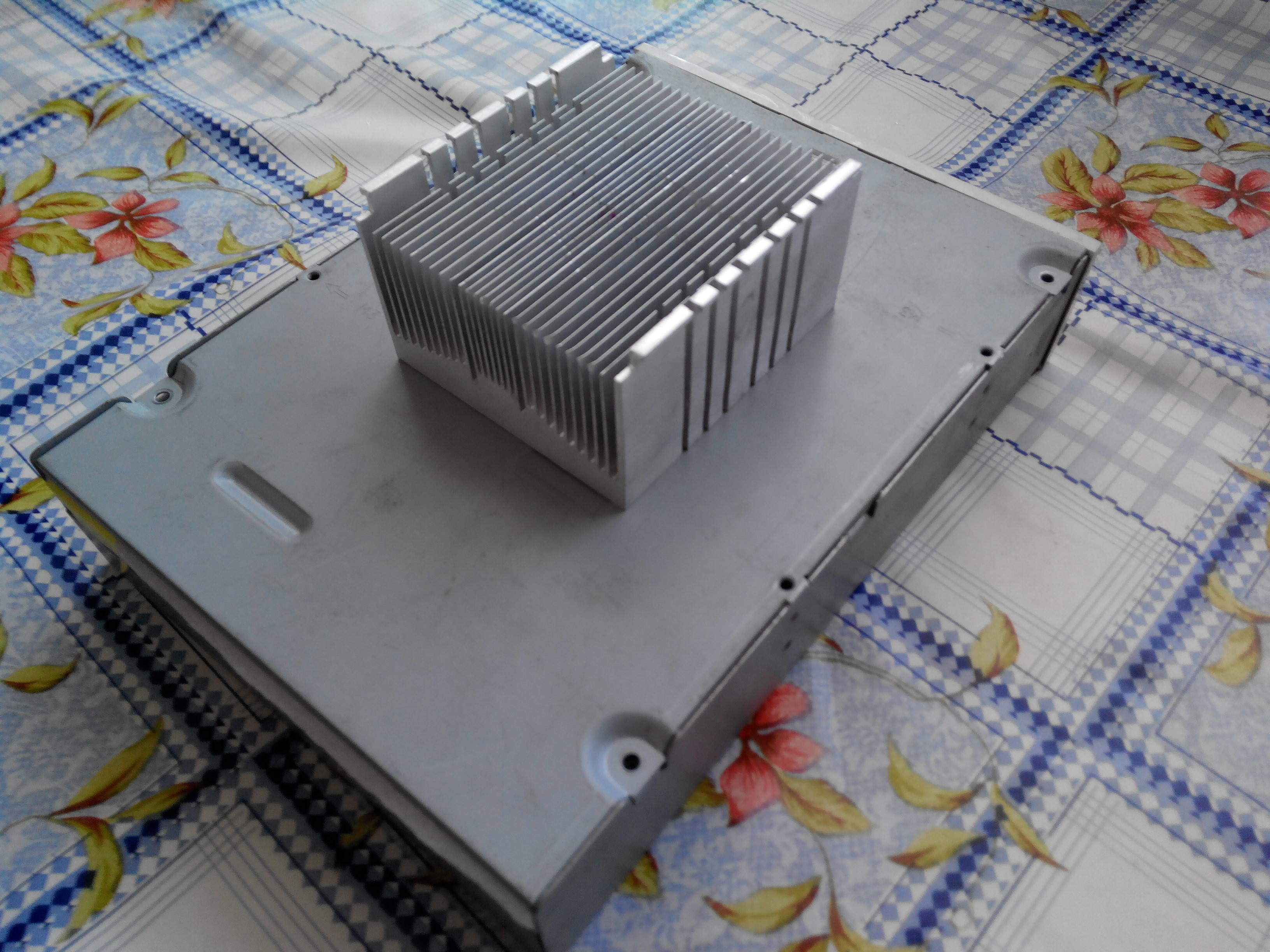

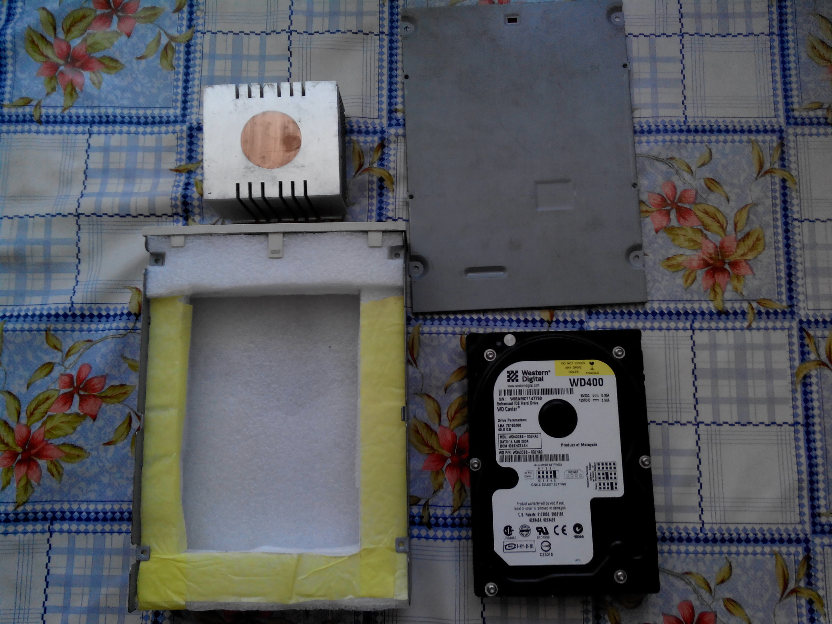

    Witam. Oto mój "projekt" i pomysł wyciszenia dysku hdd.
    Dysk 3,5 cala zamykam w starym wyciszonym napędzie cd 5,25, z tym że zakładam mu odprowadzanie ciepła na zewnątrz.
    Jaki termopad do chłodzenia i wyciszenia dysku HDD 3,5 cala?
    Tak ma wyglądać efekt końcowy:
    Pomiędzy dyskiem hdd chcę zastosować termopad (a najlepiej np. 4 thermopady schodzące się z każdej strony dysku do radiatora na zewnątrz) . Tylko mam pytanie, ponieważ nigdy nie miałem styczności z termopadami. Jaki zastosować żeby odprowadzić wydzielane ciepło dysku?

    speedy9 napisał:
    Jakoś tego nie widzę. Dysk obłożony gąbką i przyklejony z jednej strony termopadami ma być dobrze chłodzony? Wolne żarty.
    A gdy zamienię gąbkę na matę bitumiczną?

    speedy9 napisał:
    Podobnie źle.
    Mógłbyś opisać czemu i co robię nie tak? Nie jednym thermopadem. Tylko np obkleić dysk w ten sposób thermopadami a u góry zastosować radiator

    konior966
    seba694637 Ta srebrna blaszka jest na 90% wykonana ze stali lub innego mało termprzewodzącego stopu.
    Jeśli chcesz dobrze schłodzić dysk zastosuj radiatory z boku dysku (tam gdzie masz śrubki mocujące do obudowy) lub wentylator wolnoobrotowy przedmuchujący dyski.
    Jeśli chodzi ci o wyciszenie samego dysku to lepiej i łatwiej jest go zamocować w obudowie na gumkach.
