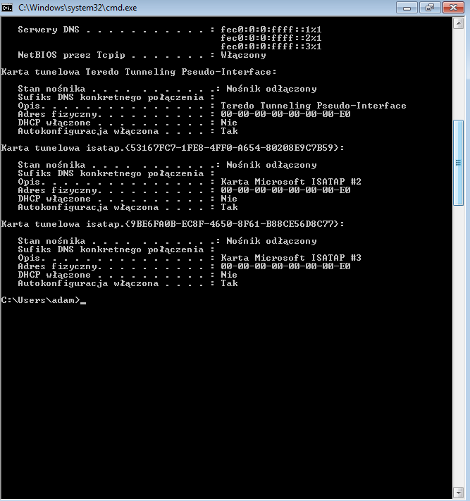

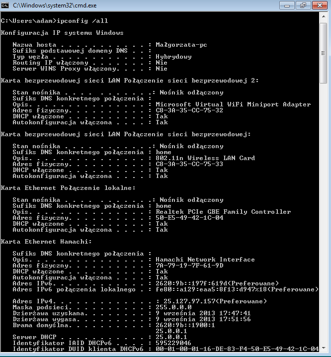

    A u brata tak
    Połączenie LAN przez router Pentagram P6343 - wolne miganie diody, brak serwerów w grze Połączenie LAN przez router Pentagram P6343 - wolne miganie diody, brak serwerów w grze
  • #14 12717994
    krakarak
    Posty: 8864
    Pomógł: 681
    Ocena: 1840
    U twego brata, Małgorzaty, karta sieciowa jest wyłączona.

    Wygląda tak jakby w kabel sieciowy nie był podłączony do komputera brata.
    Sprawdź czy przy kablu sieciowym (ten który łączy router i komputer) świeci się dioda (zielona/pomarańczowa) oraz czy w routerze świeci się dioda z numerem portu do którego wpięty jest kabel.
