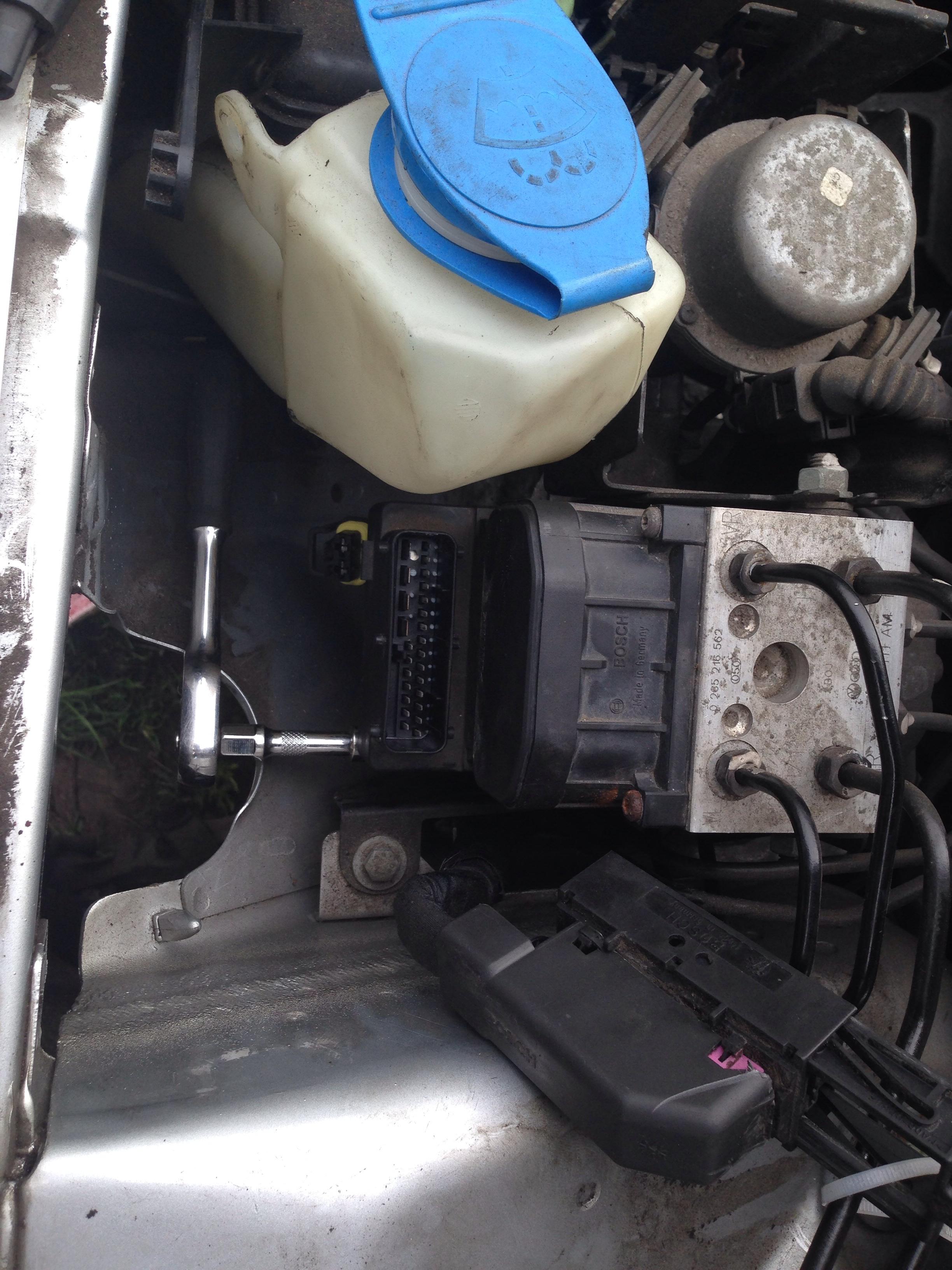

    Thomasemi
    Witam ponownie znalazłem dzisiaj pompę abs za £65 to chyba nie drogo z takim samym numerem moje pytanie polega na tym czy mogę wymienić sam sterownik czy sterownik z pompą nie trzeba by było odpowiedziach całego układu za chwile bede dzwonić do mechanika umówić spotkanie chciał bym sie upewnić tylko ze te objawy są spowodowane zepsutym sterownikiem a morze jakiś bezpieczniki nie kończy albo przewoźnik lub masa da to sie jakoś sprawdzić zanim zakupie pompę i umiecie spotkanie na warsztacie
    Boje sie żeby sie nie okazało ze sterownik był dobry tylko coś nie Łączyło i wywalą pieniądze w błoto

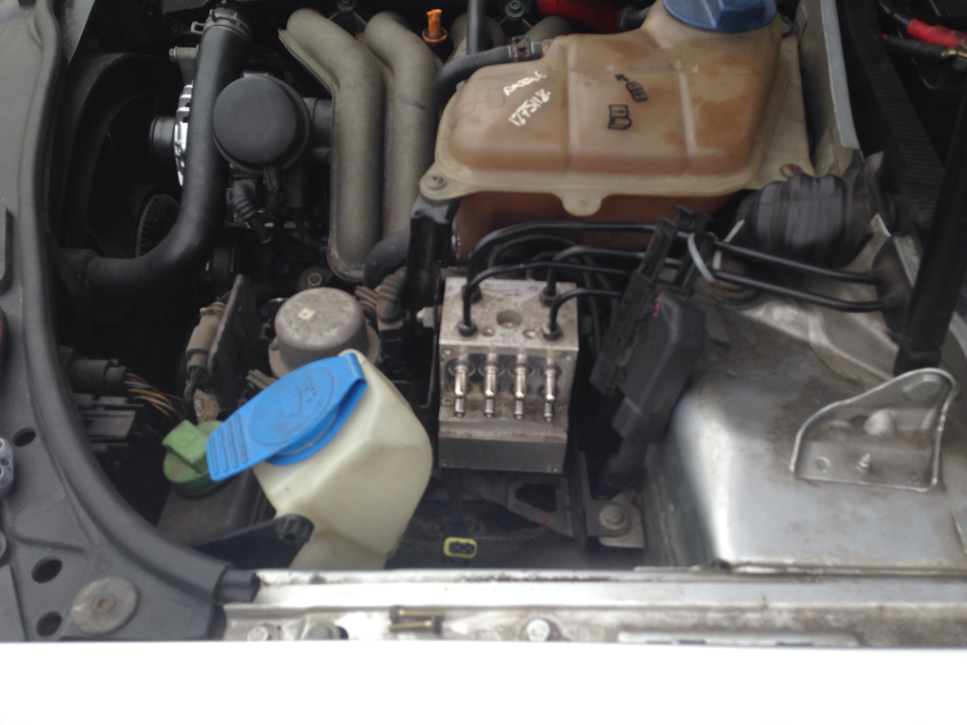

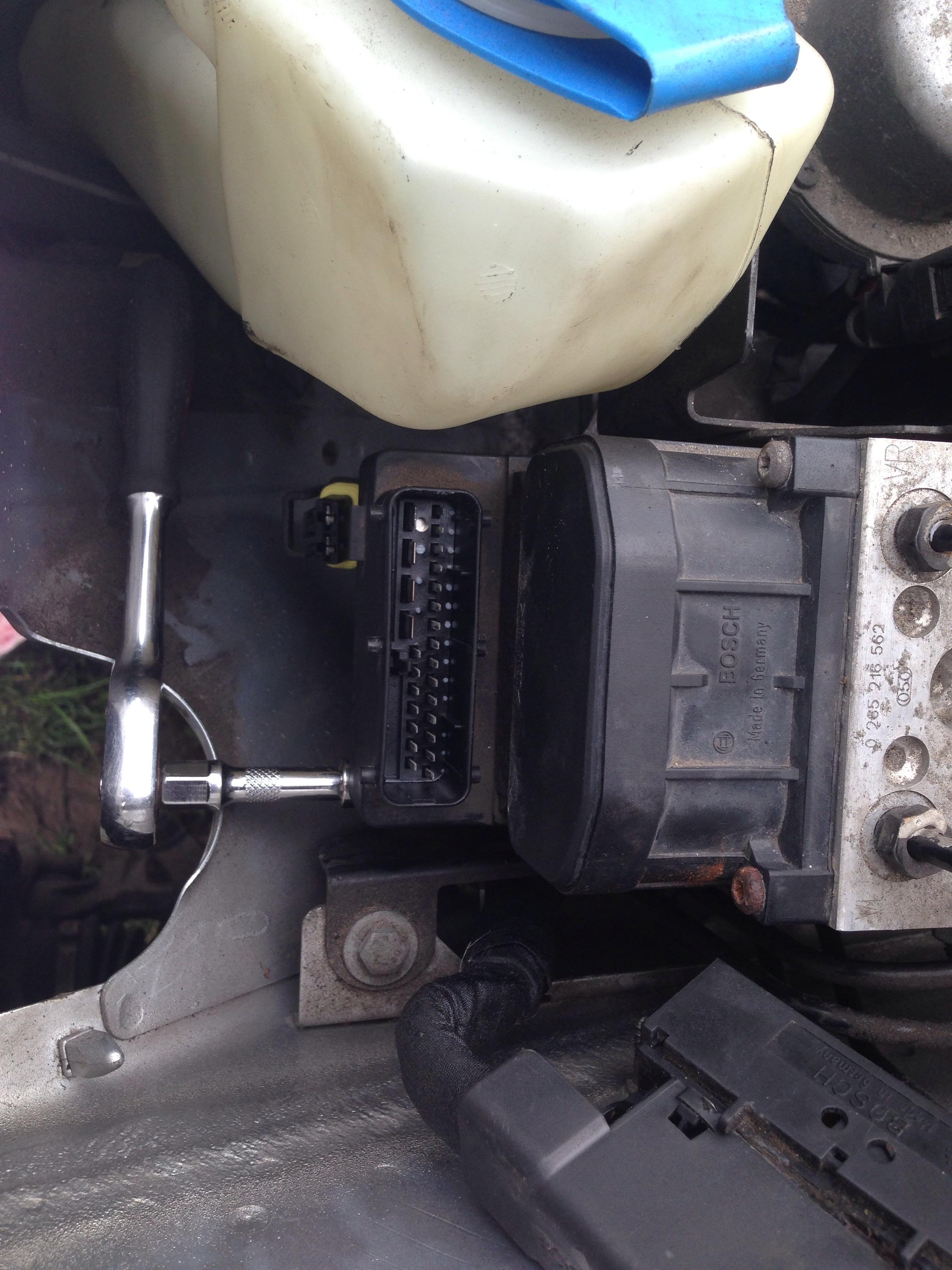

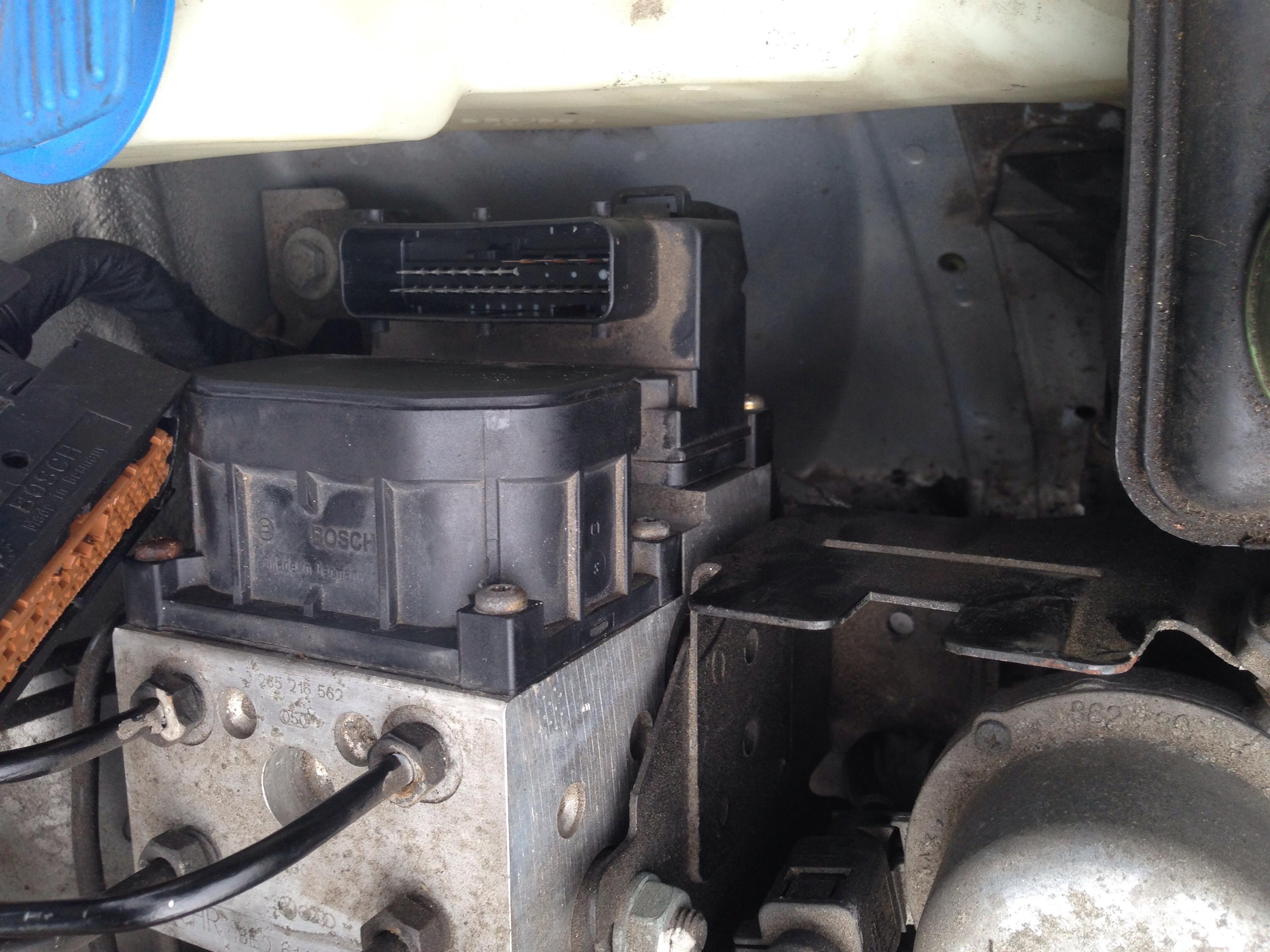

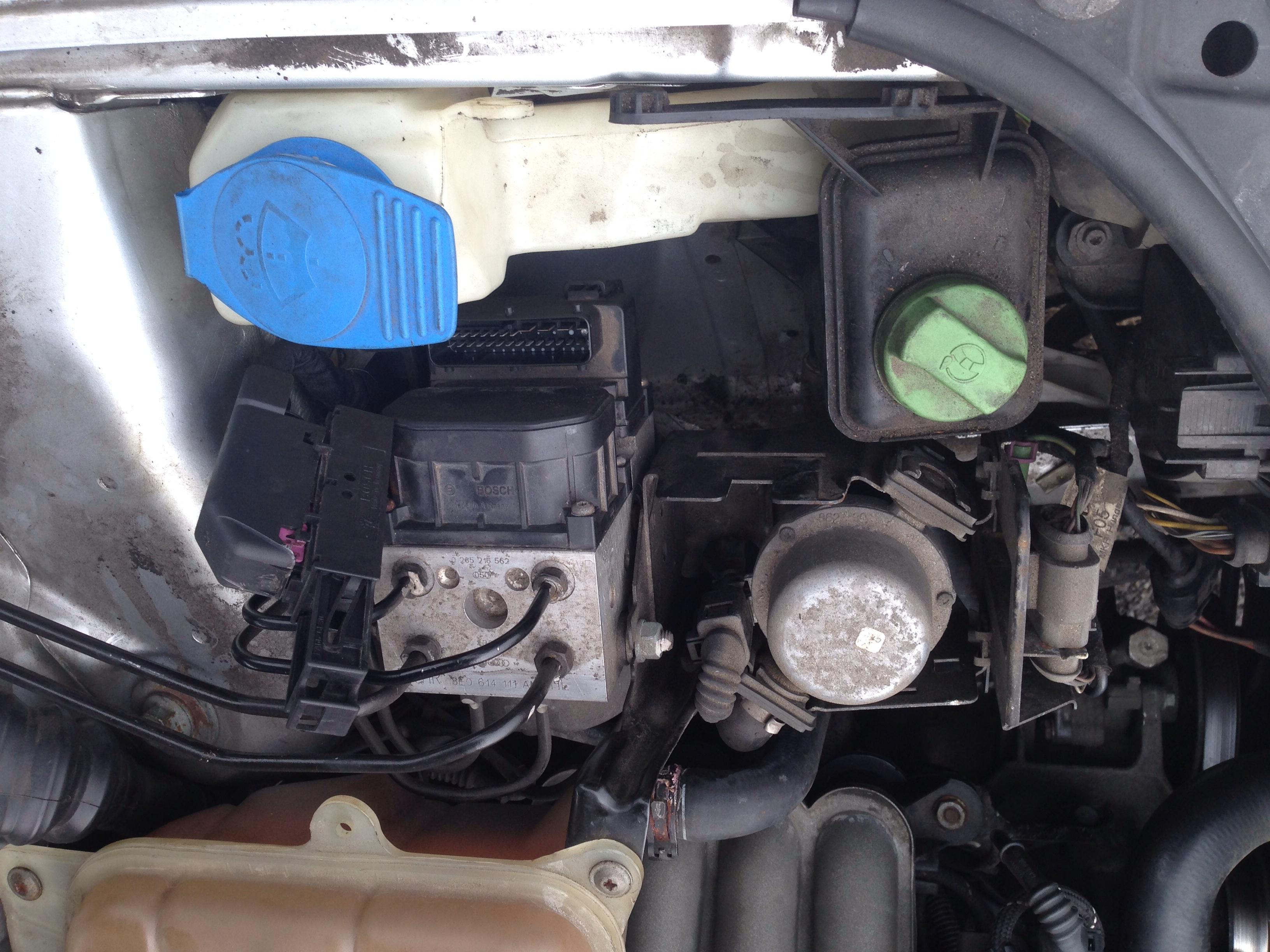

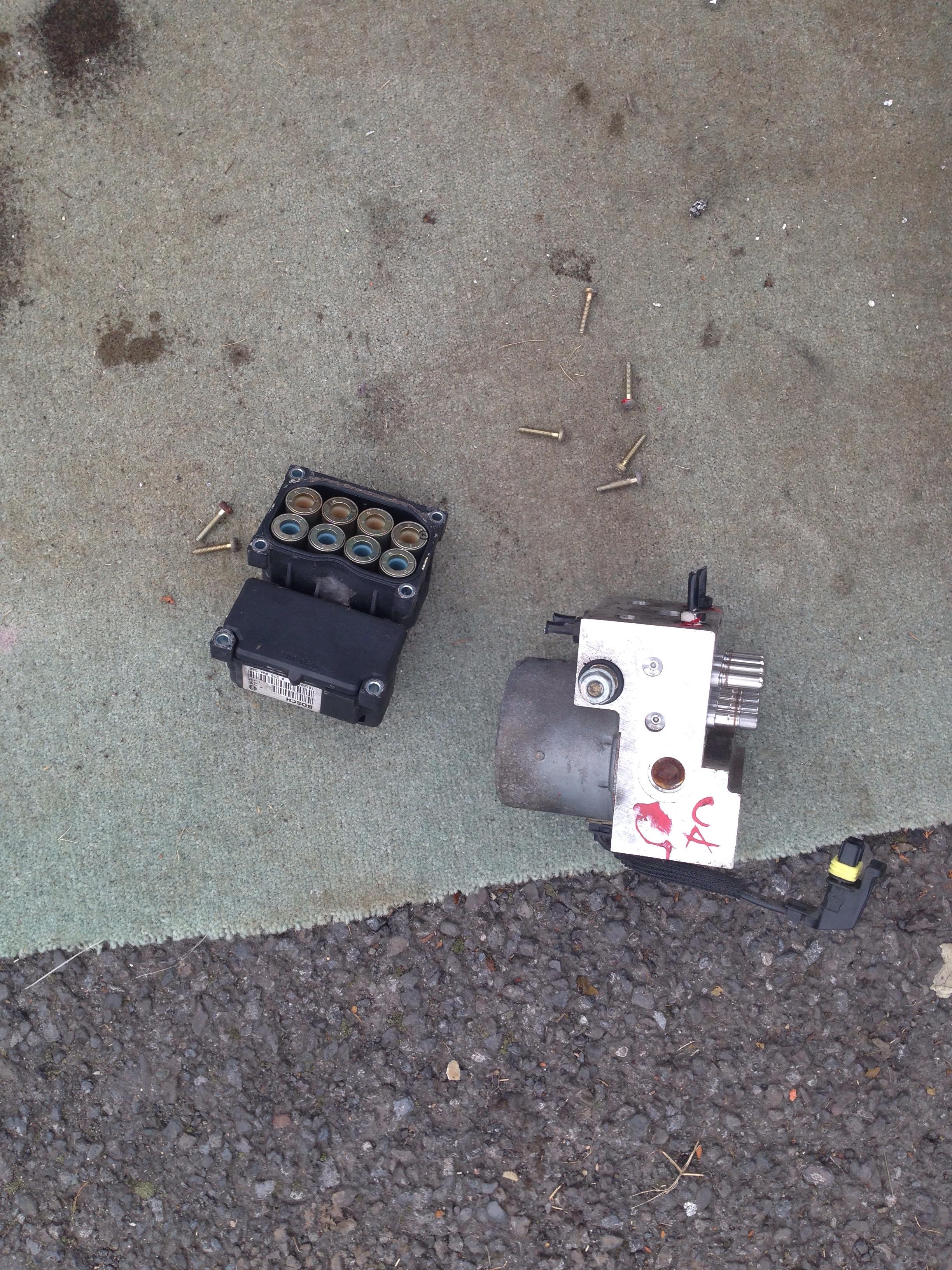

    Thomasemi
    A wiec tak kupiłem dzisiaj pompę za £45 z takiego samego pasata i zamieniłem sterowniki i wszystko działa tym razem nie dałem zarobić tym na warsztacie zrobiłem to sam było to nawet proste teraz swieci sie tylko kontrolka od silnika ale zgaśnie po jakimś czasie
