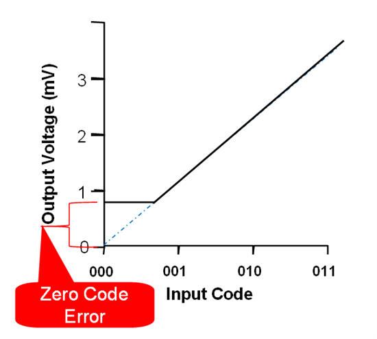

    Błąd kodu zerowego, to parametr bardzo podobny do offsetu, niezwykle pomocny do oceny zachowania przetwornika DAC. Błąd kodu zerowego mierzy się jako sygnał wyjściowy przetwornika gdy na jego wejście cyfrowe podane są same wartości zerowe. W przypadku idealnego przetwornika cyfrowo-analogowego sygnał analogowy na wyjściu powinien wynosić 0. Jednakże z uwagi na parametry analogowe układów wyjściowych przetwornika obserwuje się odchyłkę od idealnej wartości. Parametr ten ilustruje poniższy wykres:

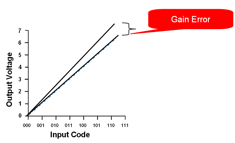

    Innym niezwykle istotnym parametrem jest błąd wzmocnienia. Tak jak można się domyślić opisuje on o ile nachylenie funkcji przejścia badanego przetwornika DAC różni się od ideału. W idealnym układzie nachylenie wynosi w 1 LSB, jednakże bardzo często, w realnym układzie, wartość ta różni się delikatnie od idealnej. Tak jak w przypadku offsetu możemy dopasować do dwóch punktów na krzywej funkcji przejścia funkcję liniową postaci y = mx + b. Wzmocnienie równe jest m, a jego odchyłka od jedności jest właśnie błędem wzmocnienia układu. Poniższy wykres pokazuje krzywą idealną i rzeczywistą obarczoną błędem wzmocnienia.

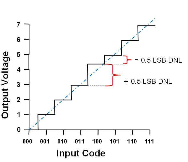

    DNL to różnicowa nieliniowość wyjścia. Wartość ta opisuje różnicę pomiędzy idealną a rzeczywistą wartością LSB dla wszystkich sąsiednich kodów (tzn dla n i n+1 kodu etc). Parametr DNL używany jest często do oszacowania monotoniczności wyjścia przetwornika cyfrowo-analogowego i oceny czy układ posiada jakieś brakujące kody. Jako że zasadnicza większość układów DAC produkowanych aktualnie jest w pełni monotoniczna DNL nie jest tak użytecznym parametrem jak INL. Poniższa ilustracja obrazuje sposób wyznaczania parametru DNL:

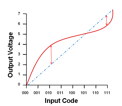

    Ostatnim statycznym parametrem opisującym liniowość układu przetwornika DAC jest INL - nieliniowość integralna układu. Czasami wartość tą nazywa się także relatywną dokładnością układu. INL opisuje jaka jest odchyłka pomiędzy idealną wartością wyjściową a rzeczywistą. W tym pomiarze wartość wyjściowa sygnału korygowana jest tak aby nie uwzględniać w tym pomiarze błędów offsetu i wzmocnienia. Z uwagi na to INL często oceniany jest jako najbardziej wartościowy parametr opisujący pracę układu DAC, szczególnie do pracy w aplikacjach wymagających wysokiej precyzji wyjścia. Dobranie układu z niskim INL jest niezwykle krytyczne gdyż błędy wartości wyjściowej wynikające z offsetu czy błędu wzmocnienia można skompensować zewnętrznie, a nie ma żadnej możliwości ingerencji w strukturę wewnętrzną przetwornika DAC w celu kompensacji INL.
