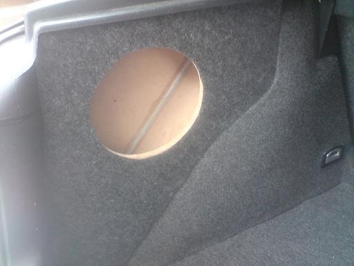

    Jestem posiadaczem VW Golfa IV , chcę zabudować głośnik w apteczce tylko nie wiem jaki.
    Radio to Kenwood KDC-W8534
    przód Morel Tempo 6
    Wzmacniacz do głośnika niskotonowego to ALPINE MRV-T757 w mostku 300rms
    okablowanie Dotz
    Zabudowa jaką posiadam to dokładnie taki wytwór ok 8 L
    Wybór głośnika 8 do zabudowy 10L w VW Golf IV - InterTechnik, GLADEN, RE Audio?
    Do wyboru mam :
    *InterTechnik MDS 08
    *GLADEN RS08
    *RE Audio RE-8D4
    *JL AUDIO 13W1v2-8
    Panowie jaki wybrać?
    Pozdro

    Mds 8 w 8L jak sub ma zagrać? No bez jaj ! On w 15L ledwo schodzi i raczej nazwałbym jego grę jako kickbas jak subbas ;) Co do JL , to chyba pomyliłeś oznaczenia , bo ten co podałeś to ma 13 cali! Gladena nie słuchałem , więc w ciemno nie polecę ale RE się sprawdzi w takim litrażu . Co prawda radzę kupić S4 , bo D4 będziesz musiał spiąć na 8ohm .

    RE Audio RE-8S4 lub Excursion SX1-8S4

    Mds nie zagra, Re sprawdzony wielokrotnie, dolozyl bym do towarzystwa Jbl Gto 804' spoko mocna 8.

    MDS08 jak reszta, odradzam w takim litrażu.
    Tak samo jestem za RE / Excursion, ale 8L to jednak mało. Nieraz woofer ma zalecane deczko więcej przez producenta do komory zamkniętej.
    Ciekawą opcją też może być STX 8"
    W 8L nie miałem okazji go słuchać, ale 13L było OK i w 15L closed. W innych zamkniętych nie słyszałem go. Głośniczek wart uwagi, zwłaszcza że cena niska.

    Ja juz 4 x wracalem do re, jak zmienialem suby na 8", to bardzo dobra budzetowka. ;)

    RE albo JBL w takim litrażu.
