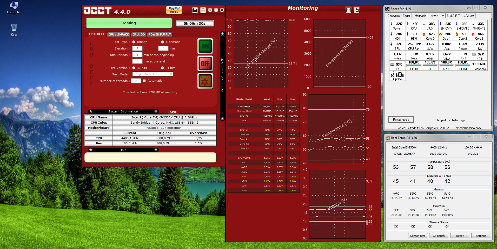

    W programie OCCT Core 0 pokazuje 79' i nie zmienia wartosci jak inne rdzenie. Zatem w SpeedFan lub Real Temp temperatury podobne. Czyli nie sugerować się wskaznikiem temp. z OCCT ?

    zatem w spoczynku wygląda to tak: Temp Core 0 w OCCT jest zbyt wysoki.
    Core 0 61'
    Core 1 32
    Core 2 31
    Core 3 30
    W pozostałych programach temperatura w normie ok 30 st.

    zgf1
    Sprawdź CoreTemp najnowsze.
    Najprawdopodobniej OCCT źle odczytuje.
    Nie sugerowałbym się nim. Masz najnowszą wersję?

    badziu85
    Mam OCCT 4.4.0 to chyba najnowsze. Też myśle, że to wina OCCT chodź przyzwyczaiłem się do badanie temperatury SpeedFan-em ale nie wiem czy moge mu zaufać ale podobnie pokazuje RealTemp tak, że wynika że OCCT ma błędny odczyt. Chcę głównie potwierdzenia. Może ktoś miał podobny przypadek...?

    ando09
    Sprawdź programem HWMonitor
