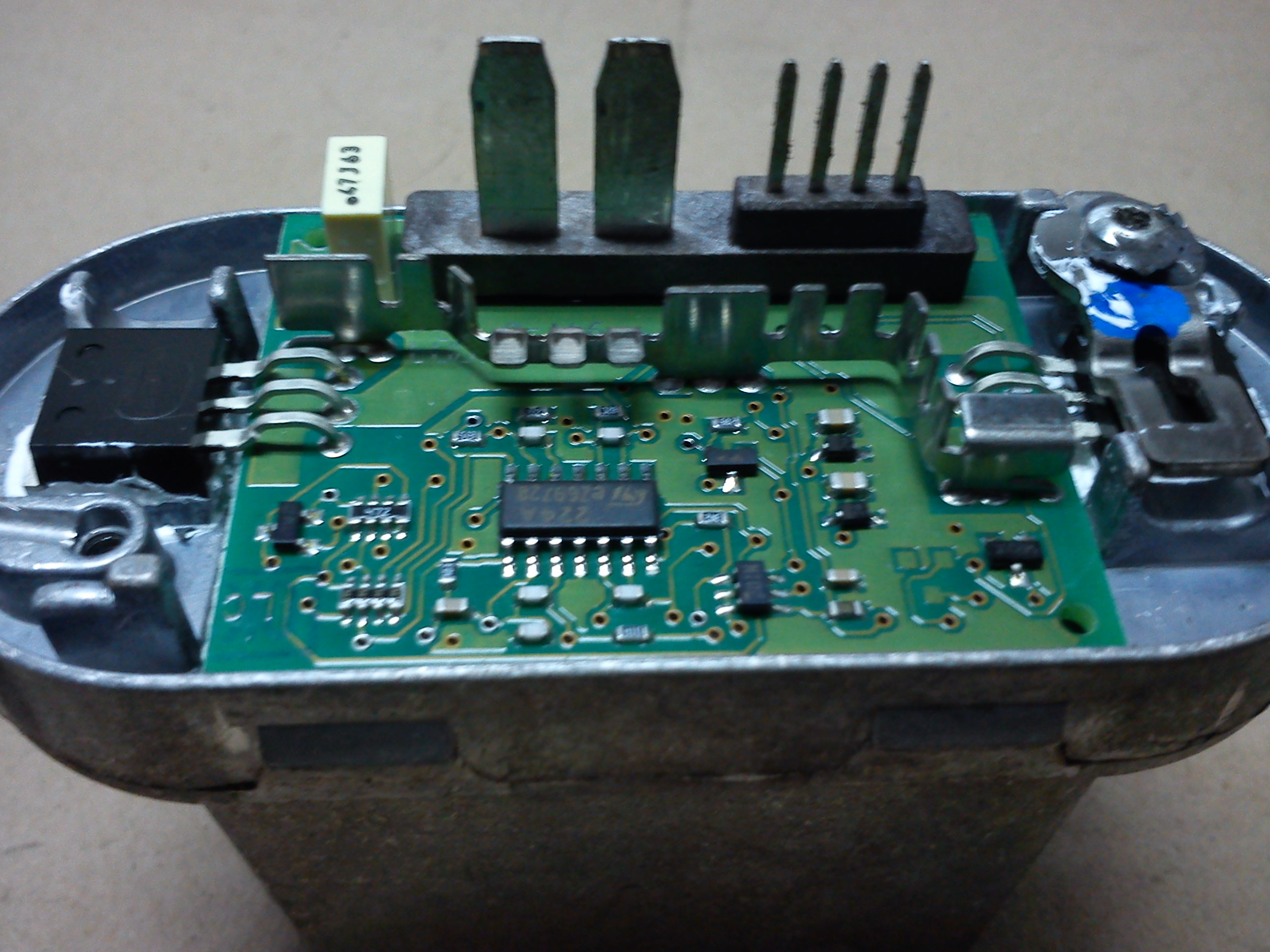

    Jestem na sto procent pewien , a niestety ten sterownik jest inny bo jest 13,5 volta i sprawdzałem (te tanie) i nie działają zachowują się jak mój popsuty. Sprawdzałem tranzystory i jeden cały czas przewodzi prąd więc wentylator idzie na pełnych obrotach , drugi natomiast był dobry ale robiąc próbe spaliłem go osobiście. Po odłączeniu tego pierwszego spalonego opornica działała normalnie tylko ten jeden nie wytrzymał i się przegrzał, teraz też wentylator idzie na pełnych obrotach.

    Podaj vin kolego, bo to co podajesz to jest od Alfy GT, po winie znajdę Tobie właściwą opornicę.

    Numer regulatora napięcia dla Twojego auto to 60779301, do 2000 roku był produkowany regulator z nr 46799642, lecz został zastąpiony tym pierwszym.

    No i tu jest też problem bo do tego regullatora po 2000 roku był też wymieniony sterownik (chyba panel) jak moźesz to sprawdź jaki miał numer sterownik przed i po zmianie. Moźliwe , że u mnie jest założony całkiem inny sterownik i regulator , bo auto jest sprowadzone z włoch.

    Faktycznie w 2000r była zmiana na 156028659, wczesniej była z numerem 156022583.
    Ale z tego co kojarzę powinno to to pracować razem z nowym regulatorem.

    Eper nie podaje że razem ze zmianą regulatora napięcia na ten pozmianowy było trzeba by coś wymienić jeszcze, bo w przeciwnym wypadku by była informacja taka. Możesz smiało kupować bez rozbierania konsoli.
