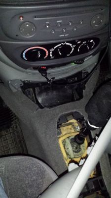

    megane scenic 2000 1,9 dti po lifcie
    Gdzie w powyższym modelu znajduje się komputerek sterujący poduszek powietrznych. Mam wywalone i muszę ten komp naprawić.
    szukałem przed dźwignia zmiany biegów. rozebrałm ten schowek z klapką przed dźwignią, dźwignia zmiany biegów w jakiejś piance twardej i w wytłoczce, dużej, jakoś połączonej z podłogą. fotele mem odręcić? nie widze tam miejsca, a nie chcę się zakopać. potrzebuję info na 100 proc. gdzie on jest.

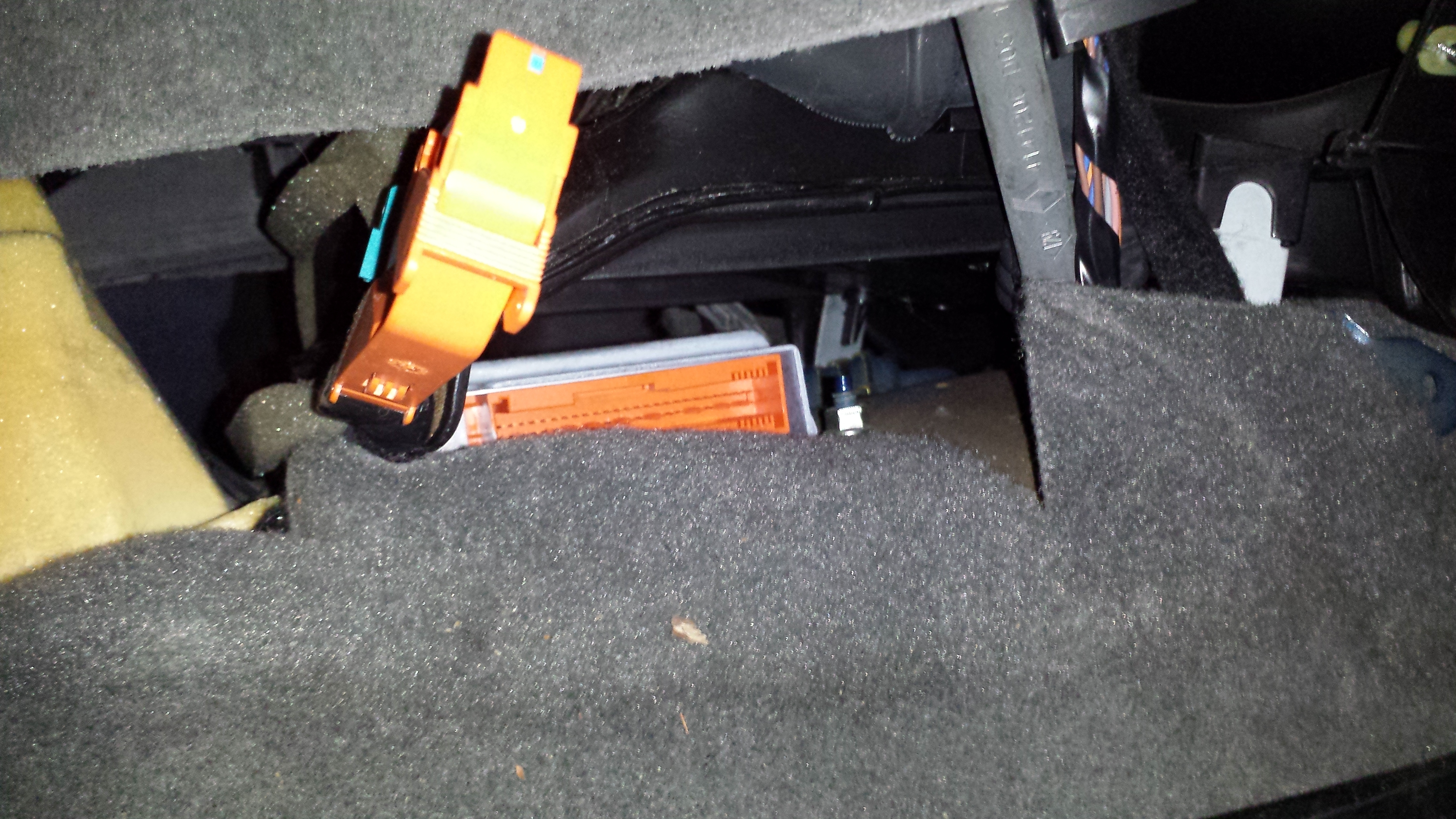

  • #6 16943514
    sq5mbg
    Coś nie widzę tego komputerka poduszek :(
    Rozebrałem znów osłonkę. Pod nią jest tylko czujnik od ESP.
    Nie widzę by się dało cokolwiek więcej zdementować.
    Przecież pod lewarkiem go nie wsadzili.
    W międzyczasie zmienił komunikat błędu i zamiast braku komunikacji z czujnikiem po stronie pasażera twierdzi że brak po stronie kierowcy. Muszę go znaleźć zanim mi poduszki kiedyś wystrzeli w czasie jazdy i sprawdzić złączkę, albo go wymienić na sprawny.

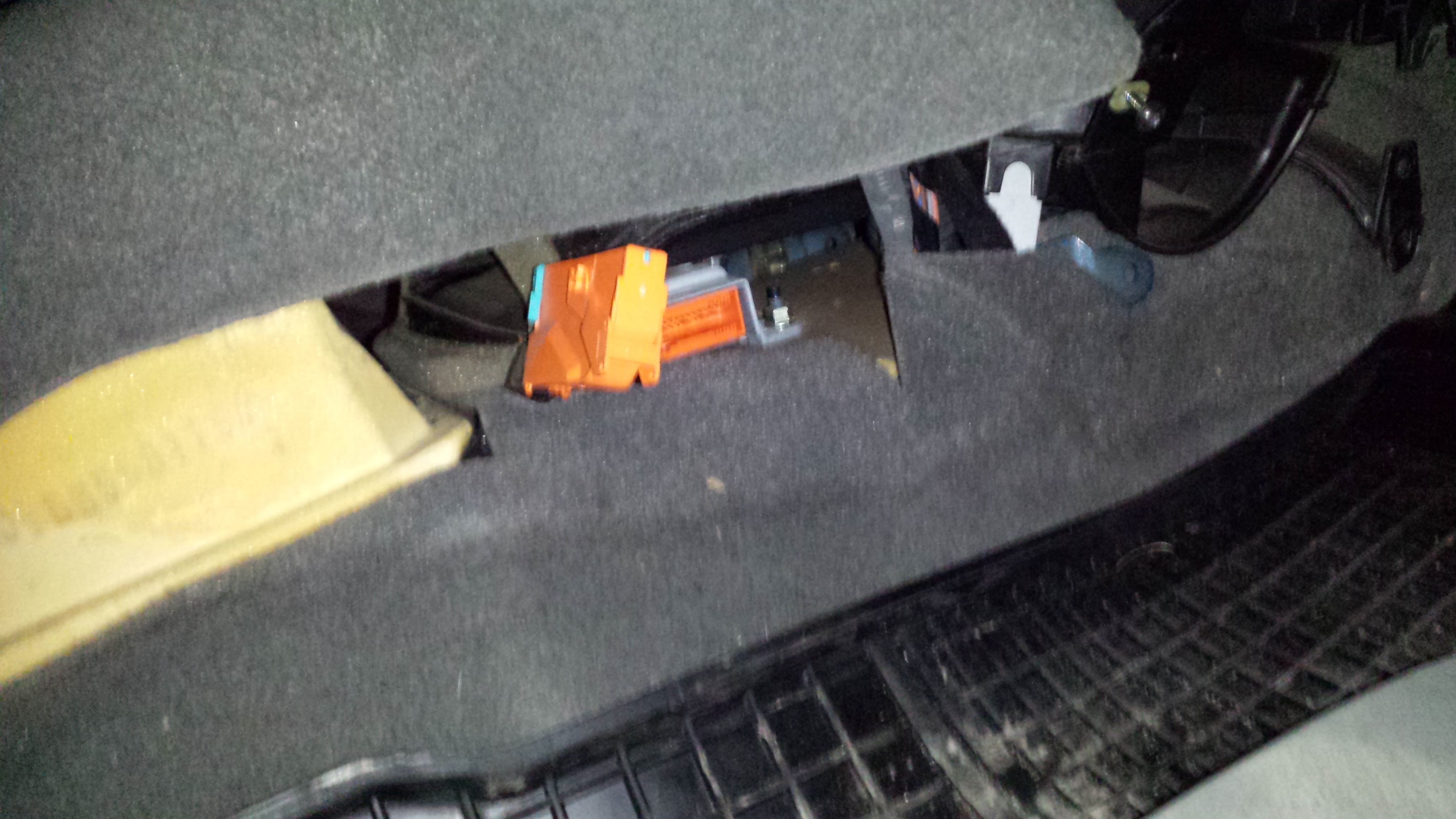

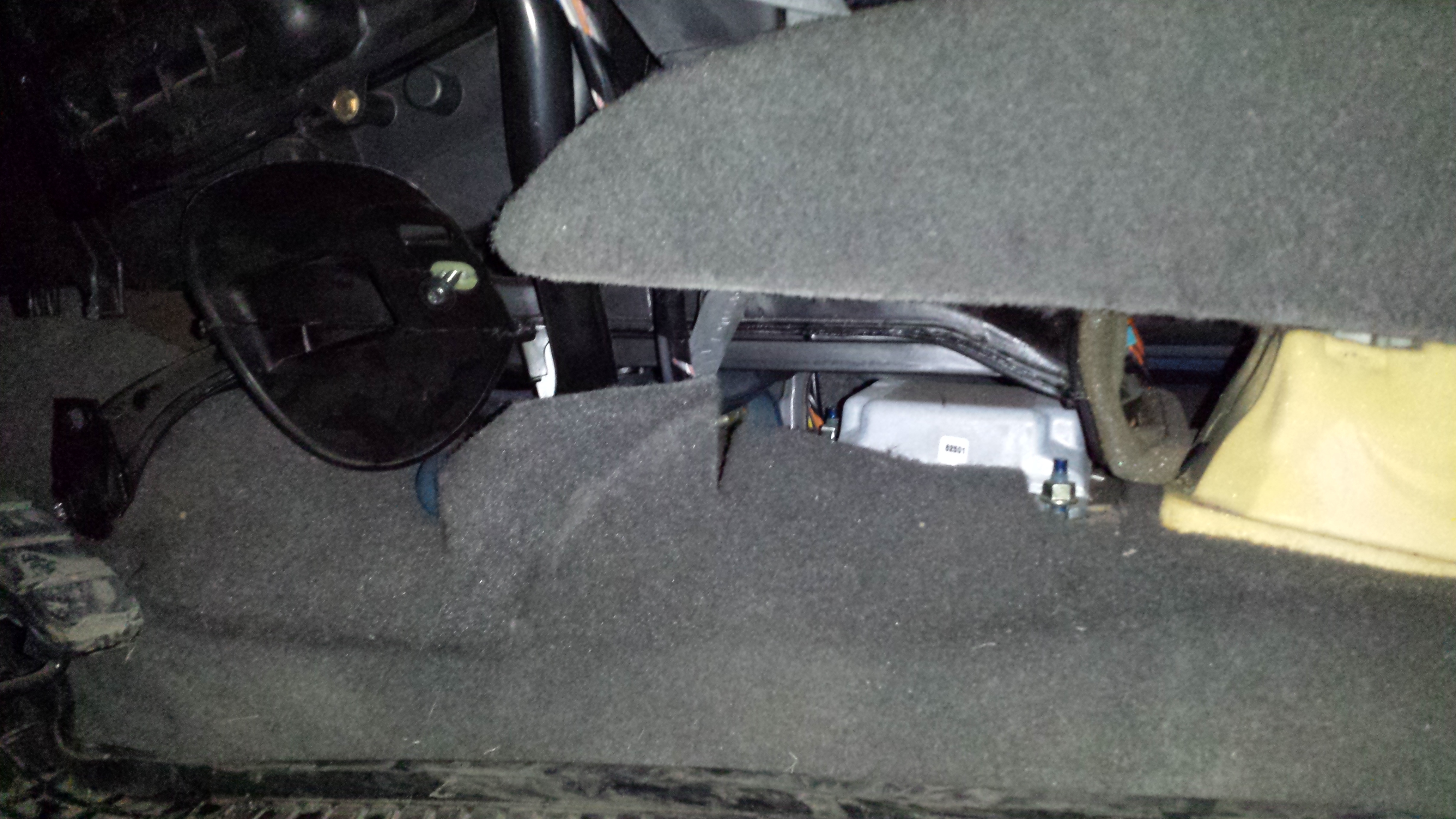

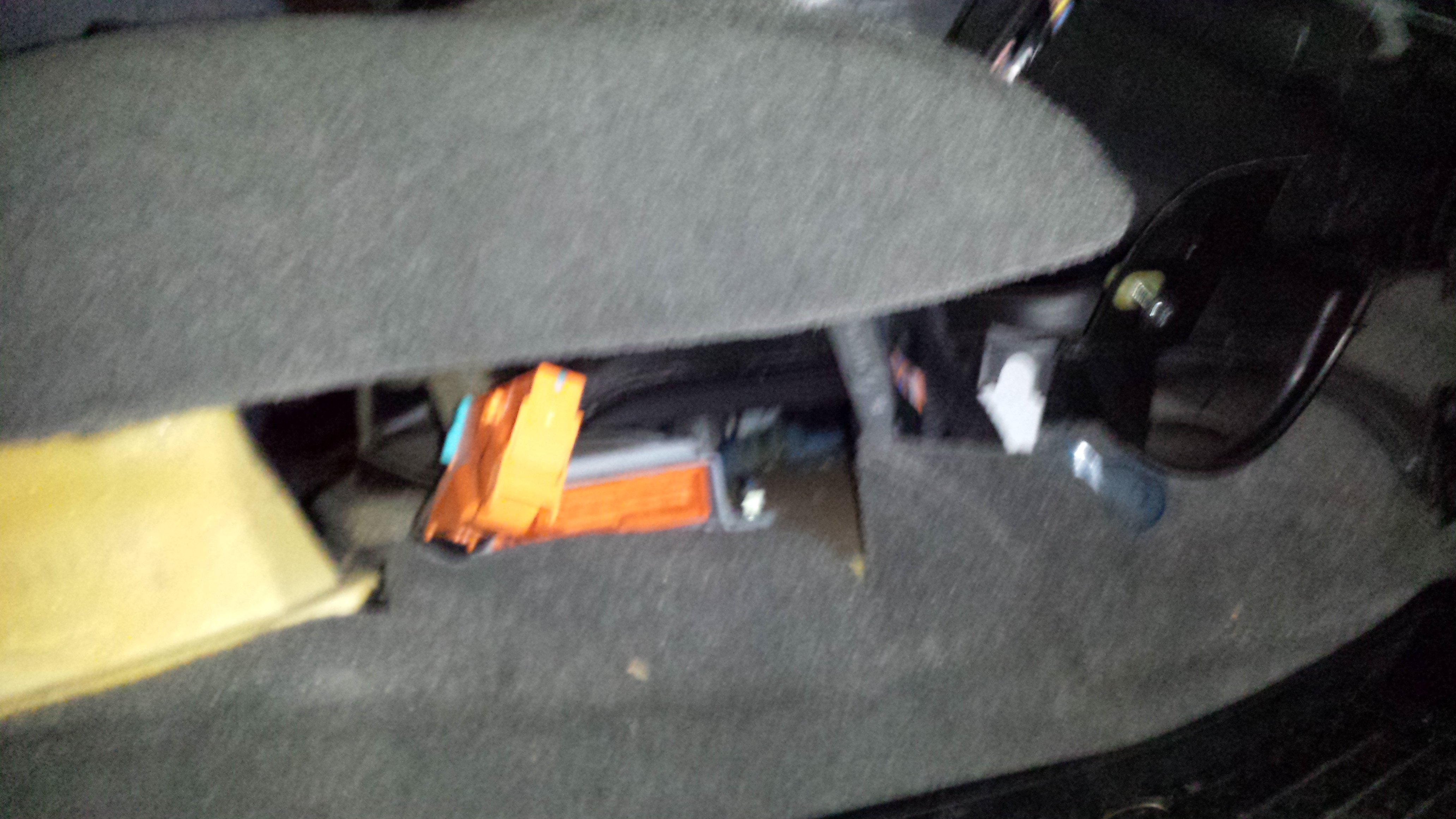

  • #8 16977868
    sq5mbg
    No wyjąć to się łatwo nie da.
    To nie plastik jakiś tylko kanał od nawiewu. Bez sensu rozbierać nawiew.
    Dobrałem się podnosząc osłonę tunelu (tą od lewarka do ręcznego). Nieco na siłę to trzeba było zrobić, ale się udało.
    Jest komp od poduszek pod kanałem nawiewu. Okazało się, że starczyło prysnąć preparatem do styków i błąd się już nie pokazuje.
    Słabo tam się fotki robi, ale może się komuś przydadzą na forum.megane scenic - gdzie w tym aucie jest sterownik poduszek?megane scenic - gdzie w tym aucie jest sterownik poduszek?megane scenic - gdzie w tym aucie jest sterownik poduszek?megane scenic - gdzie w tym aucie jest sterownik poduszek?megane scenic - gdzie w tym aucie jest sterownik poduszek?

    sq5mbg
    To pod dźwignią ręcznego to jest czujnik ESP. Ten co przeciążenia czy siły odśrodkowe mierzy i wysyła sygnały do kompa.
    Sterownik poduszek jest pod kanałem nawiewu. Taki z szeroką pomarańczową wtyczką.
