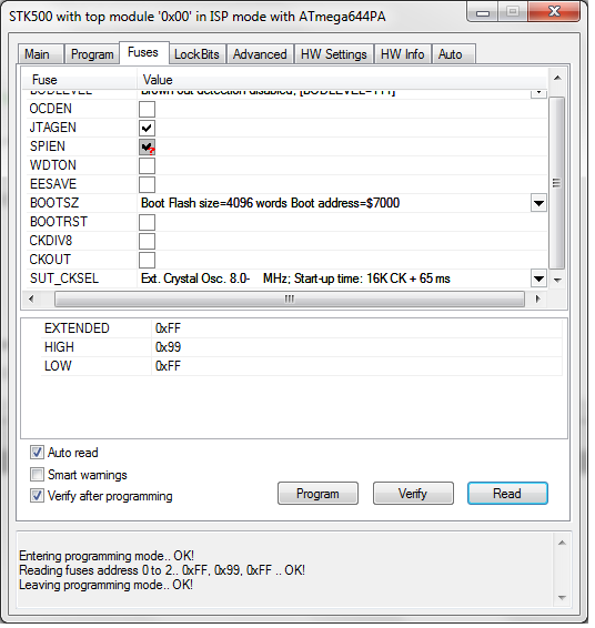

    Fuse bity:
    Atmega644pa - Timer1 nie odmierza równo 1 sekundy w trybie CTC
    Brak mi pomysłów.

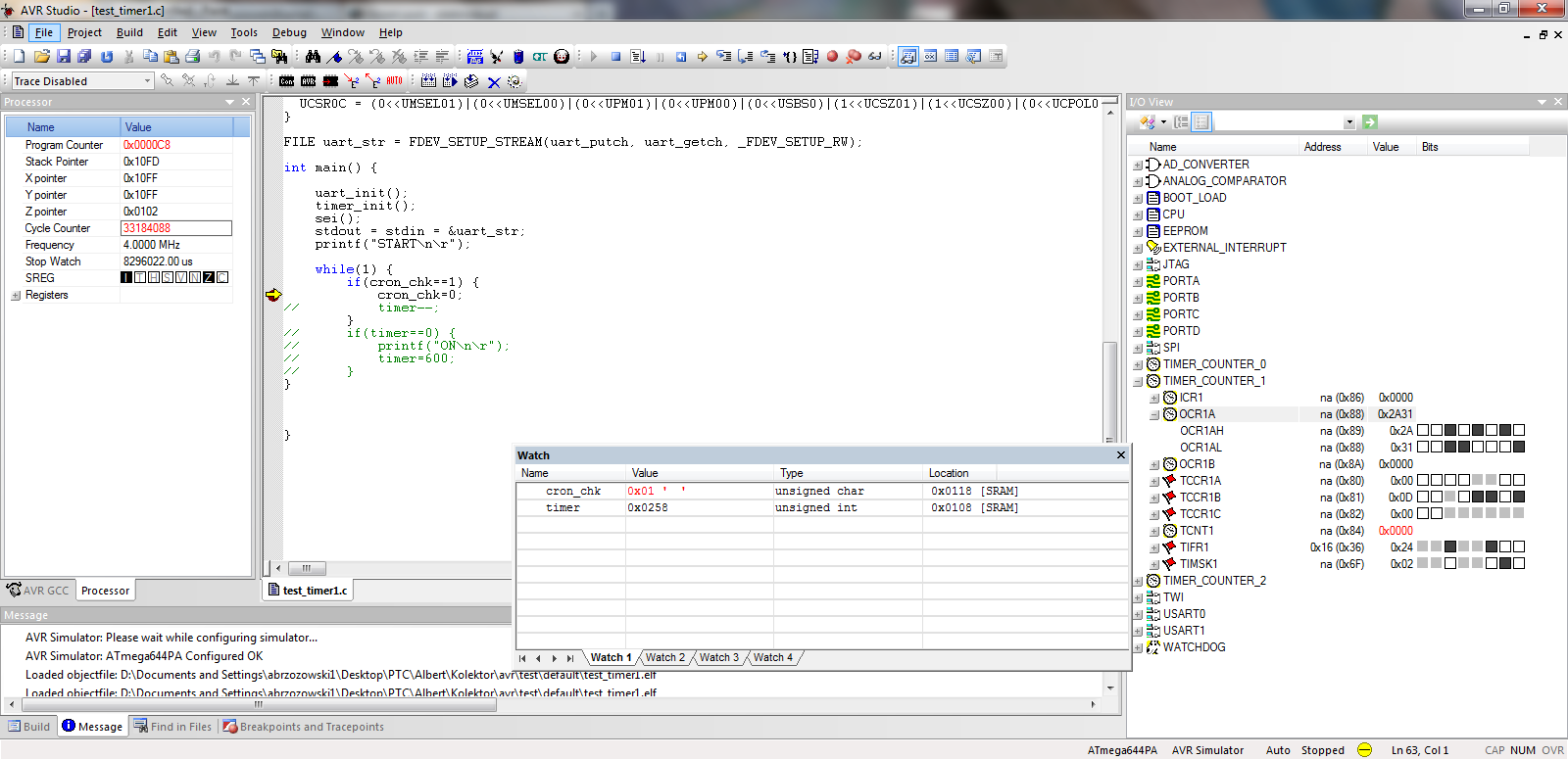

    Zakasałem rękawy i usiadłem do symulatora, nie jestem tu mocny ale zawsze coś, wyszło mi coś takiego:
    Wartość "Cycle Counter" - różnica pomiędzy "cycle counter" kiedy zmienia sie zmienna cron_chk, warunek "if(timer==0) { .... " wykasowany:
    15052 - start po inicjalizacji
    11061592 11061246
    22122838 11061250
    33184088
    Wydaje mi się że tu powinna być wartość F_CPU czyli 11059200.
    Help ... :)
    Print screen z symulatora w załaczniku.

    - sprawdź, czy masz dobrze ustawione bity konfiguracji do kwarcu
