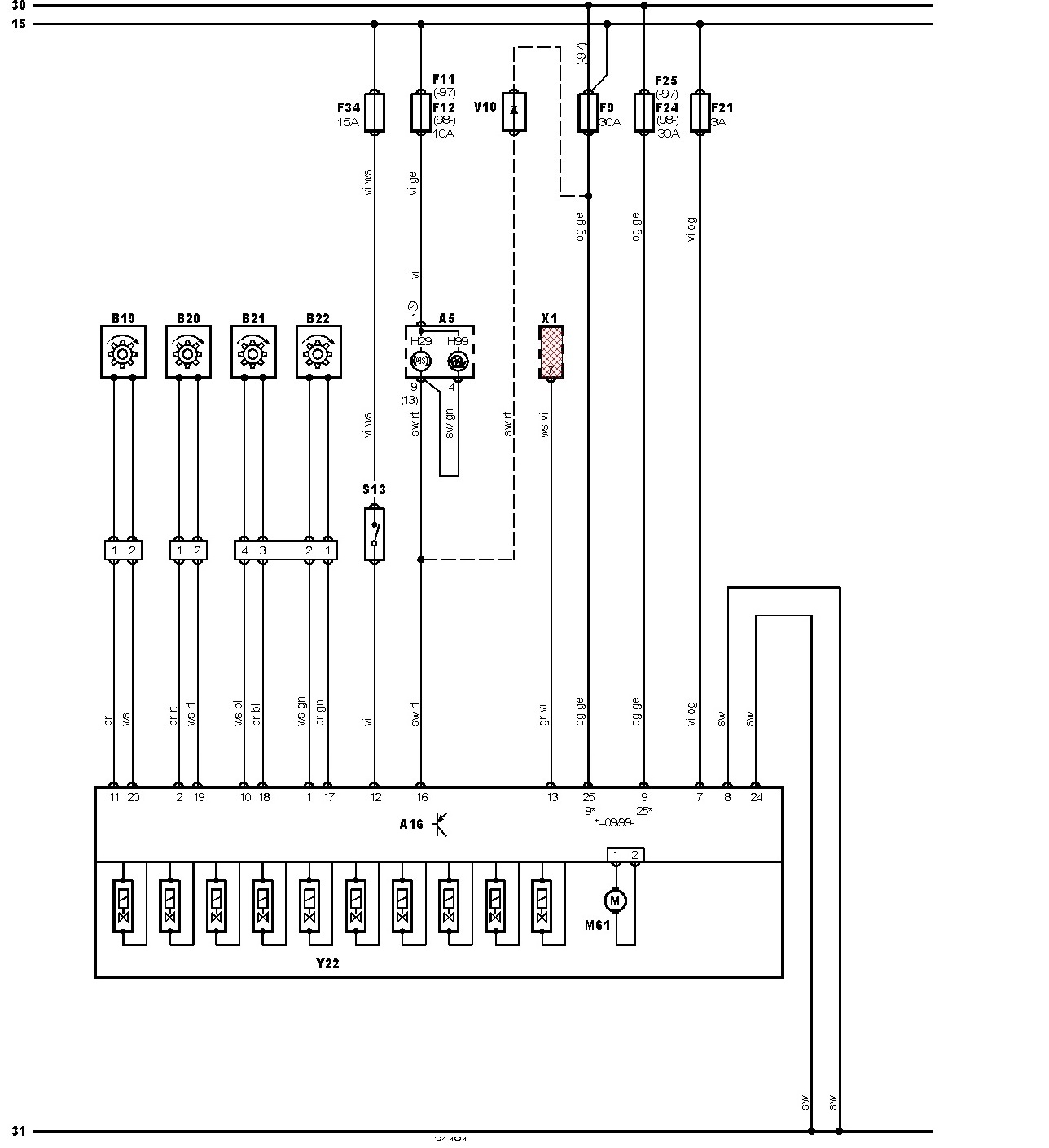

    Chciałbym zapytać ,czy ktoś jest w posiadaniu schematu układu ABS do Escorta mk7 ,który jest odpowiedzialny za 4 koła. Pompa ze sterownikiem ATE. Z góry dzięki.

    No w tym problem że tam jest tylko wersja na przednie koła a nie na 4....

    to chyba się przyda
    edit
    Aby było łatwiej to jeszcze takie info:
    B19 -lewy przód
    B20 - prawy przód
    B21 - lewy tył
    B22 - prawy tył
    H29 kontrolka ABS
    H99 kontrolka trakcji
    S13 czujnik przy pedale hamulca
    Piny w wtyku sterownika A16 masz zapewne ponumerowane więc nie powinno być problemu.
    Rezystancja czujników powinna być w przybliżeniu 1100 Ohm
    Rezystancja silniczka M61 to zaledwie 0,4 Ohm i jeśli będziesz chciał go sprawdzić na krótko to plus na styk 1 a minus na styk 2 i nie możesz go podłączać na dłużej jak 2 sekundy .

    Dzięki wielkie teraz do kabelków i podłączam wszystko, oby sie udało;)
