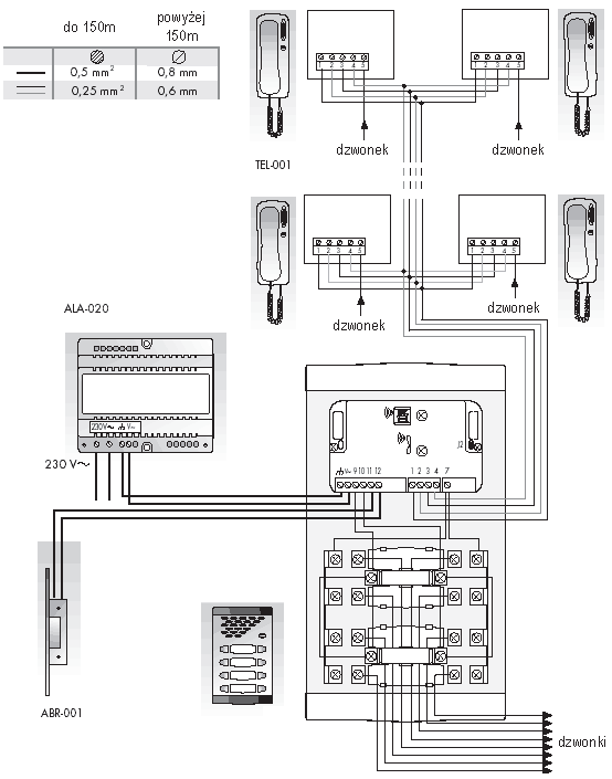

    Mam w domu 3 zwykle domofony i chcialbym je podlaczyc niezaleznie, zeby mozna bylo wbierac do ktorego chce dzwonic. Wie ktos moze jak to mozna podlaczyc? prosze o podpowiedzi

    Przejrzyj strony DIPOLU polecam ,dużo informacji, nie wiem jaki masz zestaw domofonów ,ale sama idea jest taka jak poniżej.Wydaje mi się że warto by dodożyc parę zł i fundnąć sobie kpl. zestaw domofonowy z interkomem.Pozdro.

    Wszystko zależy jaką kasetę masz przy bramie ( ile przycisków ) Zbyszek dobrze Ci radzi co do interkomu
    pozdrawiam
